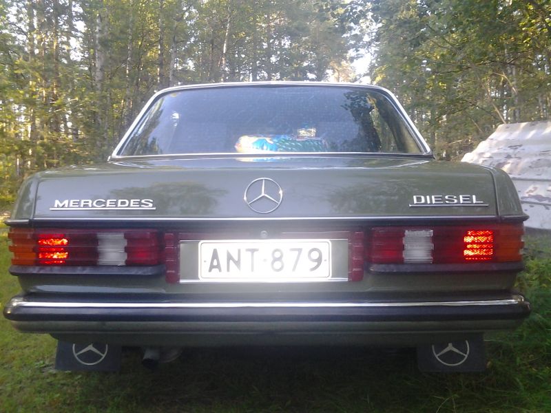

onko olemassa tarkoitusta noille isoille MerCedeS kirjaimille kuulemma ei niin yleinen emblemmi?jokin aika harvinainen jopa koska tuota ostateltu kontista poies omiin mersuihinsa? :D

Joku jälkeenpäin lätkästy se on, ei ole tehtaalta tuommosia laiteltu. Itsellä kans hyllyssä tollanen, oli '82 300D:n perässä :D

c280r6 kirjoitti:onko olemassa tarkoitusta noille isoille MerCedeS kirjaimille kuulemma ei niin yleinen emblemmi?jokin aika harvinainen jopa koska tuota ostateltu kontista poies omiin mersuihinsa? :D
Ota pois vaan jos joku ostaa. Näkeehän tuosta korvallakin että se on mersu ja tiisseli...

niin on ja jos ei kuule eikä näe eikä tunne mitään voi haistaa vanhan mersun olevan käynnissä :lol:

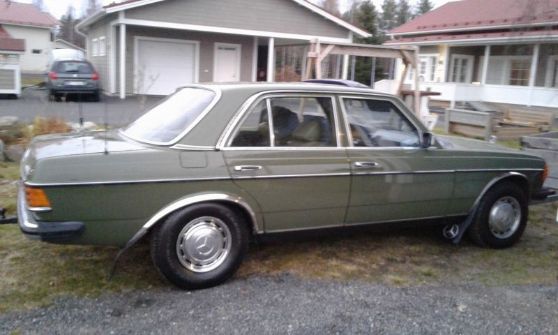

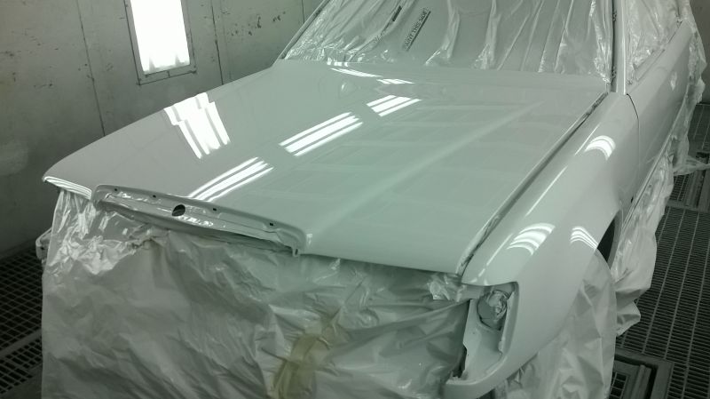

joutessaan isän mersu sai uuden pinnan
Kuva siinäpä se kasattuna katsastettuna uuella tuulilasilla ja maalipinnalla.

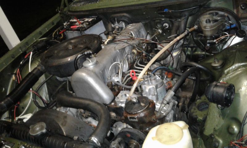

putsausta konehuoneeseen nythän tuon pääsis maalaa maalaamaan :D

kone huoneen siivous alkanut on siinä hommaa siivota melkein 40 vuoden sotkut vääristä paikoista vedetyt johdot ja niitten siirto sulake rasialle etteivät villinä akulta lähde mutta onneksi w123 on suunniteltu helpoksi autoksi sähkö hommiin sulake rasia irtoaa helposti ja saa hyvin kone huoneen puolelle johtojen asentamista varten.!

pakosarjan maaluuta ja muutakin on jo puunailtu ja entistetty :D

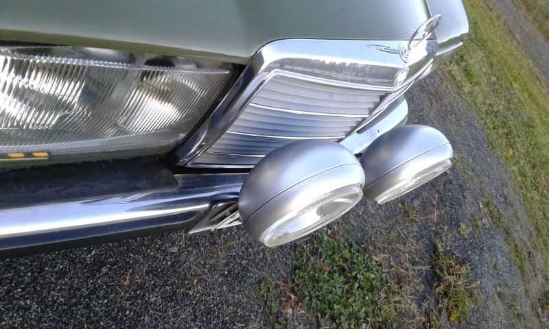

lisä valot siis l i s ä valot H4 lampulla + ba9s parkki valo lyhyet ja pitkät ja vuosimalli että helkatin vanhat :shock:

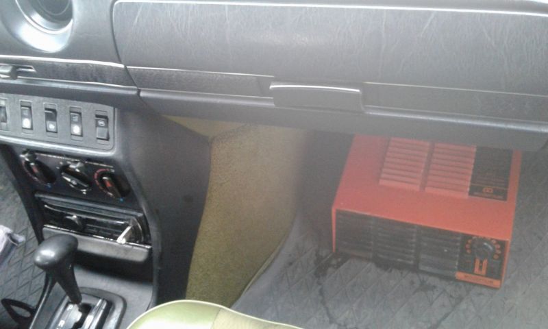

löytyi tommonen modernumin 750W/1250W/2000w katkaisin valitsimilla oleva AUTONsisätilan lämmitin 10asteikkoinen lämpötilan säätökin vielä saa mieleisen lämmön kabiiniin ja ajan henkeen sopiva ja kirpputori löytö eipä näitä tule muualla vastaan täysin toimiva ja hinta kohdillaan :lol: ps miksei nykyään ole nämäkään näin kattavilla varusteilla

Tuo sisätilalämmitin on kyllä upea :beerhug:

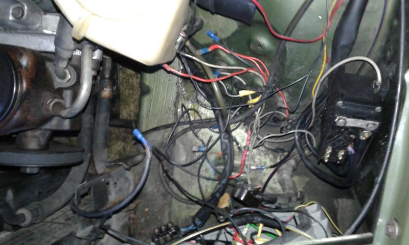

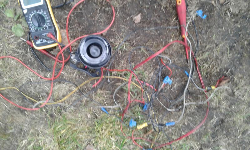

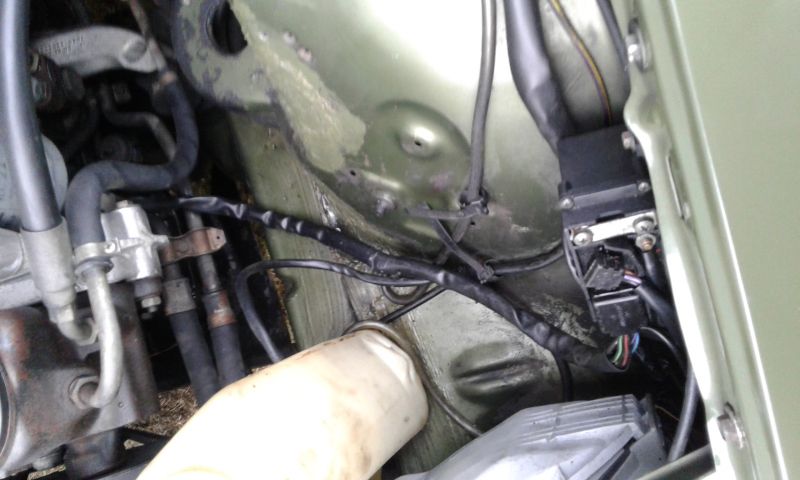

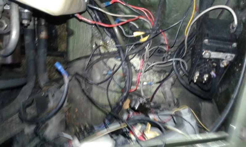

olipa taas hommaa lisä pitkät olikin iki pitkät vaikka H4 polttimoilla ja auton omissa umpioissa paloi lyhyet ja pitkät koko ajan ja kuitenkin kun laittoi viiksestä pitkät päälle niin lamput kyllä vähän kirkastui muttei toiminut kyllä mitenkään oikein :shock: mitä vattua mää vaa että pitää vissiin tehä jotain kun vastaan tulijat muistutteli omilla pitkillä takaisin vaikka ajoin lyhyillä :evil: Kuva
joku joka teki jotain joskus on syyllinen tähän mutta ilmeisesti toiminut jotenkin päin persettä viimeiset kymmenen tai kaksikymmentä vuotta pesuneste säiliön alla oli sähkövoimalaitos oli siinä piuhaa ja releitä ja sulakkeita ja teippiä ja ihme ettei ole palanu koko helvetin auto :!:
pari päivää touhutessa tilanne on nyt se että kaikki valot pelaa on otettu sulake rasiasta omista lähdöistään omilta sulakkeiltaan kaikki turhat pois ja avot.
romut poistettuna
alakaa olemaan jo mutta nyt vasta pääsee putsaamaan ja hieman maalaamaan siistiksi :D
