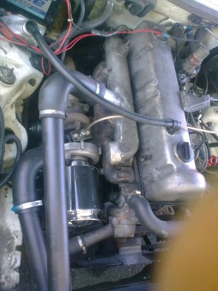

Ahtopainemittarin liittimen tekaisin tubelessvanteen teurastetusta venttiilistä.
Kumit pois ja sahalla poikki, ohuempi pää sopi suoraan imusarjan reikään, paksumman pään kierteeseen kävi joku ilmaliittimen kierreholkki, johon kiinni pikaliitin ja tässä valmis tuote:
Sitten kuva konetilasta, on kait vielä siistimistä.
Paineita on biltema-mittarin mukaan kovimmillaan 0,55-0,6 bar.

Hain Lellikin talvisäilöstä kotiin, heti hörähti käyntiin, akku lie hyvässä vedossa yhä.
Uudet kesäkumit 205-50-16 Borbeteille ja alle.
On tämä mahtava kapistus, koeajolla kuului tosin pieniä nitinöitä ja natinoita jota en ole ennen pannut merkille. No täristäminen on loppunut ainakin!
Pakoputki rämisee taas, mutta en uskaltanut tunkin varassa kömpiä alle kiristelemään.
Lisää kilometrejä vaan, taisi olla paria sataa vaille 600 000km.

Mittariin pyörähti 600000 km, tämän kanssa on taivallettu mittarin mukaan 38094 km.
Jokunen sata puuttunee taannoisen mittarinvaijerivaurion takia.
Tuon JussaP:n punaisen satakakskolmosen koeajon jälkeen tekisi mieli vielä avata pumpun takakansi uudestaan. Käsittääkseni syöttöruuvin yläpuolella oleva pikkuruuvi vaikuttaisi kierrosten laskunopeuteen, tässähän lämpimänä kierrokset laskee hieman hitaasti. Eli pikkuruuvia aukipäin (vähän) ja taas saisi syöttöä vähän lisää..kait..
Sitten max. kierroksia maltillisesti.
Jaa tuota olen näköjään jo jauhanut lokakuun puolella, eli nyt pitää jo tehdäkkin jotain.
