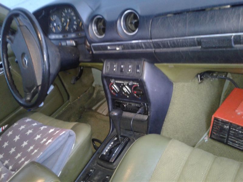

On siinä tosissaan kova peseminen sisällä laseissa lattioissa etu matot meni pesuun ja ääni eristeet edestä meni uusiksi ja
Nuo lasit useamman kerran menny vielä glykoli huuruun kun kuumaksi ajaa no loppu tuo nyt ja saapi päästellä ilman huuruja. Ei ne lasit jäätyneet koskaan vaan meni aikas paksuun huuruun ja se lämmitys laite joka oli paikoillaan siinä oli semmoinen vaaseliinin haju joka ei lähtenyt näköjään sitten kuitenkaan millään joten se sitten vaihtui toiseen ilmeisesti puhallin viskonut vaseliiniä pitkin lämppäriä muutenkin oli vahvasti tupakoitu Auto saattoi johtua siitäkin osittain mutta se perus haju mikä autossa on niin näyttää olevan tuon lämppärin haju kennokotelossa molemmissa oli neulasia ja kompostorina pohjalla multaantuneita neulasia ja lehtiä molemmissa oli saman verran roskaa pohjalla kennon ala osaa myöten useamman sentin siitäkös se vanhan auton tuoksu tulee:)eri lämppärillä on nyt kuitenkin eri ja paremman tuoksuinen auto:)

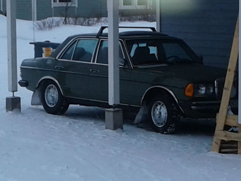

ompahan taas pitkästä aikaa mese iskussa
myllytys kiillotus vahaus ruosteet kromeista pois ja syntymäpäivä tänään ittellä!!!!!! ajellaan illalla kylillä muuten onko jo 12.3 tupokseen miitingiä ja saako sille tukea yhdistykseltä vai onko jo ouluun miitingiä suunnitteilla;)

Bongasin tämän mesen Oulu-Liminka akselilla perärryn kanssa. Hyvältä näytti.

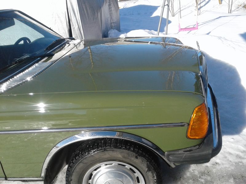

uutta lokaria ei tuo örumin oikein istunut tämä on hyvä.
pari kesää ja pari talvea jo tehnyt kone peltiin kiven iskemää sun muuta
purkua riittää yykaakoosa että saa loksun pois!
kun kattoo tarkasti pelti on liekeissä vanha maali palanut läpi:(
sisä puolella oli jonkun verran jo ruostetta ja ääni eristettä pukkas sisälle asti puhaltimen kautta eli laittoon meni tämäkin puoli
siinä puurot hivottu ja uuniin
tuli
tämmönen tuli

tuli tehtyä REST taukolämmitys joka kyllä auttaa kylmällä kelillä ajaessakin lämmittäen. halpahallista ostaessa lisävalojen johdoitus sarjaa mietin että tässähän on kaikki rest toiminnoksi asti kun osti varaosalta sähkö käyttöisen kiertovesipumpun toiset lisävalon johdot kiertovesipumpulle ja toiset puhaltimen ruskeaan ja vihreä/punaseen johtoon jolloin toimii mikä vain nopeus minkä säätimestä valitset.on off paino nappi valoilla kuului pitkällä johdolla hintaan :D huippu kampe pysyy ikkunat sulana 123sa vaikka 4penskaa märät kamppeet päällä 30min autosa kun käyt hakemasa kauppa ostokset eikä tule edes kylmä autossa eikä huurua laseihin.. 8)
