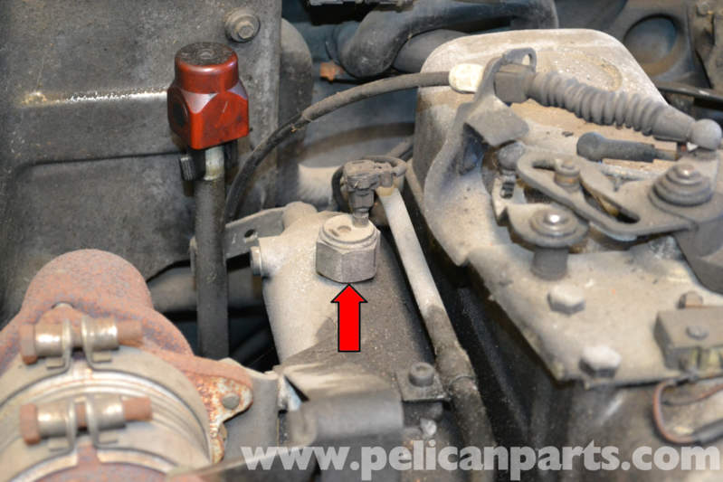

oliko se lellikissä tämä se mysteeri morkula imusarjassa eli turbolle paineen tunnistimen paikka :?:

Kyllä siinä tuollainen on. Johtoahan siihen ei tullut. Sitähän siinä ihmeteltiinkin mikäkö sen funktio on.
Tässäpä se vastauskin sitten tuli.

Niin. Tuohan on ylipaineen tunnistin joka sulkee pumpun kellolle menevän letkun jos ahtopaine nousee yli 1,1 bar estäen näin ylikuormituksen.

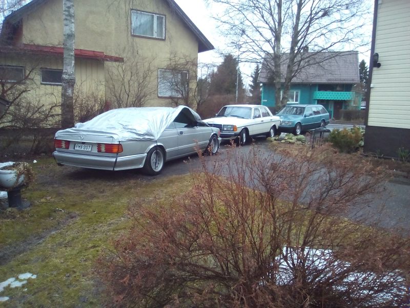

Samalla tähän kuva koko kalustosta:
Olipa taas hauska ajella tällä.

tässä alkaa sydän itkeä verta kun kattoo tuota peitettä sec:in päällä :roll: tuulen puuska hinkkaa maalipinnan naarmuille :? ei sillä että nämä peltilehmät mitään jumalia olisi että tarvis palvoa mutta kuitenkin :lol:
Karvanaama
Viestit: 868
Liittynyt: 10.9.2011 14:20
jussaP kirjoitti:tässä alkaa sydän itkeä verta kun kattoo tuota peitettä sec:in päällä :roll: tuulen puuska hinkkaa maalipinnan naarmuille :? ei sillä että nämä peltilehmät mitään jumalia olisi että tarvis palvoa mutta kuitenkin :lol:
Tämä lausuntohan on niin totta!
Tässä vaan jouduin valitsemaan kahdesta pahasta pienemmän.
Takaluukun tai lasin tiiviste päästää sateella luukkuun vettä, joten olen ottanut tavaksi peitellä tuon jos sateen riski on olemassa.
Ja näyttäähän tuo hieman avoautolta rätin kanssa.. :lol:
