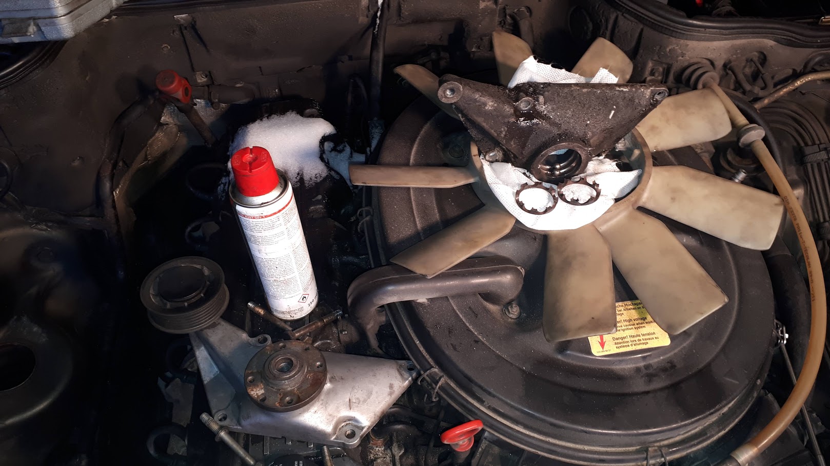

Männä viikolla lähdin kitymarketin pihasta kotio kohti ja aattelin notta mitenkäs kerää tämä likainen ruostekasa noin katseita...tulipa siinä ajaessa mieleen, että nyt musa seis ja korvat hörölle. No kih-kih-kih:hän sieltä kuului rytmikkäästi etupäästä.
Kotona pelti pystyyn ja näyttäispä tuo muovirupelituuletin vähän heiluvan, liekö ryökäleestä pultit löystyneet...kirrailin niitä vähän ja siinä tolskatessa hokasin, että ei stana, sehän heiluu koko hihnapyörä eikä pelkkä tuuletin/visko :shout: Hätäapuna päätin jättää rupelin pois kihnuttamasta ja sitten varaosamietintään. No tämä (sanotaan nyt vaikka) laakeripukki (jossa visko ja yksi apupyörä) vaihdettiin kansiremontin yhteydessä liki 180 000 km sitten, joten sillä oli nyt semmoinen kestoikä (oli tarvikeosa, eivät osanneet muualla myydä aikoinaan kun selvittelin, netin syövereistä tilasin).
Pari päivää piti ajella kylymä rinki rrrseen ympärillä kunnes uusi käytetty alkuperäinen osa tuli Inkoosta harrastajalta (isot kiitokset sinne) ja sunnuntaina sitten konepeltisukellusta.
LKn vaihtoon.jpg (170.66 KiB) Katsottu 41047 kertaa
Laakeripukin vaihtoa.jpg (259.25 KiB) Katsottu 41047 kertaa
Vaihtuihan tuo lopulta, jätinpä kostoksi vielä rupelin edelleen pois, kun eipä sitä nyt talvella tarvii...
