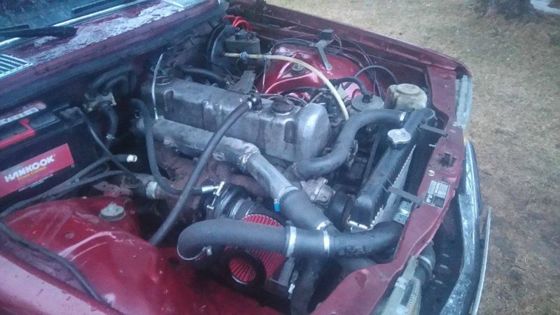

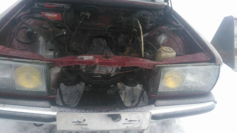

väliin taas kuvakin joukkoon.. tommonen hirvitys olis tarkotus nakata keulille, samalla vois maalata konehuoneenkin jos nyt malttaa odottaa koneen vaihto ajaksi kevät lämpimät että on maalaus kelejä kun ei ole sitä lämmintä hallia :roll:

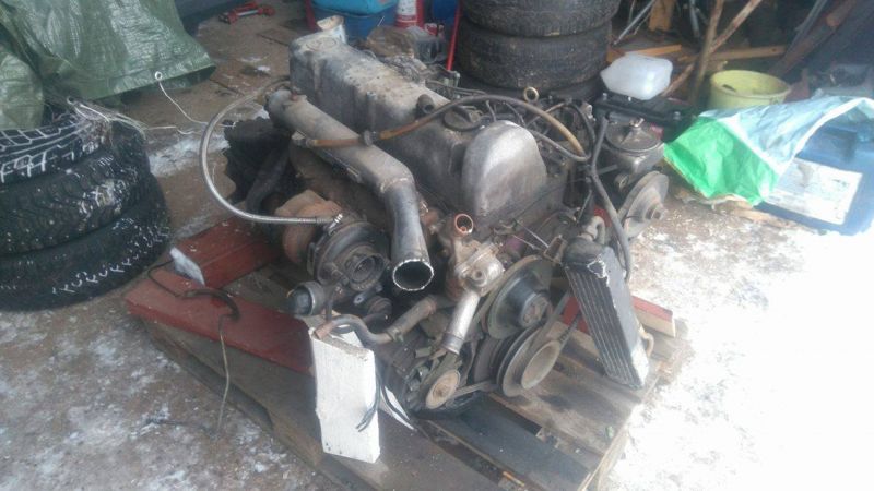

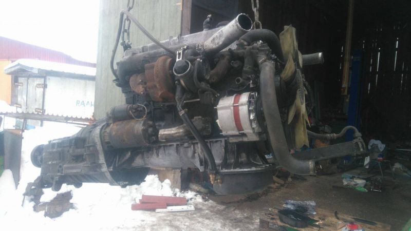

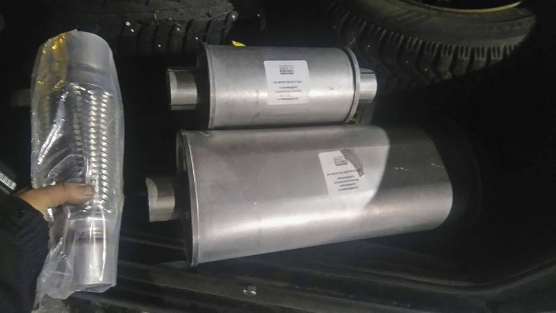

pikkuhiljaa projekti etenee 8) Vanha tekniikka nostettu pois keulilta ja om617a+5v getraggi odottelee inspiraatiota hallin lattialla.. Pakoputki värkkejä tuli osteltua biltemasta ja motonetistä että pääsee suunnittelussa alkuun.. ja jiitee_:lta tuli ostettua tuohon dattel 034 penkit kun ei tuntunut löytyvän omiin irrallaan olevaan dattel sisustan kuskinpenkkiin oikean väristä istuin osaa... Mahdollisesti tulossa myyntiin dattel 134 mb tex penkit sekä tuo kuskin penkin istuin osaa vaille käypänen dattel 034 puoli "nahka" sisusta 8)

Tuo A moottori vaatii remonttia niin budjetti syistä jätettiin se halliin odottamaan että on rahaa rempata se kunnolla käyttökuntoon joten tilalle haettiin vapari 300d kone johon tuli tehtyä öljynpaluu "pikkuöljypohjaan" samalla tyylillä mitä oli tuon keltasen ex 123 stt turbo sarjassakin toteutettu. Nyt on kone paketti nostettu keulille mutta ei oo vielä kerenny tehä mitään "asennuksia" :)

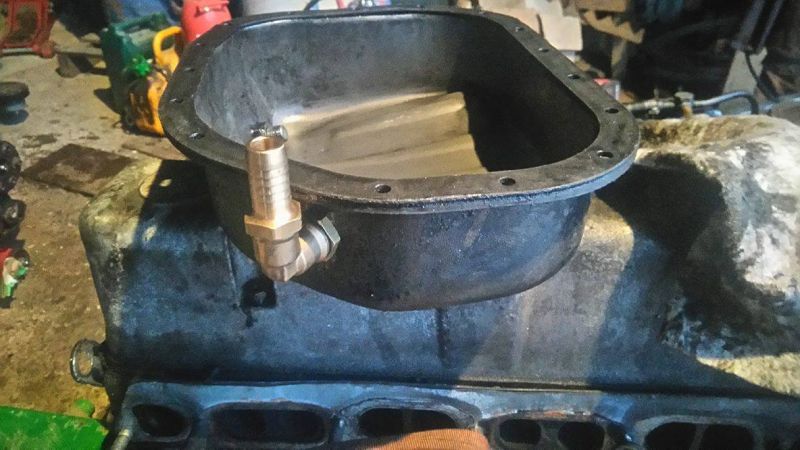

Karvanaama
Viestit: 865
Liittynyt: 10.9.2011 14:20
Lainasikko a-moottorista ö-suodatinjalan, vai miten toteutit ahtimen oljyn menon?
Tulikos tähän sitten orkkispumppu?

Viestit: 3483
Liittynyt: 20.12.2007 18:55
Paikkakunta: ylivieska
Viesti Kirjoittaja jussaP »
Karvanaama kirjoitti:Lainasikko a-moottorista ö-suodatinjalan, vai miten toteutit ahtimen oljyn menon?
A moottorista otin turbon, pako- ja imusarjan lisäksi tuon öljynsuodatin jalan (toki tuonkin moottorin ö-suodatin jalassa oli öljyputken paikka liekkö ollut stt turbosarjalla?? mutta ei ollut samalla kierteellä kun omassa niin helpoin oli vaihtaa koko jalka) sitten suuttimet otin a moottorista ja tuo uusi laturi tuli otettua talteen tuosta orkkis 240d koneesta kun ei sillä kerennyt ajaa kun vaasasta ylivieskaan :lol: niin joo ja tuo pumppu on a moottorista (vaparin pumppu jossa isommat elementit)
Viestit: 7331
Noissa pumppujen öljykierroissa on sitten eroja. Kannattaa tarkistella ettei naraha pumppu kiinni.
Vanhoissa öljy tulee letkulla pumppuun ja uudemmissa jakopäästä.
jussaP
Viestit: 3483
Mika.T kirjoitti:Noissa pumppujen öljykierroissa on sitten eroja. Kannattaa tarkistella ettei naraha pumppu kiinni.
Kiitokset vinkistä 8) pitääpäs perehtyä aiheeseen ennen koeajeluita, käsittääkseni sama pumppu molemmissa koneissa... onkos se nyt sitten M pumppu jos oon oikeen ymmärtänyt
xin811
Viestit: 656
Liittynyt: 06.8.2007 14:05
Viesti Kirjoittaja xin811 »
Turbomoottorissa on erilainen pumppu. Onko se moottori minkä ostit oikea turbokone?
jussaP
Viestit: 3483
xin811 kirjoitti:Turbomoottorissa on erilainen pumppu. Onko se moottori minkä ostit oikea turbokone?
siis turbo koneessa oli jo ennestään vaparin pumppu johon vaihdettu isommat elementit ja näin ollen samanlainen pumppu kun tuossa vapari koneessa on. Tuossa turbokoneessa numero 617.952 ja vaparissa tosiaan 617.912 :roll: Enhän mää näistä mitään ymmärrä kunhan koitan päteä niinkuin tuolla facebookin mersuforum ryhmässä nuo mopoikäiset :lol:

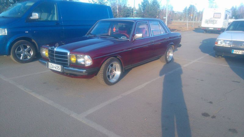

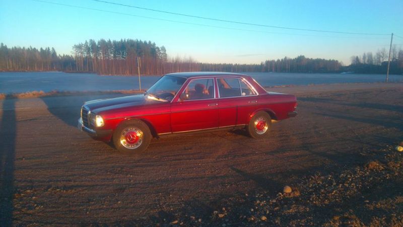

Nyt on auto saatu nippuun ja muutama lenkki heitetty niin tietää mitä pitää alkaa parantelemaan :D mutta on se vaan mahtava tunne kun pääsee pitkästä aikaa 123 ajelemaan 8)

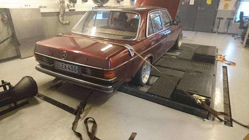

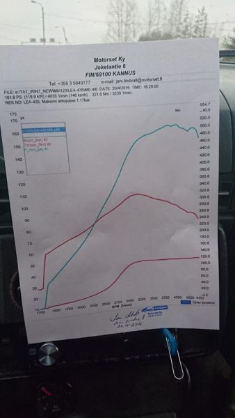

Tuli tuossa keskiviikkona käytettyä w123 penkissä, katsastus säädöillä/tehoilla tosiaan sai sen 161hp/321nm, vielä olis ollu lisää "ruutia" mutta ei sitten tullut otettua todellisia "käyttö tehoja". Tuossa vielä kuva saastetta
Samuli H
Turbopöljä
Viestit: 1305
Liittynyt: 02.10.2005 17:56
Paikkakunta: Jyväskylä
Viesti Kirjoittaja Samuli H »
Mikä turbo sulla on käytössä? Onko tuo alin käyrä ahtopaineelle?
Ihan mukavat käyttöautotehot ja varsinkin noilla peltikapseleilla todellinen sleeper 8)
Onko tuossa getragissa muuten suora vitonen? Noilla väännöillä kannattaa vaihtaa jo aavikkoperä niin saa matka-ajoon huomattavasti mukavuutta.
Viestit: 29654
Taisi olla 0,84 viitonen näissä.
jussaP
Viestit: 3483
Samuli H kirjoitti:Mikä turbo sulla on käytössä? Onko tuo alin käyrä ahtopaineelle?
Turbosta ei löydy minkäänlaista mallia/merkkiä mistään kohtaa :roll: joo ahtopaineelle on alin käyrä.
Joo nuo on omaan mieleen aika sopivat käyttö tehot :)
Getragista en osaa sanoa, luotan dealerin tietouteen 8) Tällä hetkellä tuo 240d vakio perä mutta olis mulla ainakin tuo 300d 5-vaihteisen perä :roll: minkä härvelin perä olis hyvä? suosituksia otetaan vastaan, ite en oo oikeen perehtynyt mikä olis hyvä perä :mrgreen:
