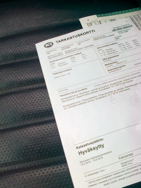

Kolomisatanen kävi konttorilla; leima tuli, joskin korjauskehotusten kera...alapallojen kumit röpsöttivät miten sattuu, nivel toistaiseksi kuitennii kunnossa.
Kävin piruuttani MB-Osasta kyselemässä korjausarviota, osineen menis sinne 300 € hujakoille kuten arvelinkin :arrow: taijan ottaa keväällä Mesen jousipuristimet lainaan ja käyvä sitte vain prässäyttämässä pallot paikalleen.

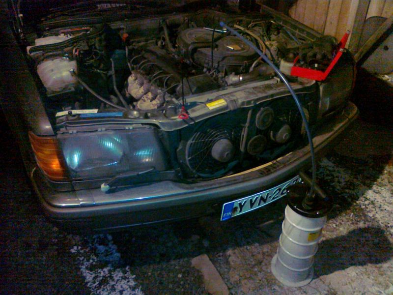

Ohjelmassa öljynvaihto yhen kymppitonnin taas pyörähtäessä täyteen:
Ja näillä välineillä homma hoituu kivuttomasti, melekeen käsiä sotkematta:
Täytyy sanoa, että joskus Bilteman tuotteet ajavat mainiosti asiansa, erityiskiitos tuolle filter toolille, paljon näppärämpi kuin mersun oma ruuvien kanssa paikalleen väkerrettävä hökötys. Öljyt tällä kertaa tuommosta merkkiä 45 € / 10 l.
Sotkusta puuhaa muutoin tuo auton ajo näillä keleillä, jospas ne tulevat pikkupakkaset nyt asijaa helepottas :twisted:

Seppo kirjoitti:Täytyy sanoa, että joskus Bilteman tuotteet ajavat mainiosti asiansa, erityiskiitos tuolle filter toolille, paljon näppärämpi kuin mersun oma ruuvien kanssa paikalleen väkerrettävä hökötys.
Tuo on kyllä ollut näppärä. Hommasin saman moisen M102:een. Sama on käynyt sekä M104:ään että M113:een. Myös äiteen Escrotissa on tuolle passaava putsari.
Miten sulla, liruttaakos se suodattimesta liemet moottorin takapäähän? M102:ssa riippui vähän suodattimesta. Liekö joku pitänyt sisällään paremmin vai valuttiko itsensä aina tyhjäksi moottorin sammuttua. :D
Nämä pelkät paperiset suodattimet on kyllä olleet näppäriä. Enste suodattimen kansi auki, jolloin öljy valuu öljypohjaan. Suodatin kansineen annetaan olla vielä kolossaan. Sitten öölit pois ja samalla suodatin valuu issekseen melekein kuiviin. Uudet öljyt voi kaataa suodattimen reiästä sisään – ei tartte niin tähtäillä, kun on isompi reikä.
Escrotin öljyn vaihdossa tympäisee sottaisuus, kun öljyt valuvat suodattimesta hihaan sekä vetoakselin, pohjapanssarin ja alatukivarren päälle. Lisäksi pitää kömpiä alle, että filtterin saa pois. :x
Melekein Mersua muutenkin pikkuisen korjailee, kun huollot on tehty helepoiksi. :D
Viestit: 560
Roisto kirjoitti: Miten sulla, liruttaakos se suodattimesta liemet moottorin takapäähän? M102:ssa riippui vähän suodattimesta. Liekö joku pitänyt sisällään paremmin vai valuttiko itsensä aina tyhjäksi moottorin sammuttua. :D
Kieltämättä joskus on vähän lirutellut jos on ollut hätänen tuossa suodattimen vaihtohommassa. Nytpä selvisin ilman öljyvanaa, sen verta on vissiin tullut harjoteltua jo tuota hommaa :) Mukavan huoltoystävällinen tuo M103 (tältä osin).

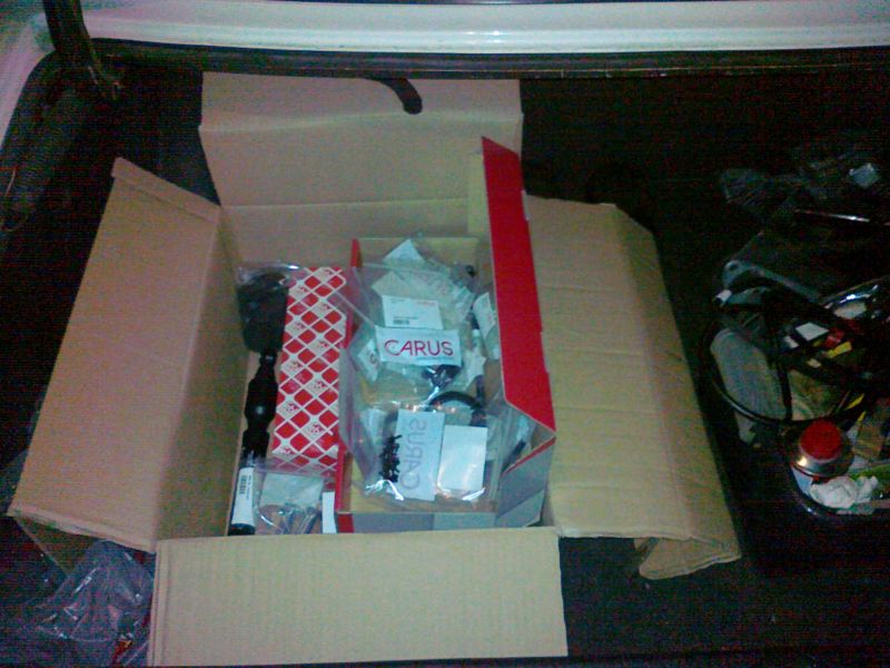

Keski-Euroopan suunnalta saapui seuraava pikkulähetys:
Vielä yks tilaus vetämään Germaaniaan ja sitte kun saa kevään korvilla vielä jousipuristimet ostettua niin alakais tosiaan olla syytä laitella peräkontista osia niille kuuluville paikoilleenkin...

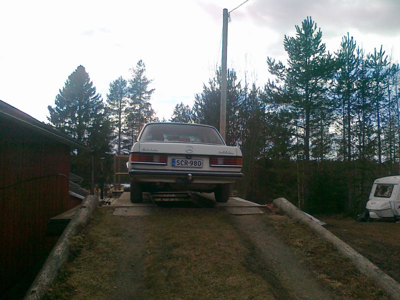

No, tästä hätkähtäneenä piti kuiten laitella Taksi ajokuntoon, eli se vetarijumppahan se oli tiedossa. Onneksi kelit suosi ja mitään erikoisia onkkelmia ei vastaan tullut, nettivinkkien ja Alfamerin tiedoilla mentiin etiäpäin. Vajaat nelisen tuntia tuhrusin kuitenkin kaikkinensa, samalla vaihtui ohjausiskarikin, vaikka eipä entinen pumppukaan ihan loppu vielä ollut. Muutamia näpsyjä tuli otettua:
Tämmöisellä systeemillä sai perää nostettua / laskettua tarvittaessa, jotta vetarin sai helpommin kammettua navasta pois:

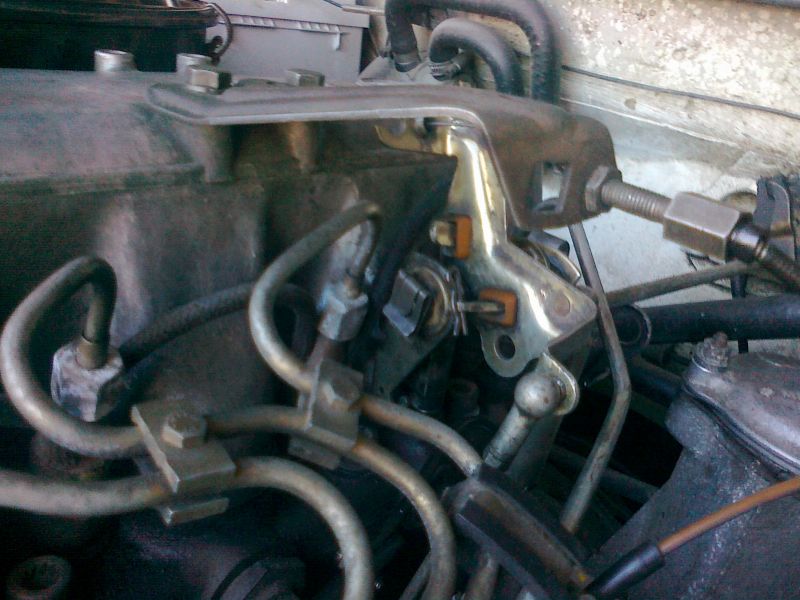

Viikonloppuna tuli tehtyä elämän ensimmäinen venttiiliensäätö:
Ei menny tämäkään homma ihan kuulun suomenruåtsalaisen ohjelman mukaan...alkuun hämäsi nuo pakista löytyneet säätöliuskat, aikansa kesti ennenkuin huomasin notta näähän on prkl tuumakoossa :oops: Onneksi löyty milliset sitten ja jotenkuten homma saatiin päätökseen; tosin tämä osa tuotti harmia:
Mureni siis käsiin nuo pikkupuslat noista suorakaiteen muotoisista koloista...onneksi oli varaosamotti jossa ehjempi osa, jo paikallaan:
Tänään sitten tällä töihin ja takas, kokemuksia:
+ Moottorin ääni pehmeämpi
+ Hevosvoimia tuli todellakin lisää; kylmänäkin "kiihtyy" aivan selvästi paremmin, muutenkin pirteämmän oloinen...no jalakoihinhan tällä jää tämänkin jälkeen mutta se ei ole minun ongelma :D
- Tyhjäkäynti jää nyt korkeammalle ja palautuu kaasutuksen jälkeen hitaammin alas, tulikohan noita vivustoja värkätessä säädeltyä jotain vahingossa... :roll:

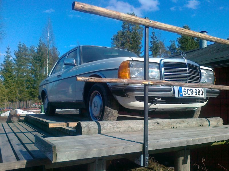

Köyhän miehen ortopedipenkki:
Ja jos se lämpimät ilmat sieltä tulevat niin testataan nyt nuokin:
Seppo kirjoitti:Köyhän miehen ortopedipenkki:
Oisiko turvallisempaa pistää toplingit jousten ja hevosenkarvamaton väliin? Jos tuohon nyt istua rysäyttää kunnolla, voiko pystyraudat vääntyä?
Viestit: 560
Roisto kirjoitti: Oisiko turvallisempaa pistää toplingit jousten ja hevosenkarvamaton väliin? Jos tuohon nyt istua rysäyttää kunnolla, voiko pystyraudat vääntyä?
No tuo toinen T-paitakäärö tulikin sinne väliin tungettuakin, olipa vain meleko tiukkaa saaha se yksikin sinne, siksi laitoin tuon toisen vain tuohon rautojen eteen; hyvä pointti sinänsä, pitääpä koitaa kevein mielin istahtaa aina autoon :).
Ameriikan foorumin puolella käyttivät lötköpötköpätkiä paitamyttyjen sijaan...varmaan tulee vielä tuota säädeltyä, kunhan nyt saa vähän tuntumaa otettua muutaman sadan kilometrin verran.

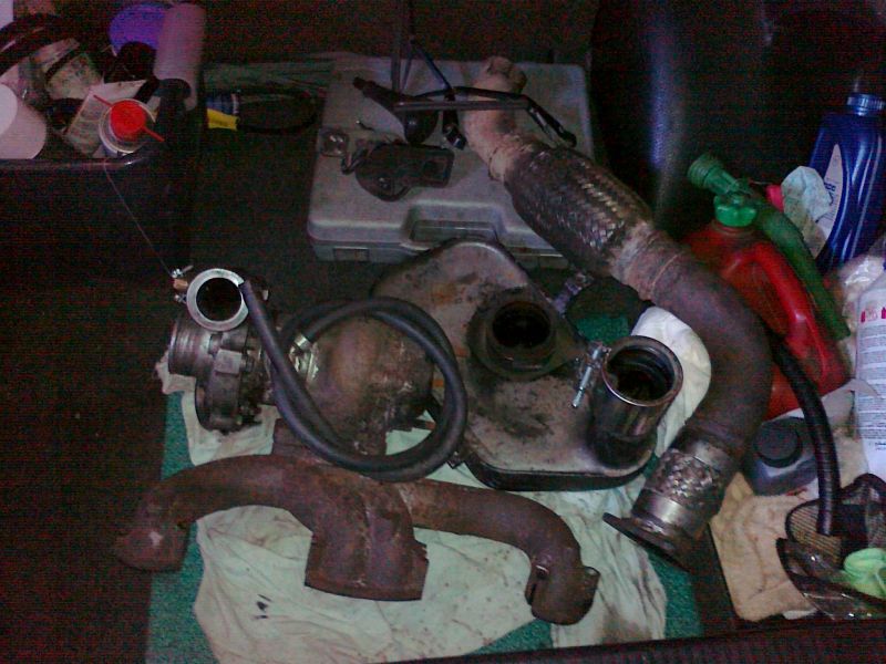

Noniin, tänään sunnuntaina osahankintoja tehty Oulun lähiympäristöstä; sen verran yllytyshurja sitä näjemmä on (kiitokset jäsen jovihavalle vinkistä). Aamulla matkaan:
Herkkuja iltapäivällä peräkontissa:
Sutun keskellä mm. siis tuo STT-turbosarja, kiitokset Jannelle kun jaksoi odotella ostopäätöksen aikaansaantia tihkusateessa :oops: Paikalleenlaittoa tuskin nähdään tälle vuotta kun ei ihan plug&play ole, eli tarvitaan T-haara öljynsuodatinjalkaan ja öljypohjaan pitäis tehä putkilähtö...
Ensimmäiset osat kontista kuitenkin saatiin paikalleen:
Vaihekepin nupikka on maalauksessa, laitetaan sekin paikoilleen tuon Merteilistä ostetun muovinupin tilalle sitten aikanaan.
Nonnih, siinä on mukava lisävääntöpaketti 200D:hen 8) Tuohon kun vielä koukkii jostain sievän välijäähyn lisäksi :wink:
