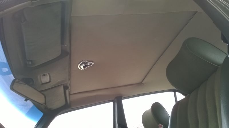

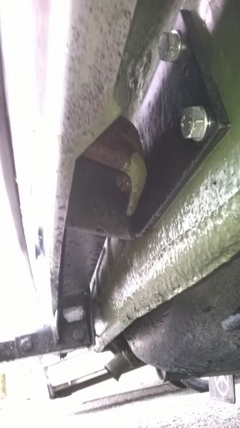

hiekkapuhalsin ja maalasin vetokoukun joka oli autossa paikollaan kun auton ostin :D
loputkin katto verhoilut tuli ja tännään sain kattoluukkuun paikolleen ja edelliset istutin paremmin :wink:
vai mitä xinni nyt sanoo :?:

Eikö se nyt oo hyvä. Hankaloittaa melkoisesti hommaa tuo kattoluukku.

kannattaa jos ei vanhasta verhoilusta jää noita muovi koukkutankoja eli mitkä tasaseen vetää katon sivuille verhoilua niin jostakin toisesta yykaa koosta käydä repäsemässä ja liimata neopreemi liiimalla paikolleen ne tulee oikianlainen lopputulos

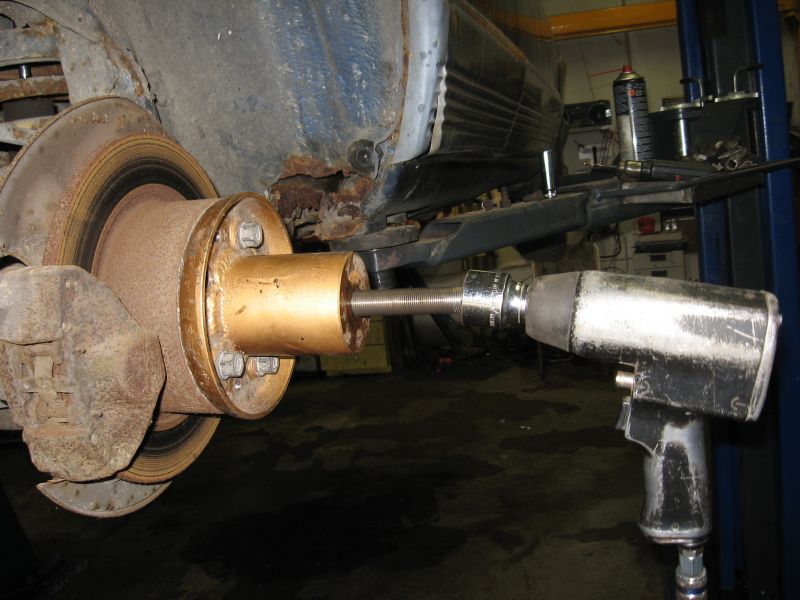

c280r6 kirjoitti:mikä on oikea oppinen tapa irroittaa w123 veto akselit navan päästä onko tuo paineilma tärytin ainoa oikea vai onko jotkut ohjeet jollakin tiedossa tai hyviä konsteja
mun mielestä tämä on se oikee tapa irrottaa jos ei käsivoimin liiku :wink:
irtoo vähän kireempikin akseli :lol:

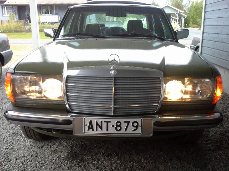

naapuri tuumi että on se sähkö vikanen mersu ensin palaa pakki valo kokoajan ja sitten kun se sai sen kuntoon niin etu vilikut palaa koko ajan mutta kaksilankaiset polttimot niin vielä toimivat vilkkuinakin kyllä 5w/21w kannalla :wink:

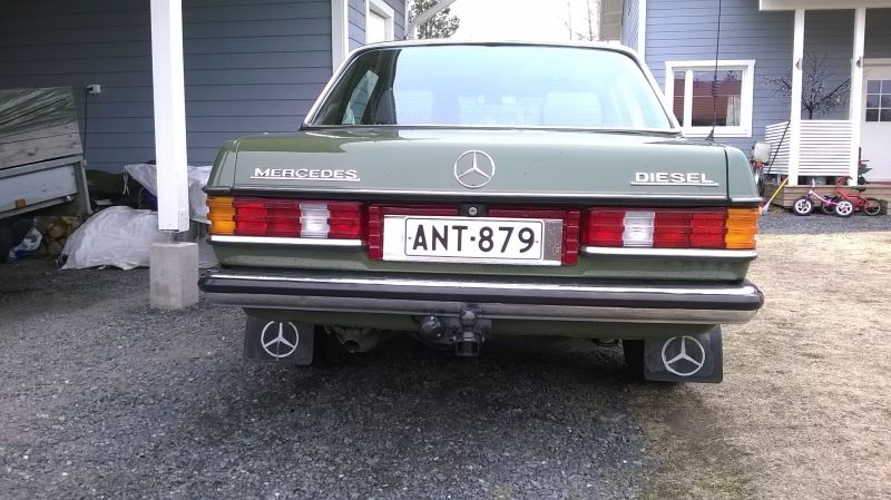

näinpä on se vaan niin vihree :D no joo ei vuotele nesteitä ei ole ruosteinen ja 36 vuotta vanha ja tyhjäkäynnillä löpöttelee satasta uutta verhoilua ja erikoisia pisteosia tosin jenkki takavalot lähti tulemaan jenkeistä oli ne niin hienot että piti tilata heti kun tuli vastaan netissä 8)

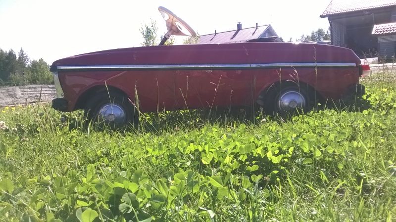

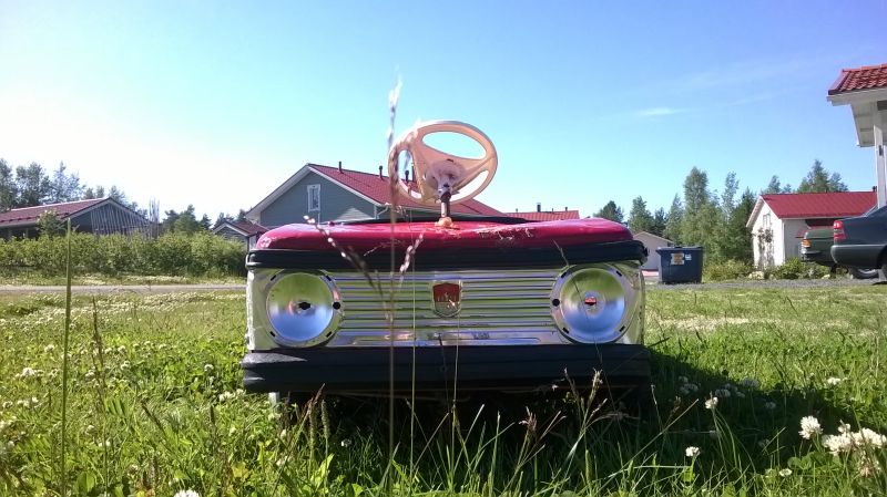

pojan lato löytö
hcmato
ST-mies
Viestit: 1154
Liittynyt: 21.7.2007 22:25
Paikkakunta: nivala
Viesti Kirjoittaja hcmato »
Toi on kyllä löytö :D
Kipsu
W123-Spesialisti
Viestit: 1761
Liittynyt: 05.11.2005 11:56
Viesti Kirjoittaja Kipsu »
Mulla oli muksuna samanlainen mutta väri oli oranssi.

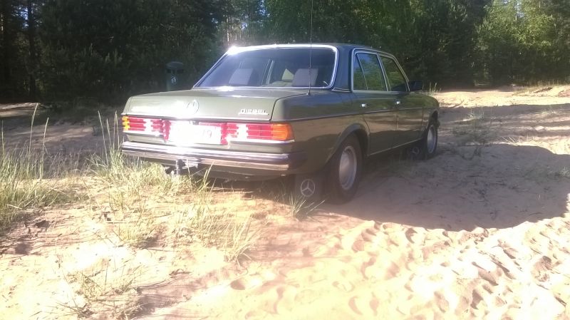

Kuva mahtavat on juhannus kelit haukiputaalla.
Kuva siinäpä sitä kuva saastetta tuli taas lisää 8)
