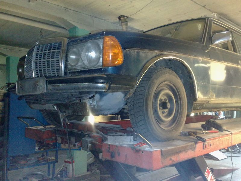

Projekti etenee pikkuhiljaa. Kuskinpuolta niin paljo tilkitty, että luulis menevän leimalla läpi. Repsikanpuoli pittää viellä räkiä kasaan, niin jarruremontin jälkeen voikin sitten mennä kolkuttelemaan konttorin ovea. :lol: Aattelin, että saapi tommoseksi lintaksi jäädäkkin, tommosta ajanpatinaa ku ei rahalla saa. :roll: :lol: Rajun näkönenhän se on, mutta olkoon. Pitää vaa anova lintta tarra paksinkanteen. :lol:
W123 300D -84
...NII! Ja porkkanavilkuthan KUULUU Mersuun! Yhtälailla kuten Dieselmoottorikin...
E200D
Viestit: 234
Liittynyt: 25.10.2010 17:10
Paikkakunta: Hamina
Viesti Kirjoittaja E200D »
LINTTA SAI LEIMAN!!! 8) Eka tuli hylky, oli jäänny huomaamatta neljä reikää runkopalkista. :shock: Mikki kouraa ja hitsiliimalla kasaan. Parkit eteen, ja 80 lätkä paksinkanteen. Ensimmäiset vastoinkäymisetkii on otettu vastaan. Löpön siirtopumppu hajos, onneks oli varaosa varastossa. Seuraavaks alko vuotaa letkut takasillan päältä. Oli jo kerran vaihettu kumisiin, mutta ajan saatossa haperoituneet. Pitää alkaa kohta puoliin kasaamaan. Sekä kattoluukusta sataa kuskinpenkille solkenaan... Tiivisteet tilattu, ynnä löpö-,ilma-, ja öljynputsari. Ja nyt kysymys: Mitä öljyä vaihteistoon??? :shock: Käykö ATF220?? Perään meni HD-A:t, ja hyvin pelaa. 8) Kuvia laitan, jos niitä näyttää kehtaa, karsian näkönenhän se vähän on, ku kaikki listat melkeen ruuveilla kiinni, ja harmaata paikkamaalii jokapuolla. :roll: Jos sille saa lintta arvonimen anottua, on oikee katseenkääntäjä. :lol: :lol: Ja loppuu viellä kysymys: Löpötankin pohjassa lukee jonkuu propun ympärillä "BENZIN" Eli ilmeisesti pensakoneen tankki, onkos siinnä eroa Dieselin tankkiin?? :shock:

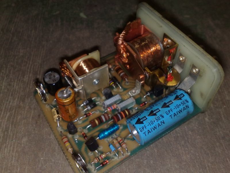

Kiitoksia aateeähvää on ny pari purkkia, luulis riittävän. :lol:
Tossa on muutama kuva. Onhaa siinnä viellä mätää, mutta laitan kun kerkeän.
Tämmösen tarttis, elikkä hehku-releen!!!!!! RIKKI!
PS!!! Yhessä (vai kahessa :?: ) kuvassa näkyvä musta 124 vaihetaan Suht koht pientä laittoa vaativaan W123 sedaniin, mielellään 240D koneella. Mukaan saa 250 Diesel koneen, josta muutamia osia puuttuu. Sekä STT turbosarjan, jos ois oikee hyvä vaihokki, sekä repullisen puslia ja varsia, jotka pitäis alustaa laittaa. :lol:
