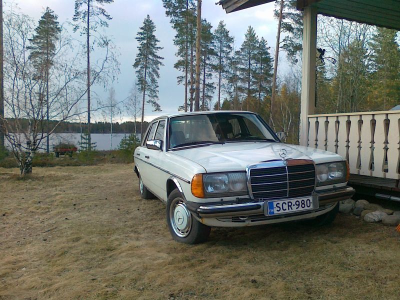

Kuukausia jatkuneen puolivakavan ja vähän vakammankin etsinnän tuloksena tuli sitten lopulta haettua Lieksasta tämmöinen Joensuussa aikoinaan pyörinyt taksimalli:
Innoituksen W 123:lla matkustamiseen sain lukemalla muutamaa matkablogia:
http://www.duenomat.de/
http://www.mercedes124.de/besold/index.html
Aiemmin keväällä kävin jo ostamisen oppirahoja maksamassa Helsingissä erään 240 D:n takia, joka vielä vuonna 2005 oli aivan pakasta vedetyssä kunnossa (Tähdelliset nro 39), mutta niin vain oli ruostepeikko päässyt raiskaamaan senkin yksilön siihen malliin, että maitojunalla piti tulla kotio, kyllä harmitti :x
Tätä kotturaa oli aina välillä tullut netistä katseltua ja lopulta sitten päätin tosiaan käydä paikan päällä tarkistamassa tilanteen. Auto oli nyt ollut vanhemmalla herrasmiehellä n.5 vuotta, hän oli ajellut menemään vain sen kummempia miettimättä ja tähän automalliin perehtymättä, sentään öljyt ja suodattimet oli vaihdettu joka kesä, uusi laturikin näytti olevan paikallaan ja käytetty startti ja 4 kpl iskareita löytyi peräkontista, 8 kpl kesärenkaita tuli myös mukaan kuten myös varakardaani ja suksitelineet...sanotaan nyt vielä että hintaa autolle jäi mukavasti alle 2 k€.
Moottoriksi sattui tulemaan tuo 585 000 km ajettu 200 D, mutta en tiedä ajelinko liian isot mersulasit päässä vai mitä, mutta ei tuo minusta mikään mahdottoman hidas peli ole tuolla tien päällä :shock: Tuskin siis tulen vaatimaan mitään turbosarjoja tms asennettavaksi, itse olen ihan tyytyväinen suorituskykyyn...Kovaäänisempihän tämä peli tietty on verrattuna vaikkapa tuohon W 126:een (W 140:stä puhumattakaan), mutta jotenkin tunnelma hytässä oli hieno ja rento ja kyllä se tuo ~330 km kotimatka vain loppui kesken vaikka selkäkipusena matkaa joutuikin taittamaan :D Penkki oli onneksi jämäkkä ja tuolta tökeröhkön näköiseltä istuinverhoilun alta pilkistää aika lailla virheettömän näköinen sininen (teko?)nahka. Tämä selviää lähiaikoina kun otan päälliset pois.
Mikään ruosteeton pelihän tämä ei ole kuten kuvistakin jo näkee, fiksaillaan sitten kesän tullen pahimpia pois, siihen asti olis tarkoitus ajella jokapäiväisesti, Ässä menköön huilimaan siksi aikaa. Ovien aluset ovat kumma kyllä terveet, takapyörän koteloon on yksi paikka laitettu, lattiat ja konepellin saranakotelot näyttivät terveiltä myös. Akkuteline tietty ruosteinen, katsotaan sitten mitä sen alta löytyy myös aikanaan.
Häätyy myös alustan puslat tarkistaa aikanaan, venttiilit säätää, uusi primerpumppu laittaa, hehkutuksen merkkivalo korjata ja sen semmoista pientä mukavaa värkkyytä tiedossa sitten keväällä / kesällä, mukavahan tuo on kun Alfamerin opaskirjanenkin pötkötteli valmiina auton takapenkillä.
Siihen asti ajellaan ja naatiskellaan ja jos sattuu muistamaan niin päivitellään topikkia ! :idea:

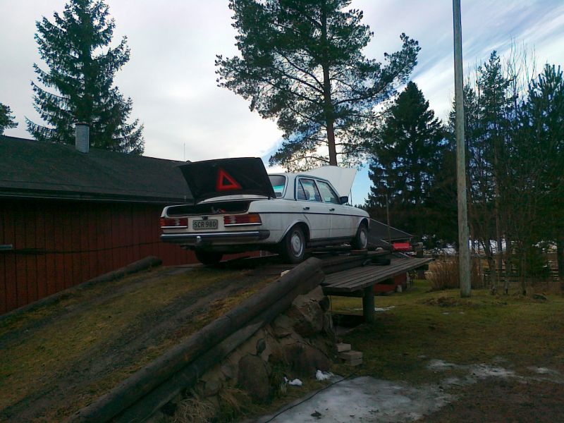

Nyt on eka viikko takana W 123:n ratissa, vähän tutummaksi peli tullut. Mukavahan tuolla on pöristellä menemään kanssa-autoilijoiden harmiksi (kiire tuntuu kaikilla olevan ohi olevan jostain syystä, ettei peräpäästä tuoksahtais vienosti sitten :D ) Mutta oonpas ajanu ohituskaistaakin moottoritiellä :idea:

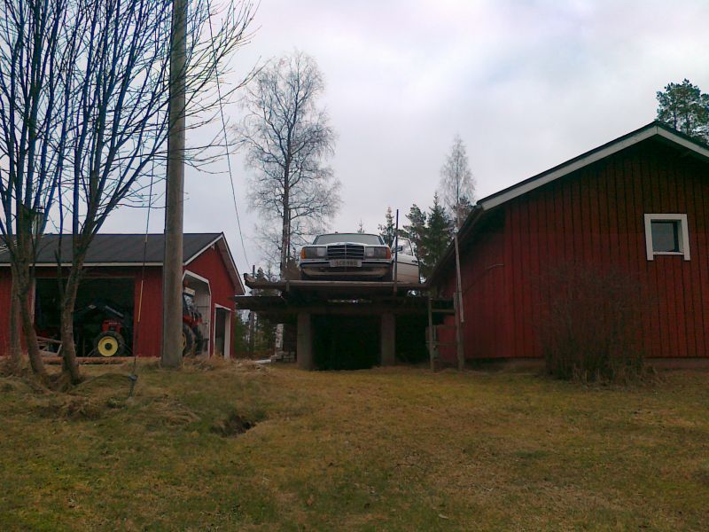

Tämän viikonlopun äherryksinä oli seuraavat toimenpiteet, isällä onneksi tehtynä sopiva värkkäysalusta:

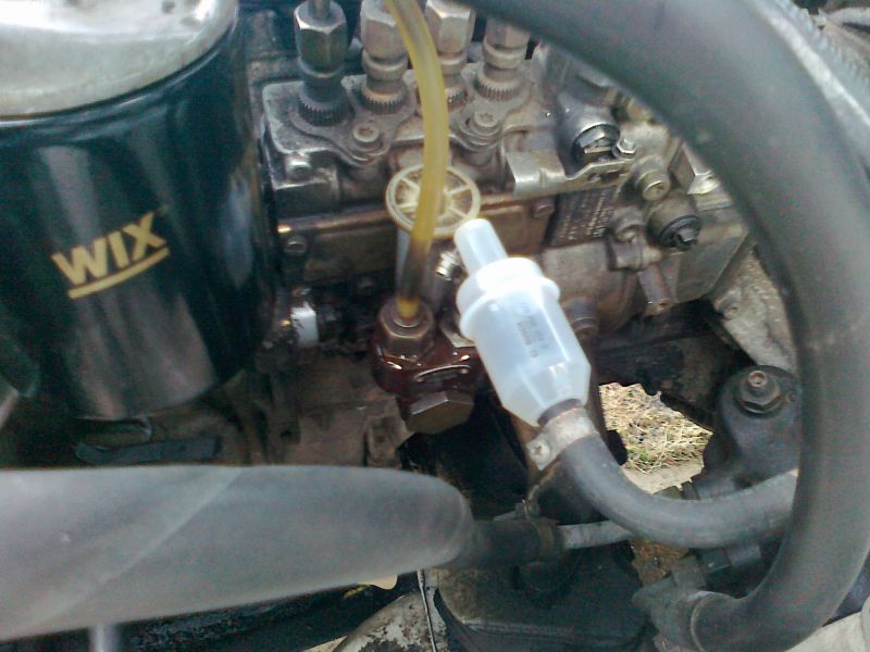

Primerpumpun vaihto, tuo valkopäinen kierrettävä (ja vuotava) pumppu vaihtui mustaan Boschilaiseen (27 €, Merteil).

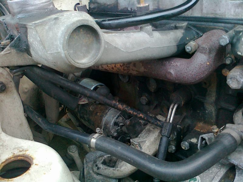

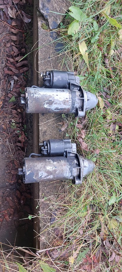

Sitten seuraavana murheenkryyninä tuo mötikkä tuolla:
Uusi startti kuvassa jo paikoillaan, vaan kun akun navan yhisti niin kipunat sinkos ja tartti surrasi tyhjää menemään...liekö joku oikosessa tuossa uuvessa solenoidissa (tutkitaan ku jaksetaan) ? No, vanhasta sitten purettiin solenoidi, putsattiin se liasta ja eikun takas paikoilleen, tuntuis pelittävän (surras aikaisemmin tyhjää välillä). Startti mahtui muuten tulemaan ulos tuosta laturin takaa mitään muuta irrottelematta (paitsi tietysti kannake moottorilohkoon). Samalla vaihoin 60Ah:n akun Ässästä ottamaani 100 Ah:n akkuun...

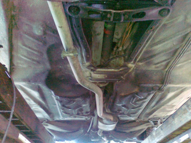

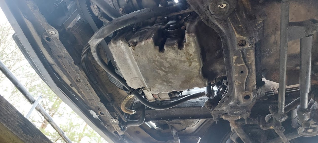

Pohjasta yks otos:
Eipä sitä paljoa tullut näemmä kuvia napsittua :oops: laatukin taattua kehnoa kännylaatua mutta siinäpä olkoon :)
Penkinpäällisetkin on poies, napsitaan sisältäkin kuvaa kunhan siivotaan sitäkin osastoa eka jossain välissä. Ainii, ja hehkutulpatkin tuli hajettua Motonetistä ja vaihettua männäviikolla yks ilta; johan alkoi hehkuvalo pelaamaan kojetaulussa !
Ehjän on näkönen alapuoleltakin laitos 8) Ei muuten ekasta kuvasta uskos että on maaliskuun ekaa viikkoa, näyttää enemmän toukokuulle :shock:

Starttijumppa jatkui tänään, tarkoitus oli vaihtaa mukana tulleeseen starttiin vanhasta solenoidi, kun se uudessa tuntui olevan oikosessa. Noh, avasin eka solenoidin ja sehän tipahtikin suoraan kätöseen, ei ollut siis kiinni bendixissä ollenkaan (jos nyt meni termit oikein... :) ). Jousitettu muoviosa pujotettiin siis vipuun, solenoidi takas kiinni, vanha pois, uus startti paikoilleen ja so far so good 8)
Samalla tempasin lisäsumuvalot pois keulalta, mielestäni jokseenkin turhat. Kiinnikkeet jäi vielä, ne pois kesällä kun puskuri käy irti.
Mukava todeta, että uudella primerpumpulla ei vuotoa:

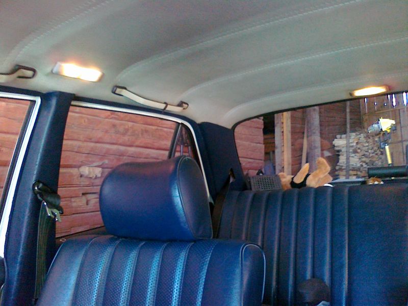

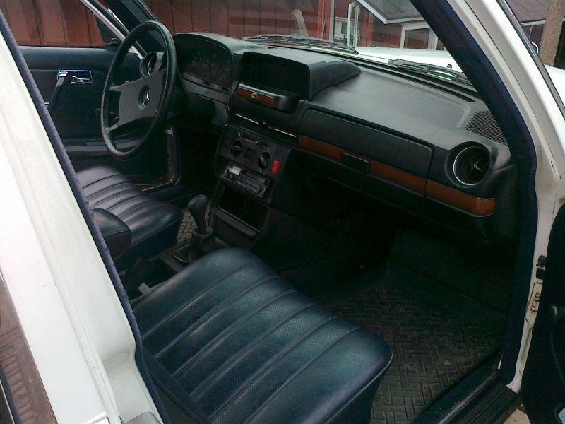

Muutama sisustakuva ilman penkinpäällisiä:
Penskatkin viihtyneet tuolla ihan mukavasti:
Tulipahan otettua mukava mittarilukemakin talteen:

Ei minullakaan mitään valittamista MB-Texistä, tietty vähän kylmältä tuntuu kun ei ole penkinlämmittimiä, mutta ostaapi vaikka jonkin lituskan tyynyn pyllyn alle sitten jos käy sietämättömäksi. Keltaisissa valoissa vois tosiaan olla ideaa :idea:
Täsä vielä muutama sisäkuva taksivaloista ja takalasin verhoista 8)

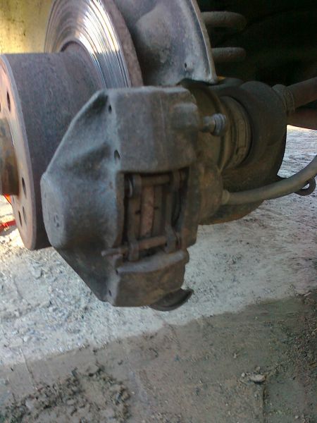

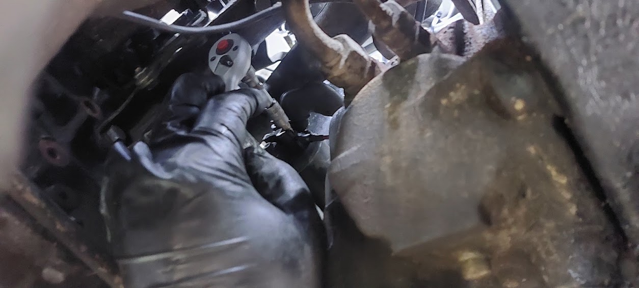

Tässäpä syytä jarrusatulan heikkoon tehoon, tilanne renkaan pois oton jäliltä:
Vaihdoin siis uuteen, olis kait tuo levykin pikkuhiljaa vaihtokunnossa, mutta mennään nyt jonniin aikaa pelkällä uuvella satulalla. Toivottavasti nyt menee leimaan, jos ensi viikolla kävis koittamassa....nesteet tietty samalla uudet. Sai siinä noita muita tappeja hakata hiki päässä ulos kun ruostuneet kunnolla kiinni (toiseen satulaan siis myös uudet palat).
Samalla vaihtui takaiskarit noihin mukana tulleisiin käytettyihin, molemmista paikallaan olleista oli jo vuotoa havaittavissa.

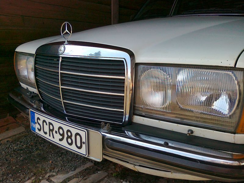

miksi fin kilvet? :roll:

Ja FIN-kilvet on juuri sen takia, että jossain vaiheessa tällä kyllä käyvään maan rajojen ulkopuolella :idea:

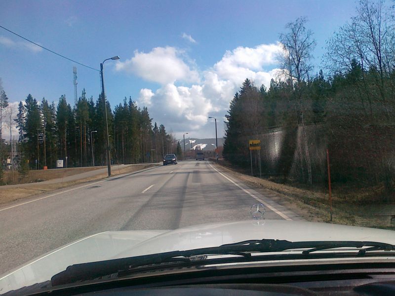

Tuli Kolilla käytyä pienellä vappureissulla, hyvin pelasi auto ja mukavaa oli ajella 8)
Muutama tuokiokuva todisteeksi:
Matkalla, monenlaista keliä oli tarjolla auringonpaisteesta lumi- ja vesisateeseen ja välillä yhtäaikaa melkein kaikkea...

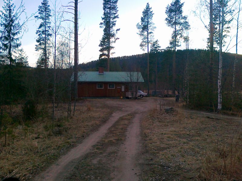

Mökki oli Käränkälammen rannalta.
Tähän asti autolla pääsee, lopussa olleen 20%:n nousun 200D selvitti kakkosvaihteella ihan nätisti.
Tuttua kansallismaisemaa Pielisellä...
