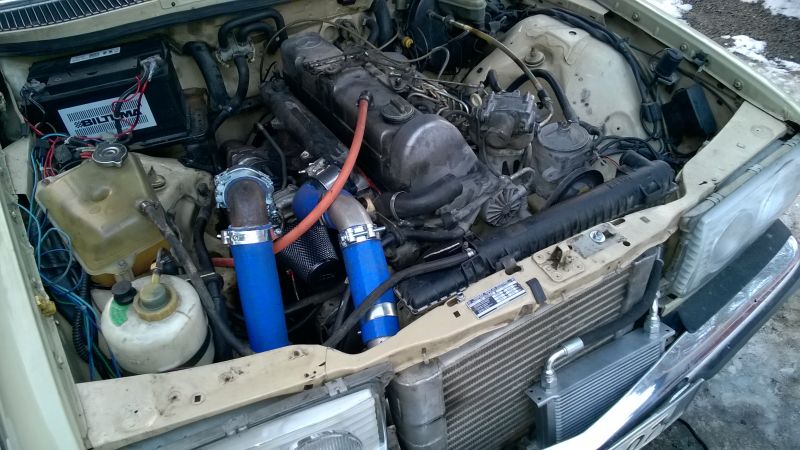

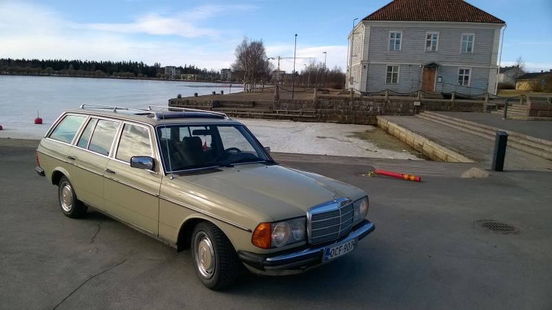

Tulipa eilen palattua taas pitkästä aikaa 123 omistajaksi. Sattu vielä niin hyvä tuuri, että on vielä saman värinen kun edellinen farkku. Eli sattuin tuossa pari päivää sitten bongaamaan feisbuukin mersuforum myyntiryhmästä, että jollekkin oli kaupattu vaihdossa S123 300tdt:tä, pistin sitten myyjälle viestiä että myytkö suoralla kaupalla ja niinhän se aiko myyä ja hinnastakin päästiin sopuun, joten eilen piti pyörähtää pietarsaaressa. Tuolla pietarsaaressa auto ei ole ollut kuin tämän talaven, muuten pyörinyt koko ikänsä Oulun pohjoispuolella, jonka jo kyllä korin kuntokin kertoo. Etupyöränkotelossa on yksi ainut hitsipaikka, muuten täysin hitsaamaton yksilä kyseessä, pintapellitkin kuskinovea lukuunottamatta ruosteettomat. Tähän on joskus tehty tekniikanvaihto, eli prosentteja jonkinverran, ennemmin ollut 240td. Uutena ollut jokusen vuoden taksina pohjoisessa. Tarkoitus tätä olisi vähän piristää, laittaa kunnon öljynlauhdutin, iso välijäähy, 7mm pumppu ja joku isompi turbo. Lisäksi jostakin pitäis metsästää 5-vaihteinen laatikko. Laitanpa vielä yhen kuvan loppuun. Tännään tullee parempia kuvia kunhan ehin tutkimaan paremmin.

Tuossapa pari kuvaa mersusta.

Viesti Kirjoittaja c280r6 »
hieno löytö onko väri numero 803

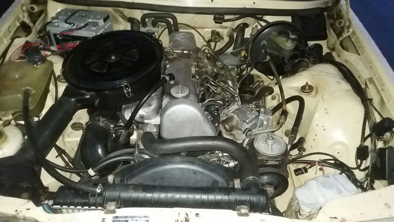

hyvin tehty koneen vaihto
on mitä varusteita tässä 8)

Kyllä värikoodi on 803. Varusteina on keskuslukko, vakkari ja kattoluukku. Vakkarin boksissa vaan jokin häikkä, kun ei jää päälle.

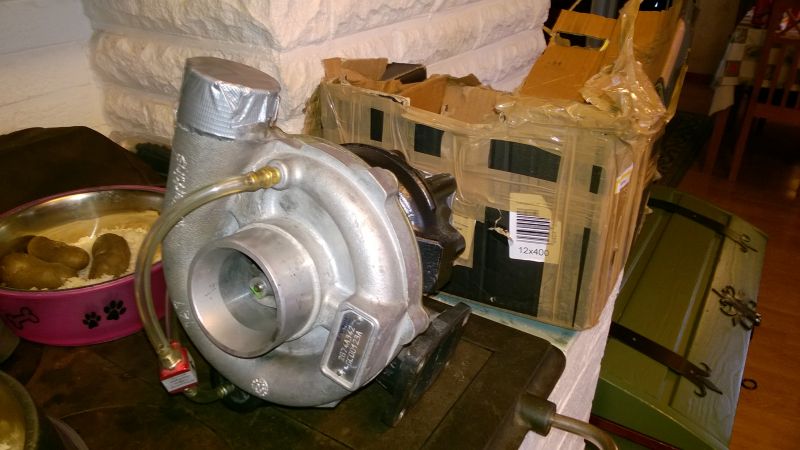

Turbo saapui tänään, turboksi tuli pirkens 147 joka on kopio garretin 3571. Teho alue oli 200-420hp. Huomenna alkaa öljynlauhuttajan, välijäähyttimen ja turbon asennus. Pumppu teetetään kesän päälle. Kesävanteiksi tilasin tänään japan racing jr9 8,5&10x17" koossa, luultavasti saapuvat jo huomenna niin saa vapuksi alle. 😊
