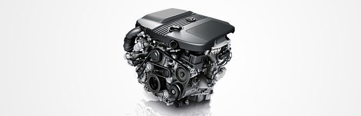

Onko tosiaan näin, että näihin uusiin 2.1l dieseleihin OM651 ja 646 ei enää saa lohkolämmitintä vaan tuollaisen onnettoman letkuräpistyksen :shock:

Kummalla puolella se plommi on, johon lämmitysvastus tulee?
Kuvahan on keulapäästä moottoria?
Tuo apulaitehihna pyörittää ainakin laturia. Startti on luultavasti moottorin takana. Moottorin takapäässä on jakopää kettinkeineen. Vai miten se meni?
