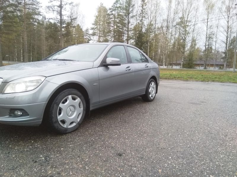

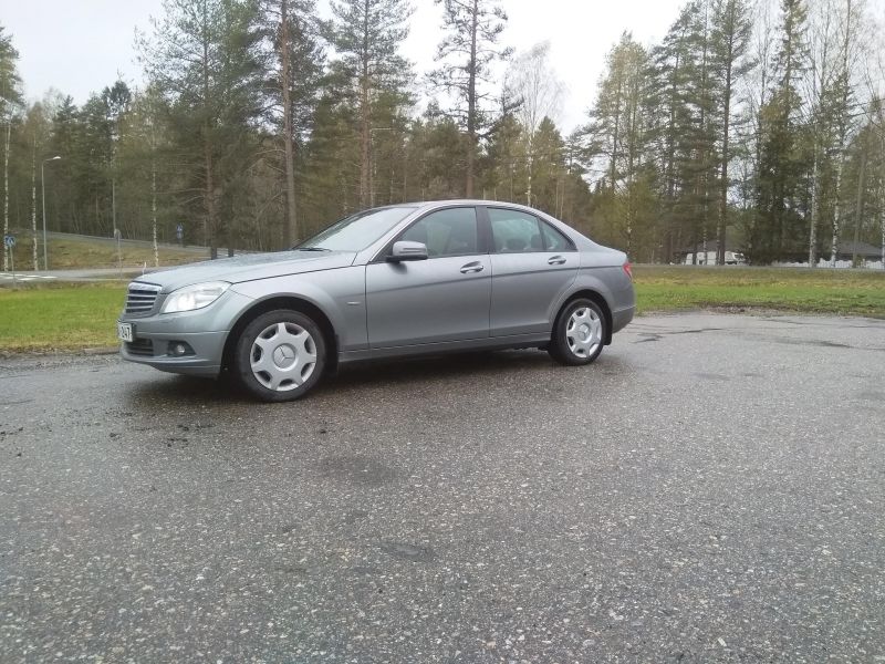

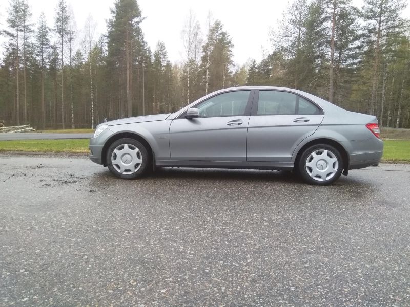

Siinä muutama kuvatus.
Kuvissa alla välikelin renkaat 205/55 16" ja takakontissa työkaluja n.50 kg.
Viestit: 11208
Omaan "pappa silmään" näyttää hyvältä. Varsinkin kun vertaa tuohon omaan suopalloilla varustettuun itäautoon. :lol:
Harppa
Viestit: 33
Liittynyt: 19.10.2005 9:36
Paikkakunta: Pohjois-savo
Viesti Kirjoittaja Harppa »
Nykyisestä korkeudesta tulee jotenkin mieleen 124.....
Autoon kulku helpottui myös. yllättävän paljon vaikuttaa muutaman sentin korotus tuohon.
Eihän tuosta saa maastoautoa. ...Kunhan edes valtion tietä pääsisi ilman että pohjamuovit raapii.
