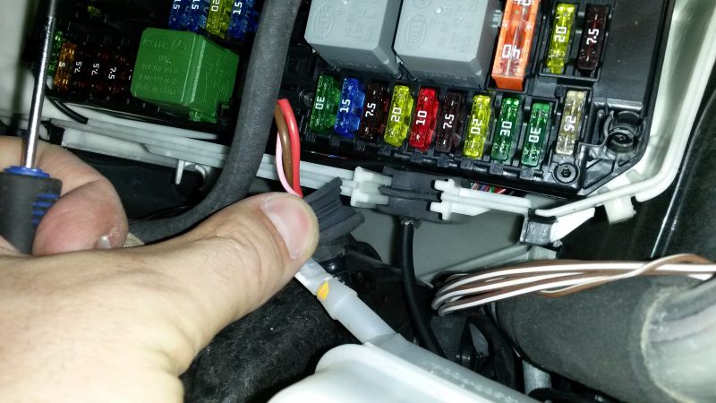

Auto w204 vm 2012 ja Ils valoilla. Lisäpitkät piti saada niin tilasin poksin mikä nappaa singnaalin eli tuo http://www.skyddet.nu/produkt.php?id=4784&meny_id=79
Sitte löysin kuskin jalkatilan kynnyksen vierestä can väylä juttuja.Kuva
Kynnyksen lista lähti irti kun pukkaa auton taka osaa päin noin sentin ja nostaa 3 klipsistä irti.
Toin kone huoneesta 12volttia jalkotilaan kun ei löytyny lähempää. Sulake rasian kautta niin ei tarvi uusia läpivientiä puhkoa.
Sitte kytkettiin ohjeen mukaan. Can high on ruskeapunainen ja can low on ruskea.
Ja tadaa, auto ja purkki löysivät toisensa
Näin sain jännitteen perinteiseen lisävalo relekytkentöihin. Valot on vielä ostamatta, mutta niistä myöhemmin lisää.

Ai niin, sulake rasiasta menee hyvä ulos vienti tutti josta kaapelin saa ulos.Kuva
Lisäsin vielä katkasijan Gle740 tapaan jalkatilaan että saa valot kytkettyä poiski.
