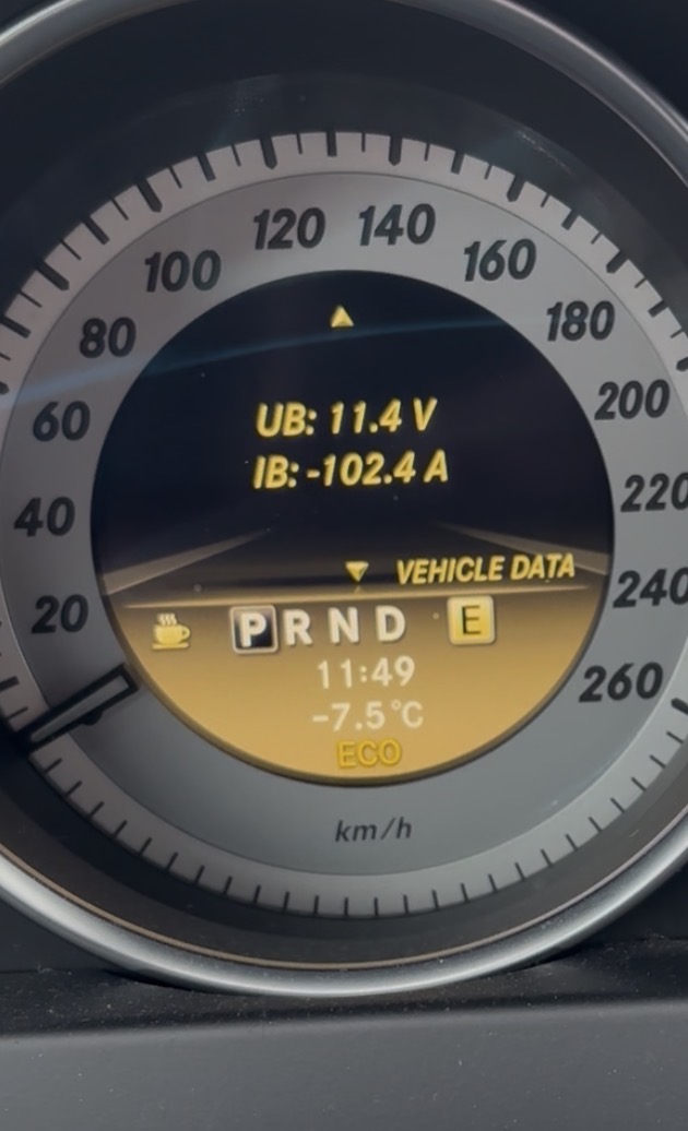

Re: W204 Lataa-ei lataa-lataa? -12 220CDI.
Taas aamusta, oli kyllä tunteroisen ensin roikassa.
Kaasutellessa paikallaan teki välillä tuommosta.
Hetken kuluttua, en saanut enää kaasullakaan toistumaan.
Tuollalailla tekee tuo minun E:kin. Mutta ajossa näin talvisin napottaa jännite tasasesti siellä 14.8-14.9V Tosiaan kun käyntiin laittaa niin jännite on jonkun aikaa 11.5-12.0v ja siitä pomppaa kohta ~14V, siitä tipahtaa ~13Volttiin ja kohta taas 14V.
Ja kun paikaltaan vaihteen kytkee, niin kylmänä kuin lämpimänäkin jännite heittelee 12.2-14.9V välillä.

Ny o pylpyrätkin tutkittu. Hyvin pyörii, ei rohise.
Hihnakin pyörii vain toiseen suuntaan.
Mitässitten tekisi…
Paljonkos tämmönen normisti ajossa vie niitä Ampeereita?
Siis jos laturi olisi vallan pois pelistä.
Jokuhan tässä tuota kuormaa vaatii.
Onko se sata vai kaksi vai kolme, sitä ei välttis to oma näyttö ehken kerro?
Äkkiä niitä ampereita menee paljon kun akkua ei ladata, testeriä käyttäessä ja ulkoista laturia käyttäessä menee luokkaa 40-60A jos oikein muistelen laturin näytön mukaan. Ja tämä siis silloin kun kone ei käy, suuttimet yms vie vielä lisää.
Tallentuuko vikakoodeihin mitään? Onko laturia vaihdettu?
