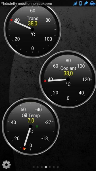

eilisiä tarkasteluja. Autossa alkuperäinen webasto. Webasto päällä 15 minuuttia, ulkona -18 ja auto ollu käynnissä 8 minuuttia.

@Vesqju: Onko lämpömittarikuvasi näyttöpaneli Torquen maksullinen applikaatio, vai mikä?
ELMilläkö kysyit tiedot autolta, vai millä?

Viesti Kirjoittaja Vesqju »
740 GLE kirjoitti:@Vesqju: Onko lämpömittarikuvasi näyttöpaneli Torquen maksullinen applikaatio, vai mikä?
Mulla on se ELM 327 BT palikka, ja maksullinen Torque Samsung Galaxy S5:ssa . :D
