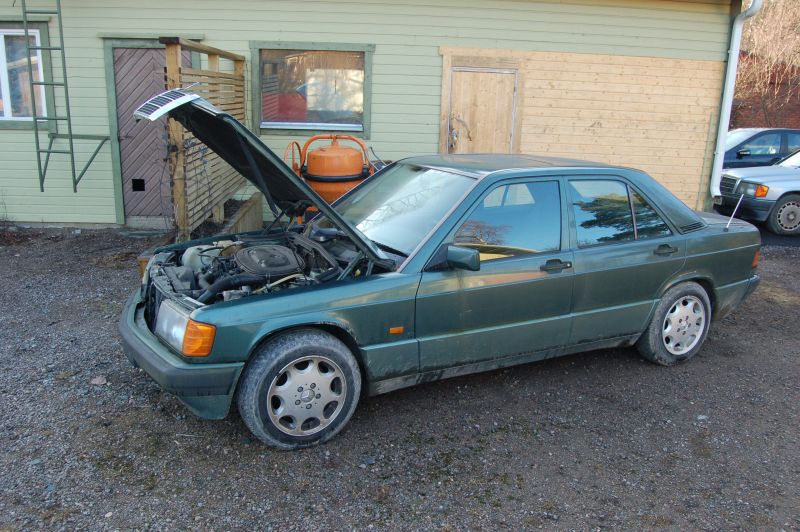

Kokeillaas josko saisin pidettyä "päiväkirjaa" tällaisesta projektista.

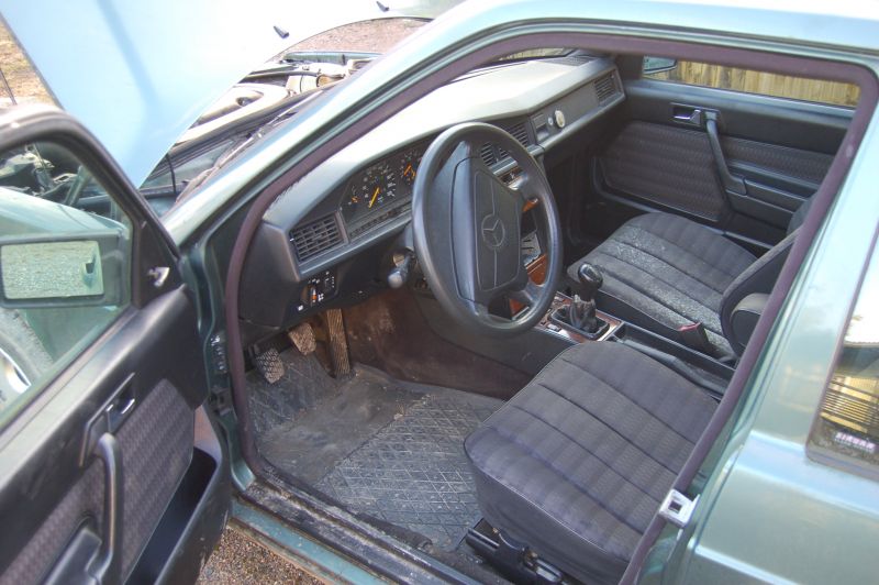

Olen yhden jokkkisauton jo kaksataaykkösestä tehnyt ja oli niin ihana laite ajaa että vaikka olen jo itse kisaamisen lopettanut niin kaveri pyysi tekemään hällekin moisen laitteen,kun sattui löytymään edullinen aihio.
Tässä kuvia aihiosta.Kuva
Petri Rintala
Viestit: 214
Liittynyt: 21.5.2006 12:14
Paikkakunta: Rauma
Viesti Kirjoittaja Petri Rintala »
Kokeillaas saanko lisää kuvia laitettua.
KuvaKuva
Onnistuihan se.

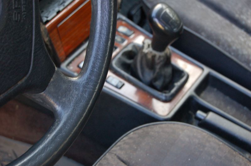

Aihion tietoja
-VM 93
-2.3 bensa
-manuaalilaatikko
-sähkölasit (2 toimii :D )
-ilmastointi
-ratissa lukee airbag (mutten tiedä onko siinä sellaista)
- ym.
Alla olevat kesärenkaat siirretään taustalla siintävään työmatka rassiin samoin antenni (rakas vaimoni kävi pesukoneessa antenni pystyssä:P ).
Kone,laatikko ja perä on myyty (onko kyseessä muuten isoperä kun kuskinpuolen vetokselin ja perän välissä on suurehko laippa ?)

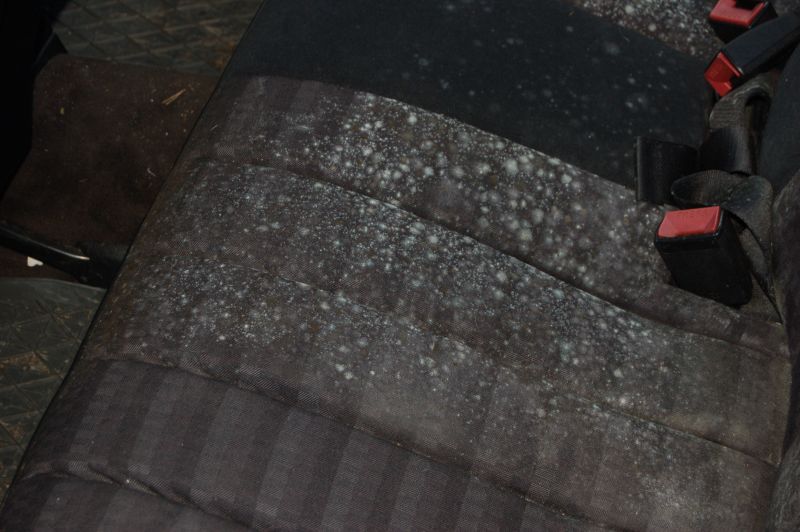

Penkit homehtuivat talven aikana :(
Kaikki osat joita ei tarvita kilpurissa eikä työmatka rassissa on myynnissä.

Ei muutaku toi musta sisusta, vaikkakin homeinen, nii myyntiin... Menee varmasti kaupaksi.... :wink:

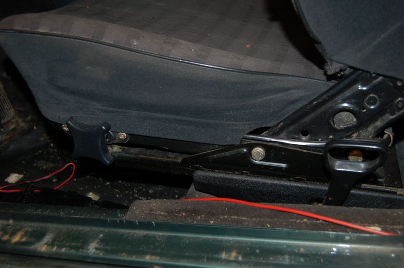

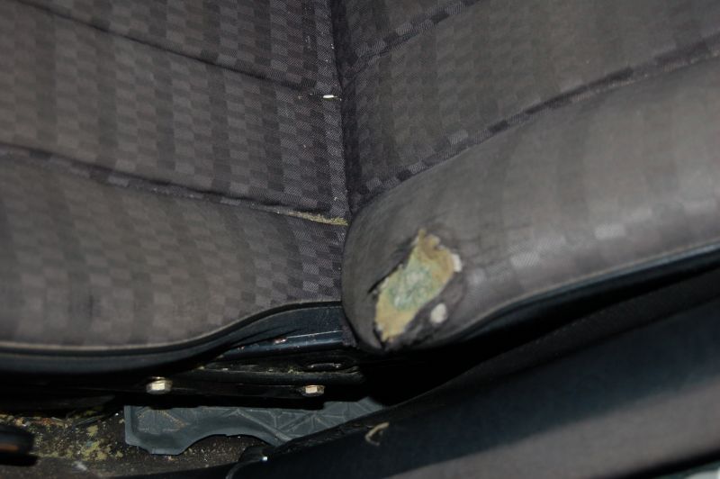

Sisusta on myynnissä ! kuskin penkissä reikä siinä normaalissa paikassa :(
Kylmäkoneen kaikkine tykötarpeineen saa sopivasti ! viisainta on tulla itse irroittamaan niin mitään ei tuhoudu ja tulee kaikki hilppeet mukaan.

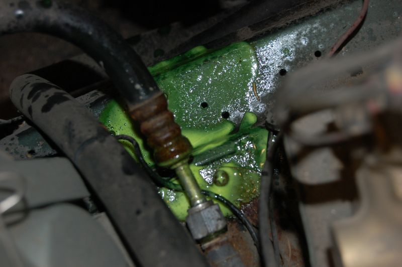

Projektivehkeen perästä lähtee sähköjohto :shock: mitäs se meinaa :?:

Kuskin penkissä reikä siinä normaalissa paikassa !

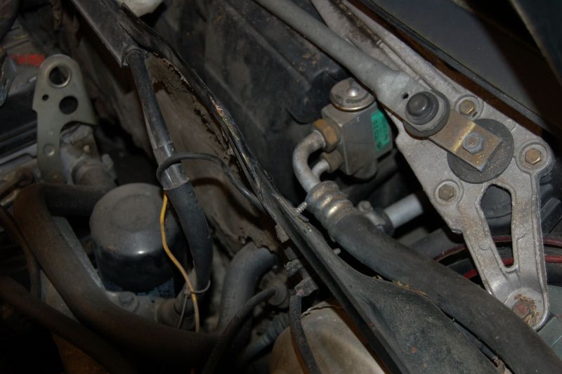

Iltaa

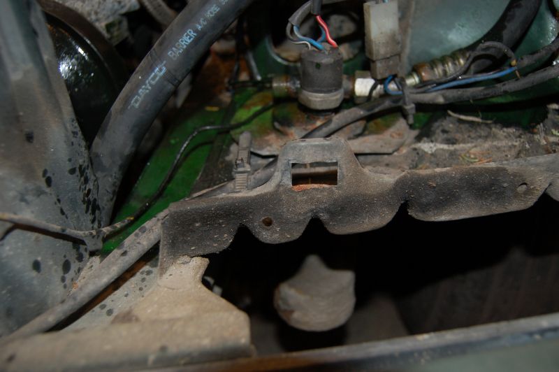

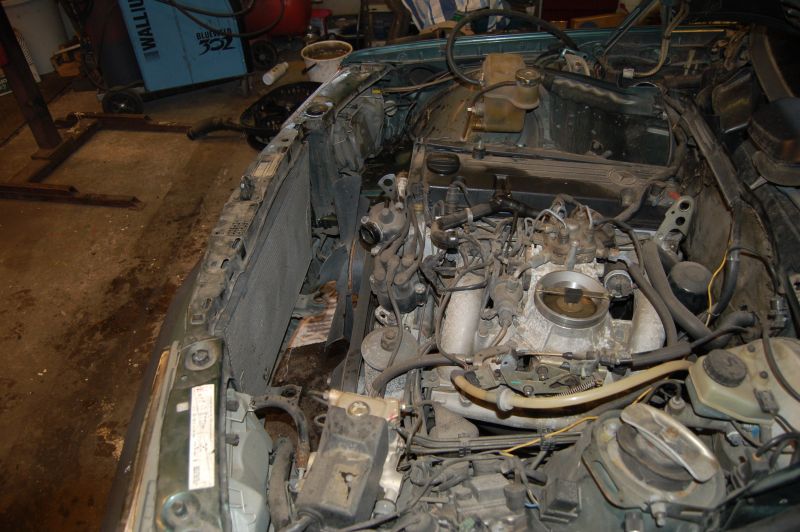

Purku on alkanut :twisted:
Reikä penkissä
Ilmastoinnin käyttö taulu
Tosta puuttuu peitemuovi
Siinä on ilmastointiasentajalle vähän esimakua tulevasta
:ttu:
Purkajan Bonus :D

Petri Rintala kirjoitti:Iltaa
:ttu:
:kuningasajatus: :ttu: Tästä tulee vielä jollekki hauskaa :protest:

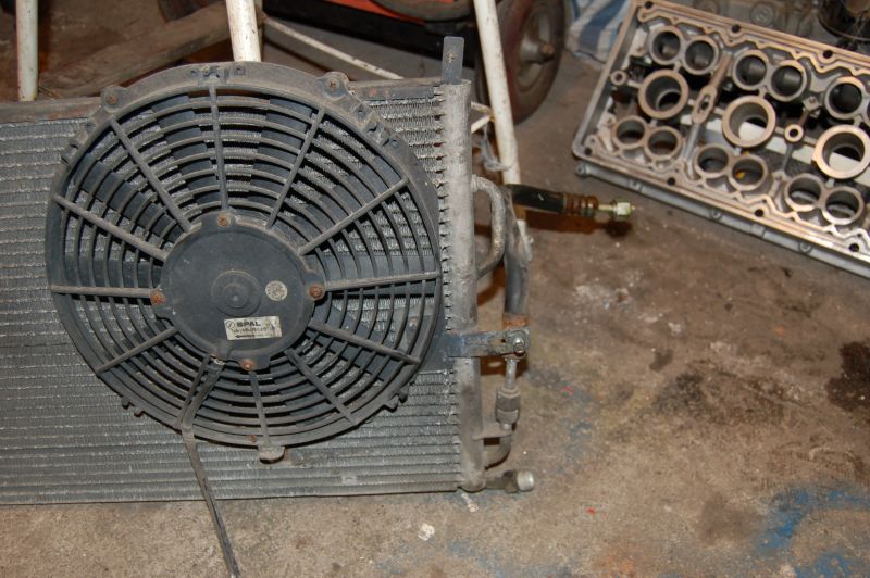

Ilmastoinnin kenno keulalla pitäisi vaihtaa yhteen tuollaiseen. Lähtikö jäähdytin paketti kokonaisena ylöspäin vai mikä on järjastys?
Petri Rintala
Viestit: 214
Paikkakunta: Rauma
Moro
Ensin syylari pois sitten ilmastoinnin kenno ja yläkautta nappasin molemmat.
markoala
Viestit: 1276
Liittynyt: 18.1.2007 20:29
Paikkakunta: Mäntsälä Anttila
Viesti Kirjoittaja markoala »
Kiitos. Eiköhän tuo nyt onnistu.
Edit:
Tehty. Liitokset oli 22v vuoden jälkeen tiukassa. Ei muuta ongelmaa. Kenno(AVA cooling) 80e+ vuodon selvitys ja täyttö 80e+tiivisteitä Veholta 22e. Toivottavasti kennon vuoto oli ainut.

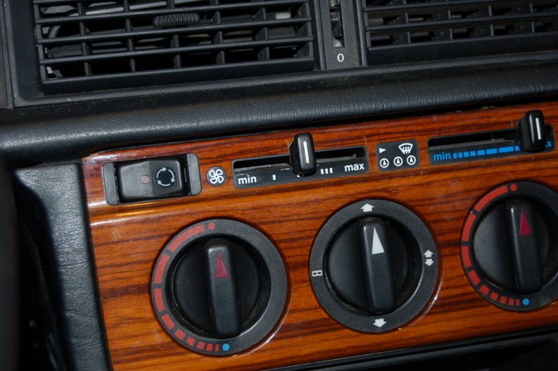

Hintaa vänkärin puolen lämmönsäätimien akseleille? (Siis se mikä tuolle pyörivälle osalle ja varsinkin sen vastakappaleelle) :o
Petri Rintala
Viestit: 214
Paikkakunta: Rauma
Laitan tuon taulun vipuineen ja vipstaakeleineen ilmastointiasentajalle !
Mut jos hän ei halua noita myydä niin multakin SAATTAA löytyä edellisen projektin jäljiltä tuollaiset se auto taisi vaan olla syntynyt 85 sopiiko ?
Wiqqo
Viestit: 609
Liittynyt: 27.8.2013 1:16
Viesti Kirjoittaja Wiqqo »
Jos tuollaiset samanlaiset ku ylemmässä kuvassa, niin käy 8) Eli ei siis sellaiset ns. rullasäätimet.

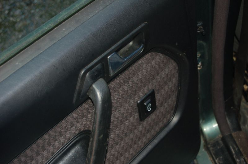

ei sattus olemaan yhtä kierrosta ovipahveja joutilaana? veivi-ikkunoilla pitäis.

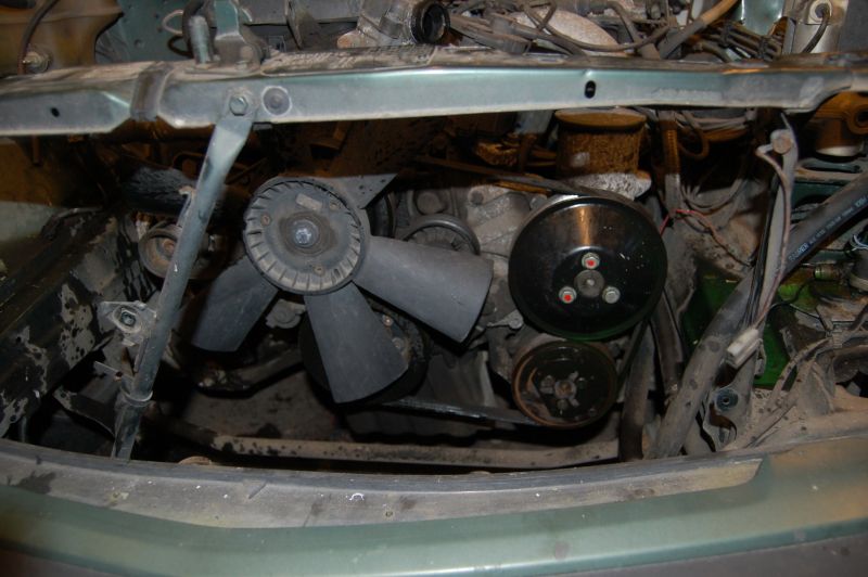

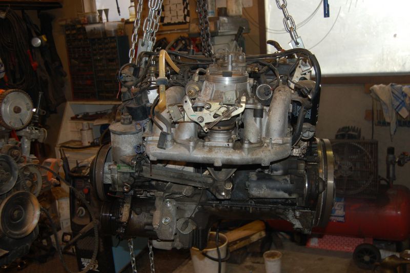

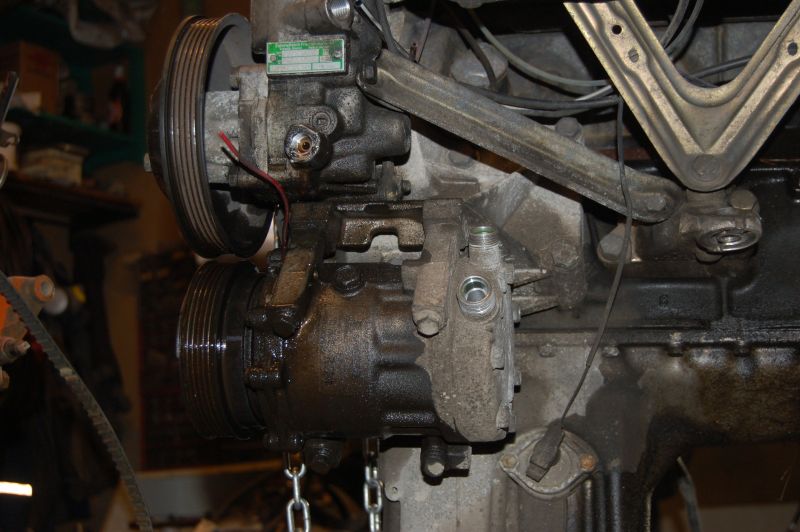

Moi

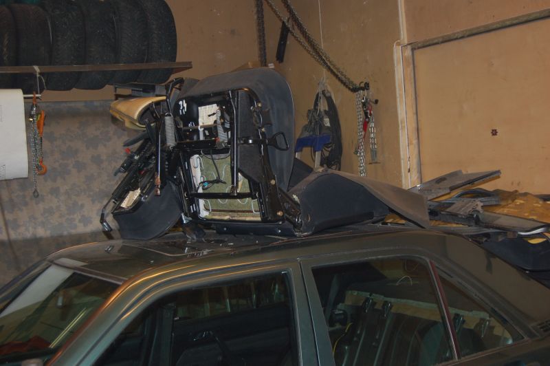

Osat irtoilee pikkuhiljaa :) Kuva
Siinä Moottori irrallaan (aivan järkyttävä malmimöykky) :evil:
Myös vaihteisto ja perä vetareineen on saatu irti (vetarien pultit ...tun piukassa) :evil:
Sisusta alkanut myös katoamaan nurkista (saatu nallelava vie paaaljon vähemmän tilaa) :P
