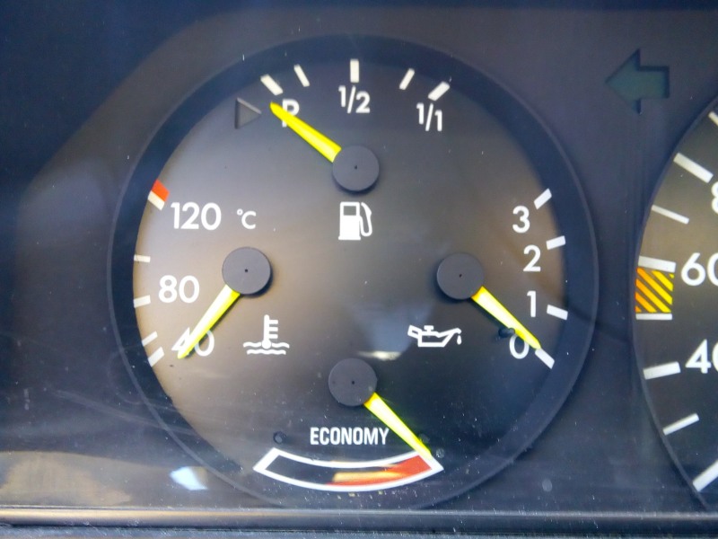

Huom. ekonoomimittarin asento. Mikä mielenkiintoisinta, kun jarruun koskee, mittarit torkahtaa; heräävät kun jarrusta päästää, tai sitten jonkun ajan päästä. Kai tuon täytyy jarruvalokytkimestä johtua, mutta miten? :shock:

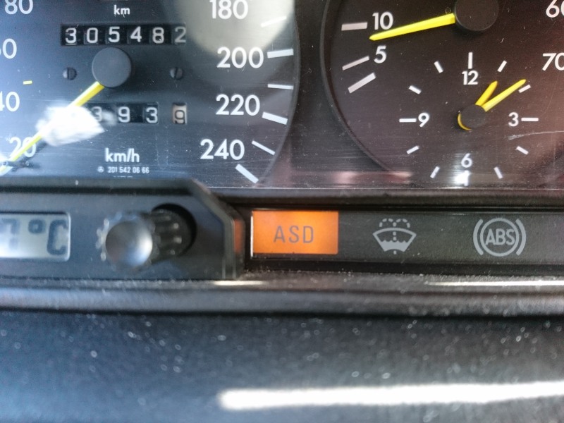

Tulipa käytettyä aamun ratoksi YJ irti ja kokeilin toista, ASD vaihtui ABS valoksi, ei hyvä sekään. Tai sitten oli huonosti paikallaan. Se reilun vuoden vanha tarvikerele takas, eikä suostu käyntiin enää. Varmaan huonosti paikallaan, vittu missä paikassa; laina-autolla piti nostaa kytkintä. :x

mamu
Viestit: 311
Liittynyt: 28.5.2008 17:12
Paikkakunta: Lahti
Viesti Kirjoittaja mamu »
Puhdista takakontista kaksi maadoituspistettä. Toinen vasemmassa takapyöräkotelossa samoilla kohdilla, mihin orkkisantenni kiinnittyy. Toinen on oikean takavalon alla.
Tuo toimenpide auttoi aikanaan yhden tenavani jarrupolkimesta uinuvaan mittariin.

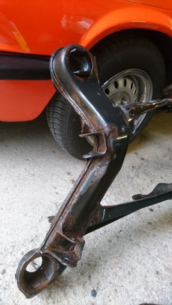

Noitten kelkan takapuslien kanssa tässä vielä vähän arvailen, että laitanko uusiin, vai en. Kaikki puslat on tilattu kyllä, mutta nahkahousu ei takapuslaa tarjonnu Lemförderinä, otin sitten Febit, mutta tiiä uskaltaako niitä laittaa. Tai tietysti uskaltaa, mutta saako olla heti vaihtamassa uudemman kerran. Mielelläänhän tuon tietty ihan luilleen purkais, kun nyt puhaltaa ja maalaa.

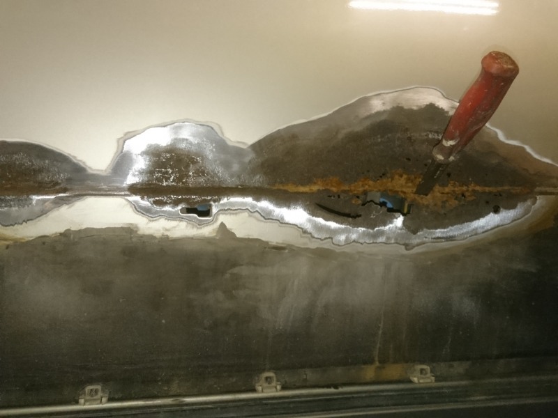

Oliko viime vuoden katsastukseen kun käsijarrukengät vaihtelin ja samalla roiskin vähän ekstramassaa takapyöränkoteloihin. Eipä ollu merkkiäkään ruosteesta näkyvissä. Onneks ei ole vieläkään sitä nosturia, perseelleni olisin tipahtanu ellen olis ollu polvillani kun kaaren taakse tänään kurkistelin.
No ehkä se siitä, mutta kyllähän sitä muutaman vuoden perästä saa tinata uuvemman kerran
Ja kuskin ovi on tätä mallia. Kittikasaahan siitä löytyy, että ei lie eka kerta kun on pellillä tehtaan jälkeen.

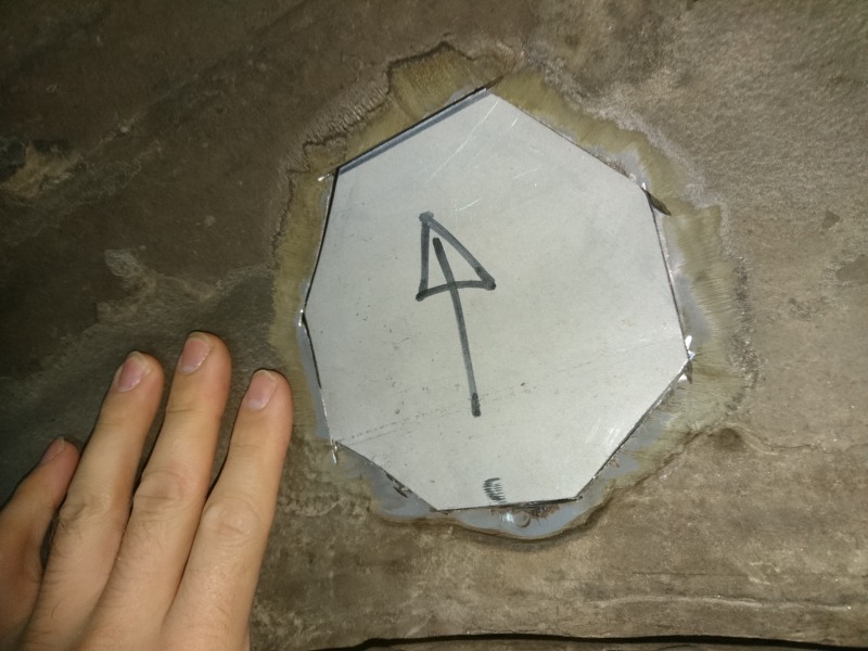

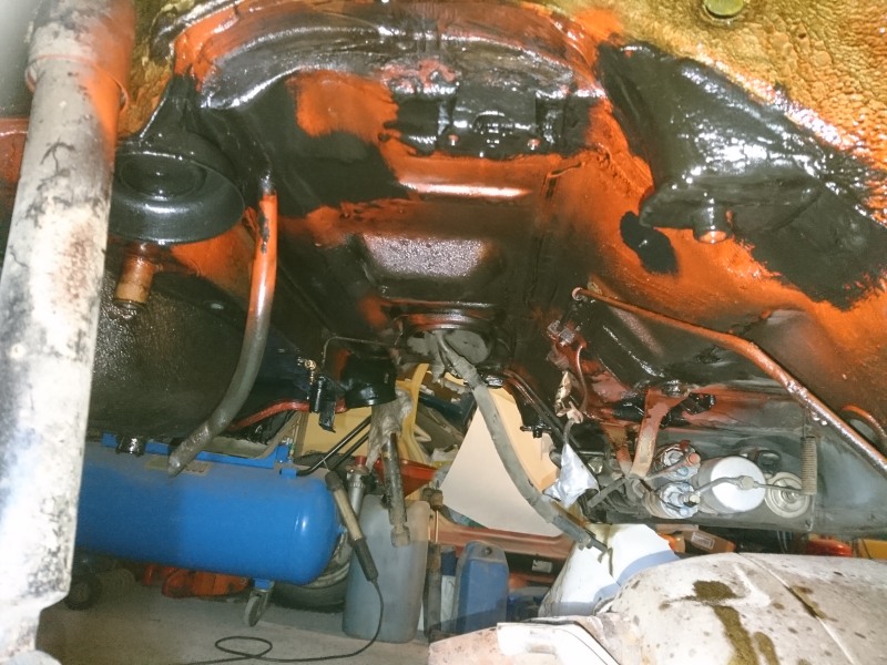

No nyt on lattiasta takakelkan seudulta rusketusta puhalleltu kvartsilla hitoille, viime viikon keskiviikkona tarkalleen ottaen. Tänään sotkin paikkoja Glasuritin 1-K hapolla ja huomenna jos sitten vetäis Normaduria päälle. Ehkä tää tästä vielä joskus saadaan baanalle.

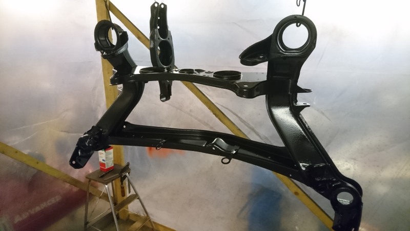

Vaihrelootan jos sais viikonlopun puitteissa nippuun ja paikalleen, niin enpä panis pahakseni. Kampuran takastefan jo joutessani vaihtelin, vaikka itte stefa oli kyllä tiivis vielä, mutta laipan pultit oli aika lailla näppitiukkuuvessa ja siitä hikoili.

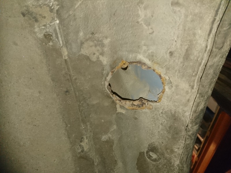

Onpa ruokottoman näköstä tilkkutäkkiä. :lol: No on siinä nyt kuitenniin kotelosuoja roiskittuna pintaan ja saa pari päivää asettua; jos sitten perjantai-iltapuhteena ohuesti massaa perään.

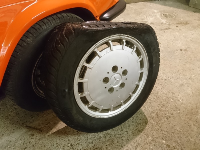

Ai niin, törkkäsin eteen korkean vierintävastuksen renkaat. Fuck the fuel economy... :halm:
W201 2.6 -89
W201 2.0 -83
S203 270CDI -03
Triumph Spitfire 1500 -79
BSA A65 Thunderbolt -71
Harvinaiset tuommoiset renkaat. Yleensä linttaantuvat alapuolelta. :ope: :D
