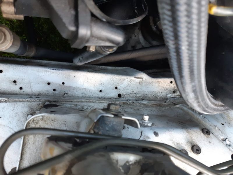

Käytin auton tosiaan Varkauden autoklinikalla arvioinnissa vajaa viikko sitten. Sieltä tuli 600-800€ kustannusarvio (moottori ja kaikki muu edessä oleva hilpe itse irroitettuna), ja he vaihtaisivat autoon sen osuman saaneen, eli kuskin puolen runkopalkin kokonaan uuteen, koska oli siinä se kuoppakohta. Auto kulkee suoraan että periaatteesa kyseistä operaatiota voisi kokeilla myös itse.
Onkos tenavan runkopalkissa samanlaiset pistehitsaukset kuin tossa linkatussa videossa??

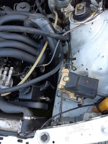

Lisäilen varmaan kuvat keulasta tähän samaan topickiin, niin voitte tehdä vähän myös omaa arviota.

edit: kuvaa laitettu, eläkäähän lynkatko kokoon paiskotusta ahtoputkesta, lytyssä olevasta ylävesiletkusta, nippusidepatenteista tai muista mitä ikinä huomaattekaan

Ihan samassa kohdassa ruttu kuin topikin tapauksessakin. Se on aikalailla alhaalta päin katsoen siinä kohtaa missä limittäis-saumassa kolo.
Mulla on semmoinen palkin sisään rakennettu tunkki millä saa pullistettua palkkia ja suurin ongelma oli saada vasaroitua pinta takaisin muotoon koska moottoria en irroittanut. Lisäksi palkkiin pitää saada vetoa jotta jaksaa oieta. Jotain kuvia saattaisin löytää tai voida ottaa nuista runkopalkin rakenteista. Minäpä katselen onko tallessa tai joku pala mistä näkee sen rakenteen.
