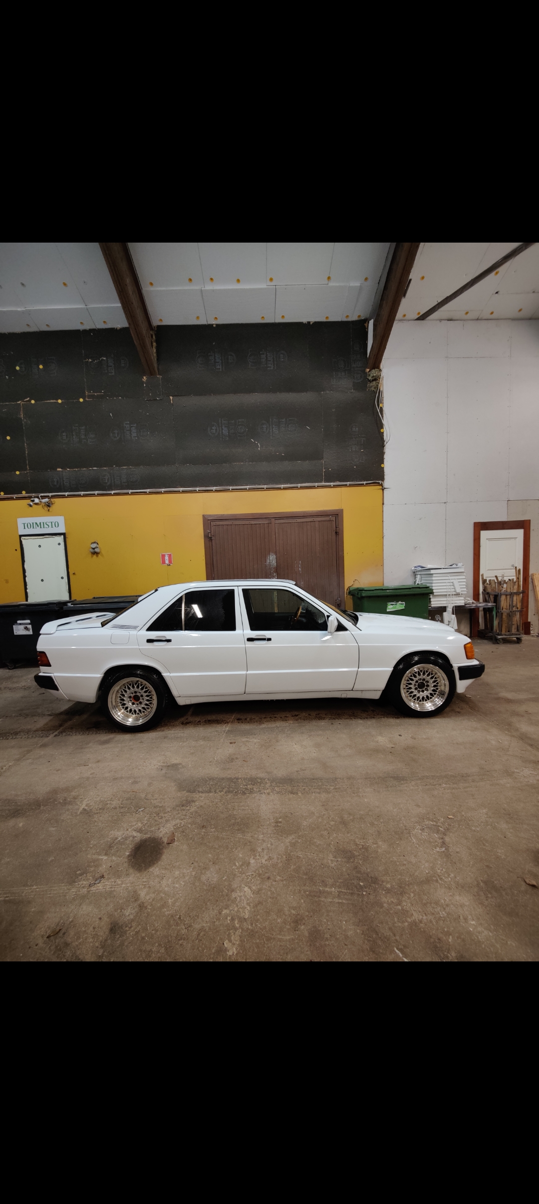

Tämäkin on hengissä edelleen. Koulumatkaa tuli koko viime vuosi 100km päivässä, saa nähdä kestääkö perse vielä ensi talvenkin.
Ylimaalaus parhaillaan työn alla, velipoika kun päästi katolleen kevättalvella.
Mätähommia ei oikeastaan ollut, kaikki ovet meni vaihtoon ja etulokarit tuli uudet.
Takapuskurikin löytyi vihdosta viimein, originalteile osa, sopivalla alennuksella.
250D -92
190D 2.2turbo
94zip
linttauttaja
Viestit: 975
Liittynyt: 02.2.2013 23:16
Paikkakunta: Porvoo
Re: Zipin 190D 2.0Turbo
Viesti Kirjoittaja 94zip »
Tuli katsastuksesta hyväksytty suoritus hetken aikaa sitten ja matka jatkuu, sporttikaro sisustaan löytyi viimeinen puuttuva palanen eli toinen etupenkki ja se asennettiin paikalleen.
Maalauskin valmistui joskus alkusyksystä, jälki kohtalainen näin ekaksi maalaukseksi.
Taka-akselipalkki meni vaihtoon ruosteen takia ja kaikenlaista muuta pikku remonttia luonnollisesti on matkalle mahtunut, kytkinlevy antautui, ja laatikko on taas alkanut rallattaa siihen malliin että vaihtamaan taitaa kohta joutua.
Muutama tuhat kilometriä mittarista puuttuu puolen miljoonan lukemaan.
Talveksi tuli lykättyä alle Rs replicat 16x8&9 vähän sais kumit olla matalammat mutta opiskelijabudjetilla joutuu menemään hinta edellä.
