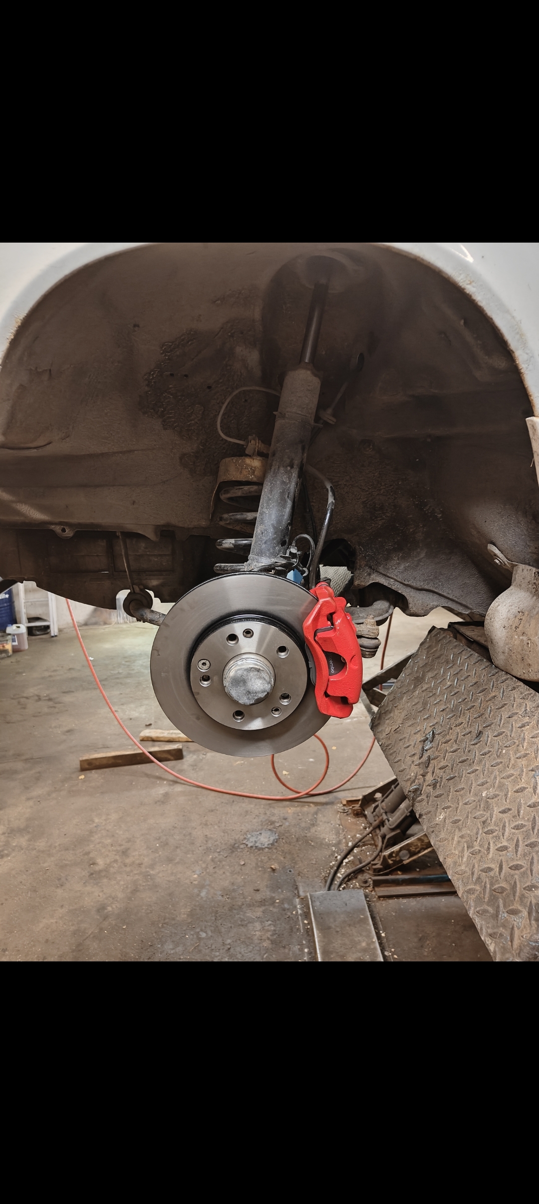

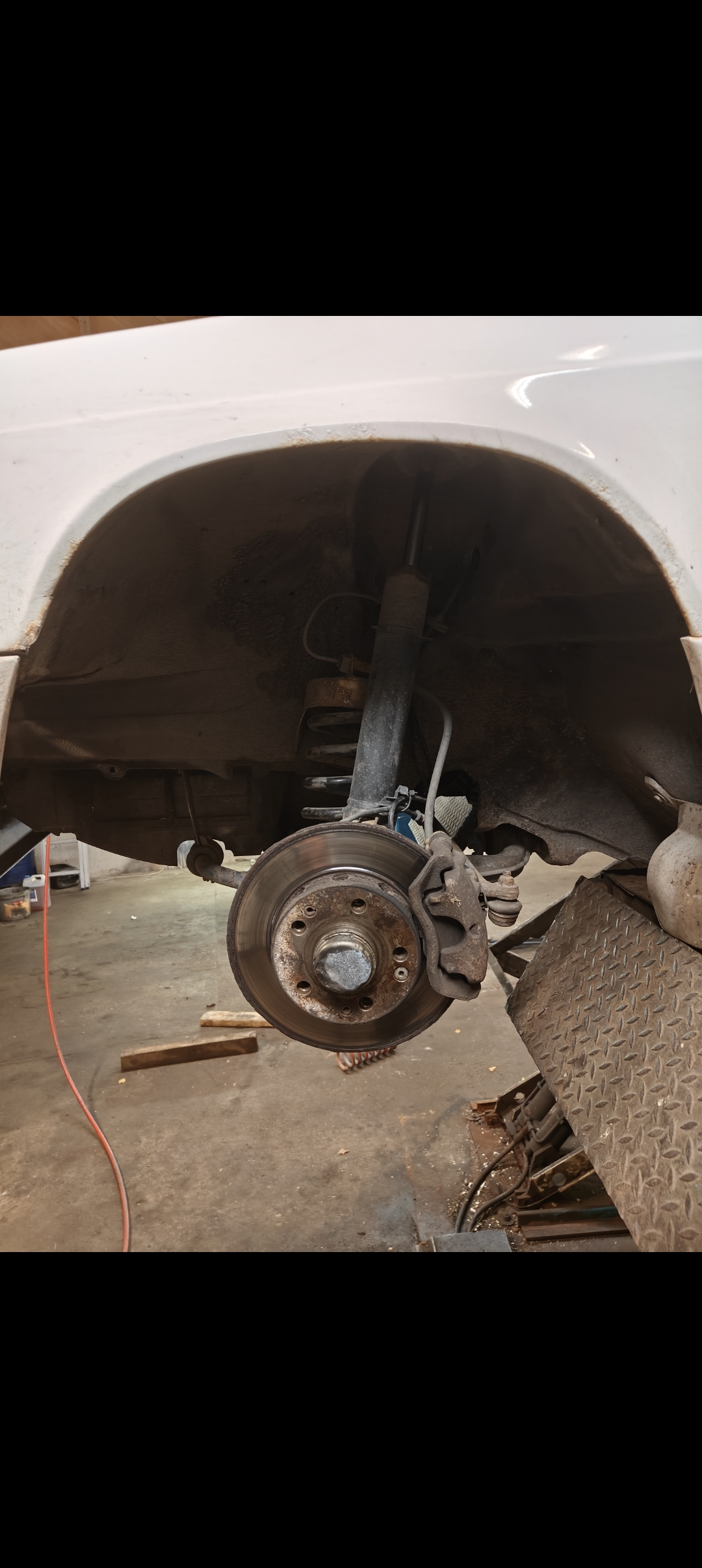

Valmistautuminen vuosikatsastukseen aloitettu asentamalla uudet jarrut.Taakse jäi vanhat satulat ja levyt, kaikki muu tuli uutta.
Samalla pääsi kymmenisen vuotta käyttöä odotelleet turbon satulat kunnostuksen kautta käyttöön, tuuletettu levy erona, halkaisijahan niissä on sama kuin alkuperäisissä.
Auraustangot on väljät, toinen alapallo vaihtui jo välyksettömään, vähän hikoaa polttoainetta jostain tankin suunnalta, täytyy perehtyä.
Uudet raidetangot on myös odottamassa asennusta, 2/4 niveltä väljiä eikä jaksa taistella niitä irti, sen verran happamilta näyttivät.
Ennen:
Jälkeen:
Iskarin suojakortonki ja pohjaanlyöntikumikin on jo asemoitu paikalleen.
