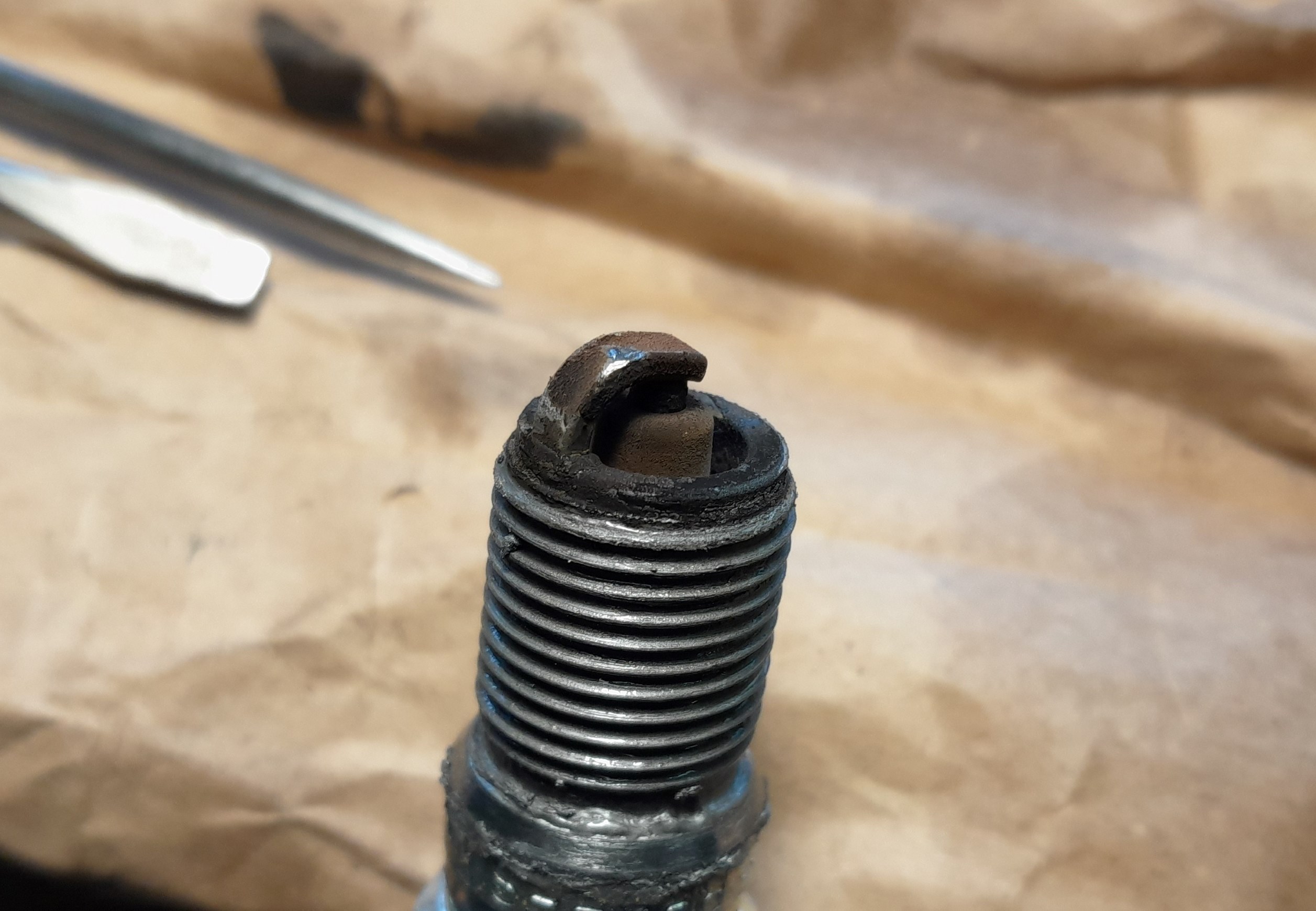

Eipä tainnu sittenkään olla jaossa vikaa. Ajotusmerkit osuu kohdilleen ja kiristäjä samassa asennossa, kuin viimeksi kopeloidessa, eli kuusi pykälää jäljellä. Tulppia irti ja kakkospytyssä näyttää tältä:
Saanut tuohon sivuelektrodin mutkan kohdalle osuman ja kärjet ummessa. Magneetilla kalastelu männän päältä tuottaa tulokseksi tämänmoista romurautaa, verrokkina 17 millin kuusiokolo:
