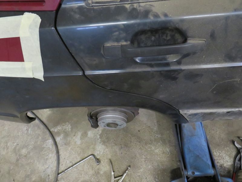

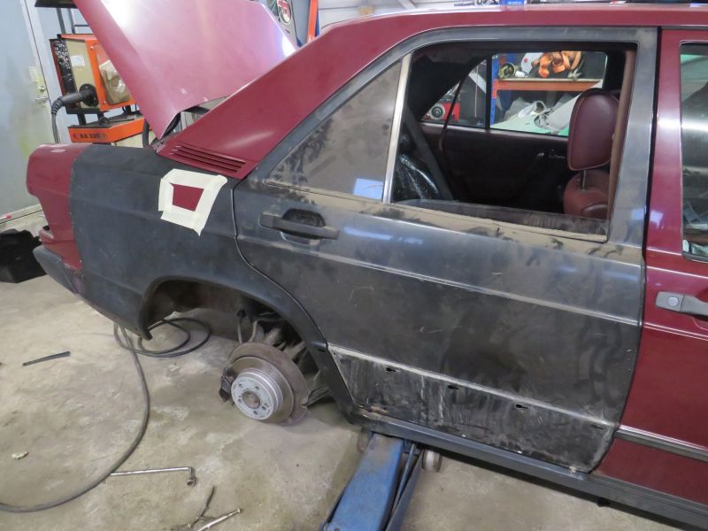

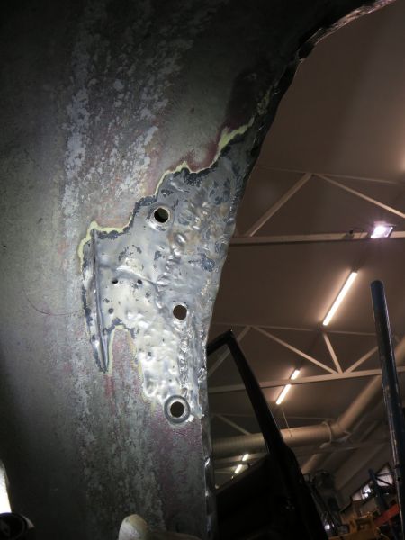

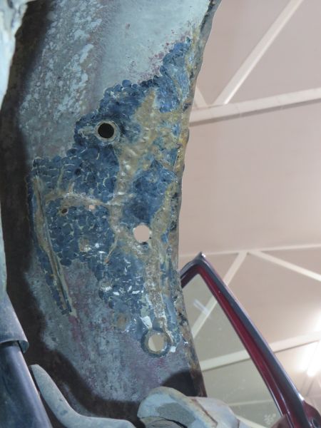

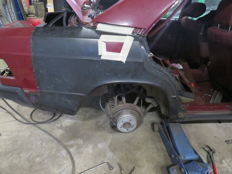

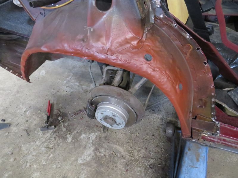

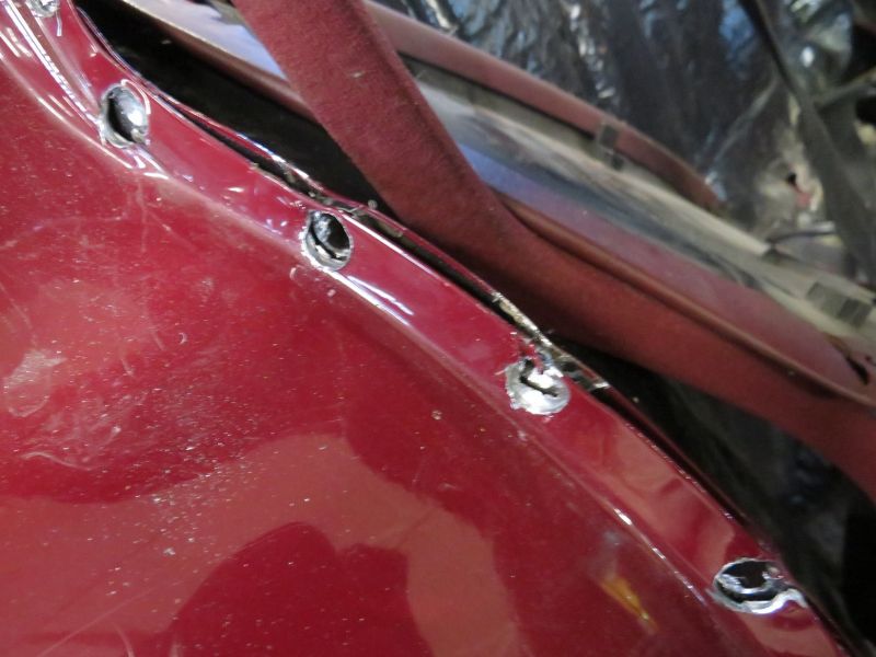

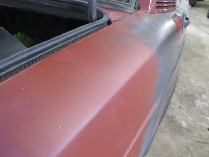

Tämmöstä täällä. Vähän opetelua kun ekaa kertaa harjootten peltitöitä vaa kai nää näyttää onnistuvan. Mukava kun sai tuon sisälokarin naputeltua vielä hyvin muotoonsa nii ei tarvinu sitä uusia :)

Ovilinjat sun muut sai istumaan kerrasta aivan hyvin. :)
Pintamaalaus jää viikonlopulle.

Hyvin oot seppiny 8)

Joo, kyllähä tuosta varmasti ammattimiehet löytää motkottamista, mutta ekaksi korjaukseksi välttää 8) tosin pintamaali paljastaa sitte totuuden miltä se sattuu sitte näyttämään :lol:

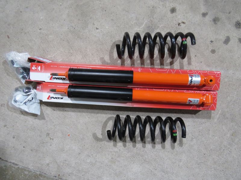

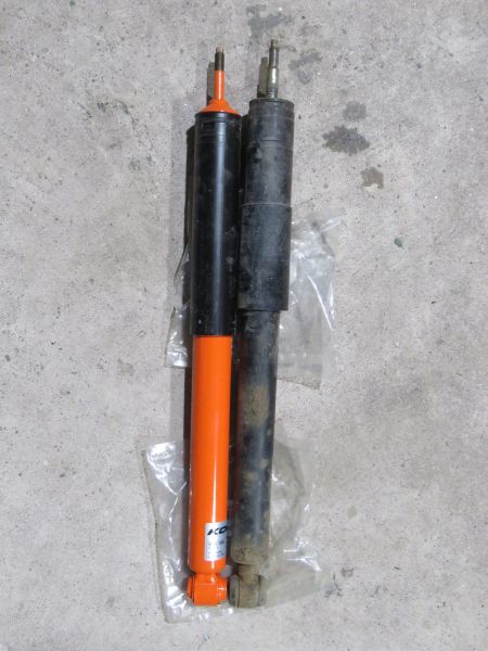

Takaiskarit ollu aika lopussa. En sitte lähteny kokeilemaan nuita purkuväykyn iskareita vaan ostin uudet konit kun niistä tykkäsin tuossa KTI:ssäkin. Siinä mulla oli niiden kaverina w124 kuormajouset ja oli oikein sopiva yhistelmä.
Kaverilta sain alustasarjan tieltä w212 vakio takajouset jotka on sitte vielä paljon jämerämmät. Näille ostin vielä ne viralliset yläpäänkumit.
Palikat kiinni ja koeajolle :arrow: huh mikä kivireki, tarvii hommata ne w124 kuormajouset tähänkin :roll:

Onkos tuo oranssi Koni perus tarvikeiskaria topakampi? Kallistuin Sachseihin kun ei oikein nettikirjotteluista ottanu tolkkua.

Teddy kirjoitti:Onkos tuo oranssi Koni perus tarvikeiskaria topakampi? Kallistuin Sachseihin kun ei oikein nettikirjotteluista ottanu tolkkua.
No tuo on ainakin vakiota aavistuksen lyhempi ja tarkoitettu madallusjousien kanssa käytettäväksi eli mahollisesti hieman jämäkämpikin? En oo päässyt vertaamaan vierekkäin uuden "normi iskarin" kanssa nii en uskalla veikata. :?
:? tuossa kuva vielä vakio vs koni

Ja itseasiassa ei mahda juuri lyhyempikään olla sillä konissa tuo yläpään kumi tulee prikan kanssa ja toppaa aika lailla samaan korkoon.
Toki jos laittas isompireikäisen prikan niin voisi saana hieman "lyhyemmäks"

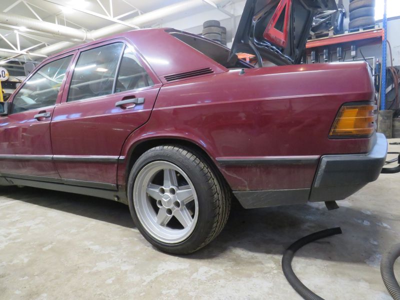

tuommoset 84 -vuoden 16" ronal pentat tosiaan tuli ostettua tähän.
Vähä vierastanu tuota ronalin versiota mutta oli nyt järkevillä specseillä sopivaan hintaan niin aattelin kokeilla.
eessä 16x7 et23 & takana 16x8 et11
taakse laitoin 215/45 renkaat ja eteen 195/45, vähä pöljän näköinen ehkä, olis tarvinnu tilata taakse 205/45, mutta ku tuota 215/45 nyt sattu olemaan uus sarja varastossa nii pittää neki ajaa pois.. :roll:
Hiukan täytyy keulaa pudottaa vielä ja perää reilummin. :)

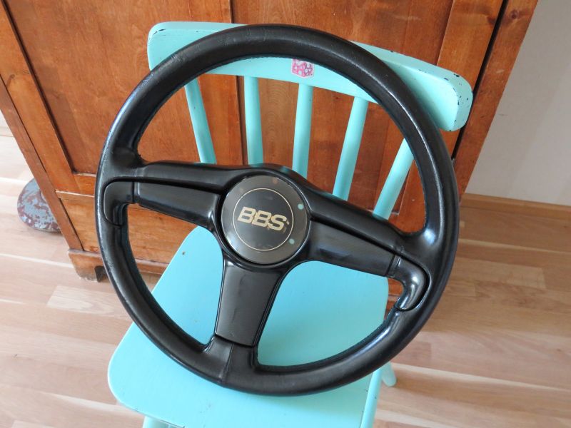

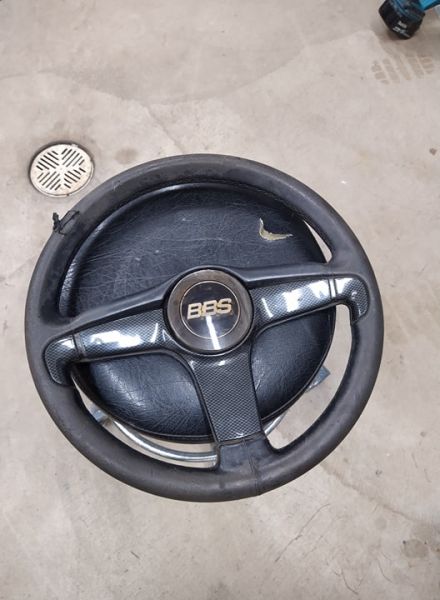

Tuommone meleko happamaan kuntoon päässy kolmepuolanen bbs jäi käsiin..
Tiiä mitä lie harmahtavan rusehtavaa mönjää tuoho on sulatettu päälle kauttaaltaan.. kivikovaa tavaraa. :roll: :shock:
Jospa siitä sais jotaki elvytettyä. nahkakin revenny tuolta kello kymmenen kohilta isohko pala.

Hyi hele... Eiköhän tuo tavara ole ihan vaan vuosikymmenien edestä käsistä tarttunutta skeidaa. Omassa kakskutosessa oli vastaavaa ruorissa, valokatkaisijassa, virtalukon ympäristössä jne. :eec:

Asetonikaan ei sitä liuota.. tonnisella vesihiomapaperilla oon ny hivoskellu sitä vaa seki aika hidasta kun ei viiti vettä käyttää niin mennee paperi tukkoon aika heleposti :D
Ei tuosta fiksua saa ehkä ellei jollaki nahkapakkelilla täyttäs uria, ehken siihen lähe kuitenkaan.. jos semmoisen käyttökuntoisen niin riittäisi.
Tuon hiilikuitupaneelin ku sais vaihdettua zebrano malliseen nii oispa makia, ei iha omaan silmään istu tuo :roll:

Oon kanssa joitain autoja ostanu samanlaista töhnää rateissa, kepeissä ja hallintalaitteissa. Kaikkia henkilöitä on yhdistänyt melko sekaset autotallit, naamat rasvassa ja hommia tehty poikkeuksetta koko elinikä ilman hanskoja. Itseä ilettää tulla edes tallista tuvan puolelle mustin kourin, saatikka ajaa autoa 🥴

Joo miksei tuo voi olla vain ajan tuomaa kyösmää (puistatus :hang: )
Kyllä tästä taitaa tulla ihan ookoo vielä..
Hiilikuitupaneelin hioin tonnisella niin sai pahimmat naarmut piiloon.. Aikani tuumailtua hain takavalon tummennus lakkaa jolla aattelin kokeilla tehdä paneelista vähän vähemmän häiritsevän näköisen.

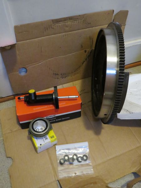

Viikonloppuna vaihtelin tenavaan hikoilevan työsylinterin tilalle uuden :)
Painelaakerin kans vaihdoin uuden kun ajattelin sen ääntävän normaalia enemmän.. uusi laakeri pitää samanlaista pientä ääntä joten sen taisin turhaan vaihtaa..
Siirtäjien kepinpuoleiset puslat laitoin uudet, laatikkossa oliki isomman näköiset niin sinne jäi alkuperäiset.
vauhtipyörän sorvautin kevyemmän ennen laatikon irrotusta mutta aloin sitten empimään ja annoin vakion olla siellä.. :roll:
