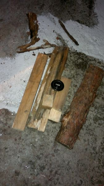

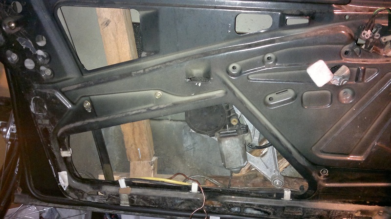

etuovista purettu sähköjä pois. kuskin ovessa olikin halkoja ja palikoita pitämässä ikkunaa ylhäällä, ilmankos ei sähkölasit toimineet :shock:
siinä ratin keskiönappi antamassa mittasuhteita
jos jollakulla on tarvis noille osille niin halavalla lähtee....

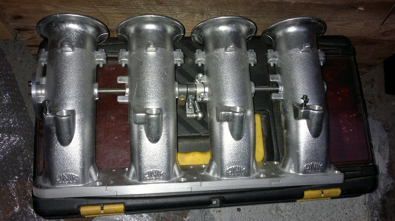

imusarja saapunut ja oli vielä sirompi kuin kuvissa.
läpät 50mm ja koko pituus vain 23cm
puhelimessa ei ole kameran tarkennusta joten kuvat voivat olla vähän sameita.

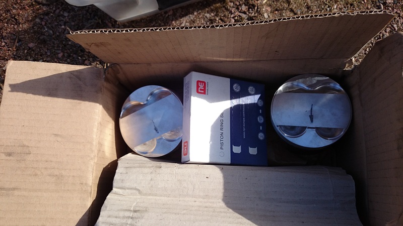

Mäntien toimitus on vähän myöhässä, vasta ensiviikolla saa kuulemma toimitukseen.

Eikös noi trumpetit ole vaihdettavat eli periaatteessa minkä mittaiset vain saa imusarjoista? Hieno nähdä, että jotkin hipoviriosatkin voi tulla järkevällä aikataululla!
RoopeK
Liittynyt: 26.5.2008 0:09
Viesti Kirjoittaja RoopeK »
Irrotettavat näyttääpi olevan... Siihen sais helposti painekotelon... :wink: :twisted:

Meinasin jo kysellä paljonko sähkölasit maksaa, mutta taitaa olla tuolla liiterissä samannlaiset "sähkölasit" tuohi ja raakapintaversiota ainakin. Höylättynä ei taija olla... ;) Kaikkea sitä näkee.
Onkos nuo pahastikkin rikki?

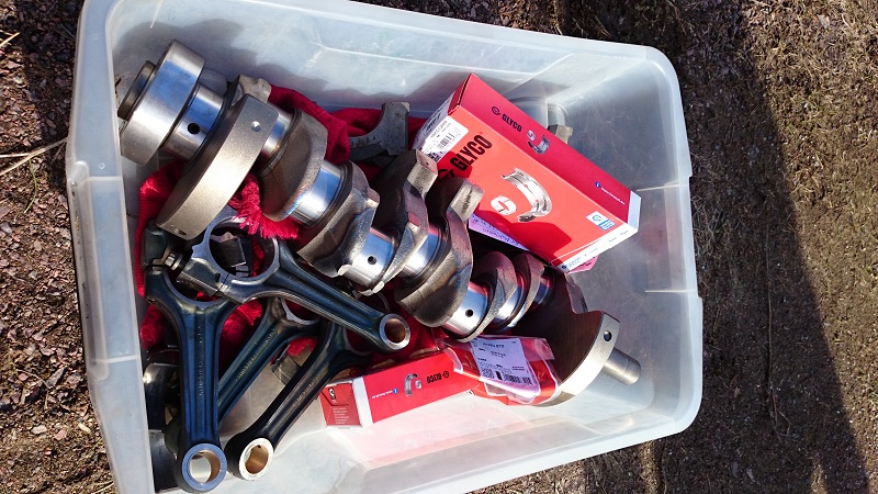

Konetta pikkuhiljaa kasaillaan ja koetetaan budjetin salliessa paikkailla hankintoja jotka ovat matkalla unohtuneet tai eivät tulleet mieleen.
Nyt viikolla mentävä kysymään uudet pultit kampiakselin pukkeihin, kun ilmeisesti ainoa paikka mistä saa on paikallinen mersukauppa, jostain syystä unohtunut listata hankintoihin aikaisemmin.
Värinänvaimenninkumi edelleen hakusessa ja mietitään mahtuuko triggeripyörän kanssa edes paikoilleen, onneksi kaikki tasapainotettu.
lahden kansityö unohti linjahoonauksen yhteydessä sovittaa pitkittäisvälyslaakerit, joten siitä tuli ylimääräistä hommaa. koppa on ihan vaiheessa ja taakse pitäisi löytää halvat vaikka käytetyt madalluskaasutolpat, kun koko ads/ hydraulijousi järjestelmä lähtee...

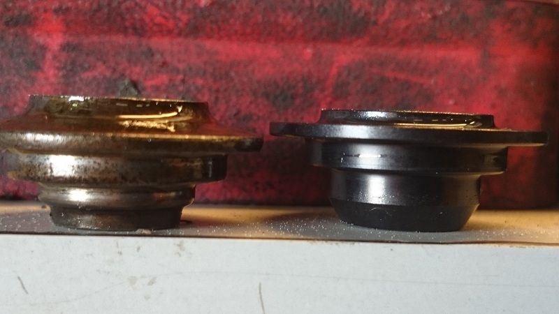

Kannen kasauksessa ilmeni, jännä ongelma. ihmettelimme kun nokka-akseli ei mahdu pyörimään koko kierrosta ja pähkäilimme yhdessä korjaamon porukan kanssa mikä olisi ongelma, purkasimme kantta ja mittailimme jousia, kun epäiltiin että jouset painuvat korkeanostoisilla nokilla ns. kiinni.
Uudet jouset olivat kumminkin mitoiltaan aika samat kuin vakiot ja osia pyöritellessä löytyi syy:
Jousilautanen on alaosaltaan erikokoinen kuin alkuperäinen ja alin osa ottaa kiinni venttiilivarren kumiin. tänään palaveri yhden kotikoneistajan kanssa saako hänen koneillaan työstettyä kovametallia, jotta saataisiin lautanen oikeisiin mittoihin. joskus se on on pienestä kiinni....

Kyllä tuohon olisi hyvä jäädä ainakin 1mm välys, jos ei enemmänkin. sama pätee sitten jousen kierteiden väliin ettei vaan pohjaa kovassa menossa. Kyllä siellä nokissa jotain nostoakin löytyy kun alkaa välykset tolla alueella pienenemään.

jousissa riittää varat onneksi, 7mm on ennakkojännitys ja 13mm/12,50mm nostot nokissa kokonaisjouston ollessa 23mm, joten riittää kun koneukko sorvaa 3mm pois lautasten alahelmasta. pelästyin jo että pitää koneistaa jousen alatasoa kannenpuolelta.... pata olisi kohta nipussa, viivästytti vähän kun tuli viallinen stefa kampiakselin päähän laatikon puolelle. sitten alkaa armoton sähköjen veto...

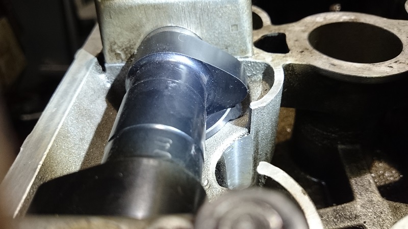

Tällä viikolla törmätty kinkkiseen ongelmaan jollaista ei ole ennen tullut vastaan.. Nokka-akseli ei jaksa pyötiä ympäri. On lyhennetty jousukuppeja, madallettu jousilautasia ja kokeiltu kaikkea, mutta, mutta
Jääkö tuohon liian pitkä "tasainen" sivu joka estää nokan luontevan rullaamisen? Onko kenelläkään kokemuksia vastaavasta?
Imunokassa nostoa 13mm pakopuolella 12,5mm.

Jouset menee todennakoisesti putkelle=(nostovara loppuu) ollut sama ongelma kahdes viimeises jokkis konneessa !

ei johdu putkittumisesta, alkaa epäilyttää että vakio 0,2 ja 0,25 välykset ovat liian pienet.
1mm välyksillä jaksaa 26mm lenkillä kääntää nokat ympäri. jousivoimat noilla uusilla jousilla huomattavasti isommat, lähtömassa 32kg, max joustolla jo 100+kg

Eli eivat mene millin valyksella viela putkelle :)

ulompi
L free : 39.3mm
L solid : 16.6mm
sisempi
L free : 38.8mm
L solid : 13.8mm
siinä jousien liikevarat, vapaa ja putkellaan. Nokissa nostot 13 ja 12mm, joten mun laskukaavan mukaan ei pitäs mennä "putkelle". on vaan sen verran naftia mitotusta ettei silmät taivu kupin alle tarkistamaan....
alkaa tuntumaan vaan ettei kääntövoima riitä lenkillä....
Pitää saada kans tukevammin paikoilleen kun vääntelee ettei riko
Eli ongelmana on saada venttiili lähtemään liikkeelle tilanteesta joka näkyy tuolla edellisessä kuvassa. Sen verran on jo kokeiltu että ei mene putkelleen ja saa käännettyä edes takaisin nokkaa kunhan saa ensin venttiilin liikkeelle...

Kyllähän se voi olla todella jäykkä pyörittää ja itse ainakin olen pyöritellyt aina pitkällä varrella kun se on helpompaa. Lenkki yleensä vaan uppoaa käteen. Nokat on ainakin sen verran jyrkät että vahvoja jousia kaivataankin.
Ethän sä sitä tuosta solid/free tapauksesta voi laskea. Onhan siellä esijännitystäkin eli esijännitys + nosto antavat oikean eron. Esim tuohon 39.3 - 13 = 26.3 eli sentti jää ja kun siitä otetaan pois esijännitys niin eihän siihen paljoa väliä jää. Tosin paljoa siihen ei voikaan jäädä, mutta jos ajatellaan vaikka se perussääntö milli per lenkki. Kyllähän tuo aika tiukalle menee, mutta ei pysty kyllä etänä sanomaan enempää.

no olihan tuo hiukan heikosti kerrottu, mutta kun tuo jousto ei ollutkaan alun perin ongelma, vaan mietitytti tuo venttiilin liikkeelle saaminen. Vanhat nokat menee ympäri samoilla jousilla kohtuu helposti...
