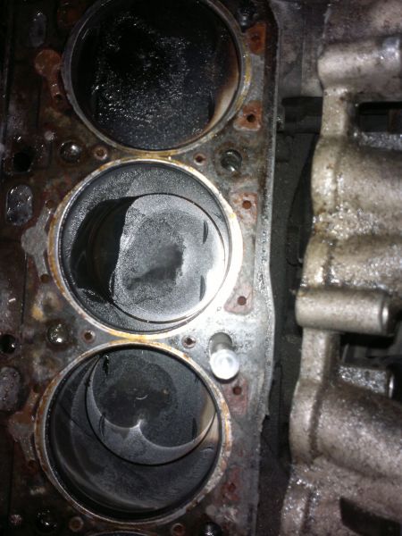

tänään tulikin sitten kunnolla kylmää vettä niskaan. Mitattiin puristuspaineet koneesta ja tässä tulos (10,5 on uutena )
1 = 4,5 bar
2 = 5,5 bar
3 = 5,5 bar
4 = 8,8 bar
Eli jos jollakin on vinkkejä mistä saa koneenosia ja tiivisteitä edullisesti niin tänne vaan....
:ttu:
24pv varattu aika ohivuotomittauksille.

Kyllä noin huonosti pitävä kone varmaan täytyy jo porata. Ei luultavasti mene kyllä edes hyvällä tahdolla hoonaamalla tai ainakin menee kalliit koneen osat hukkaan.
Onko nuo 16v koneet kovilla pulteilla? Jos ei niin sekin kannattaa laskea budjettiin ja varmistaa saatavuus. 8v koneeseen ne maksoivat 80e veholta ja kansipultit 20e lisää.

Juu ei tuo kaikki varmastikaan pakene mäntien ohi. Kyllä varmaan vuotaa varsinkin pakoventtiileistä, mutta ajatuksena oli se että noin huonosti pitävää konetta tuskin voi mistään kohtaa kelpuuttaa enää ainakaan tuollaiseen kilpa-autoiluun. Toivotaan kuitenkin että voi :)
JOS venttiileitä joutuu vaihtamaan niin silloin mun mielestä kannattaa asennuttaa k-linerit ja pistää jenkkien rosterivenat. Maksavat pienen osan vakioista. Riippuen tietysti mitä vakiot maksaa, mutta luultavasti paljon.
Jos lohko yhtään niin kuin 8v niin en kyllä poraisi enempää kuin mitä on suurin ylikoko. Sen verran kapea on se kannas siinä keskellä.
Kansipahvista tuskin vuotavat noin tasaisesti. Viittaa muutenkin kulumaan kun kuitenkin yhtä sylinteriä lukuunottamatta ovat aika samoissa.
11 kuulostaa hyvältä. Mersun vakio kangetkin on melko jykevät, joten voivat kestää hyvinkin, vaikka olisi hiukan ruttujakin.
Mekin lähdettiin omaan koneeseen tekemään vain tarkastusta että on välykset kohdallaan ja ei ole kuluneisuutta. Ja nyt loppujen lopuksi ainoa osa joka menee vanhasta koneesta takaisin on kampiakseli ja kansivalu.

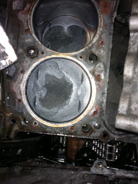

Motti käytetty mittauksissa.
Alaspäin ei vuoda mitään, kaikki tulee läpi kannesta/ venttiileistä. ( huh huh, tulee halvempi remontti) :fillari:
to aamusta sain heti autolle ajan pajalle. Toisella pajalla kansi irti ja sitten kansi koneistamoon ensi viikolla.

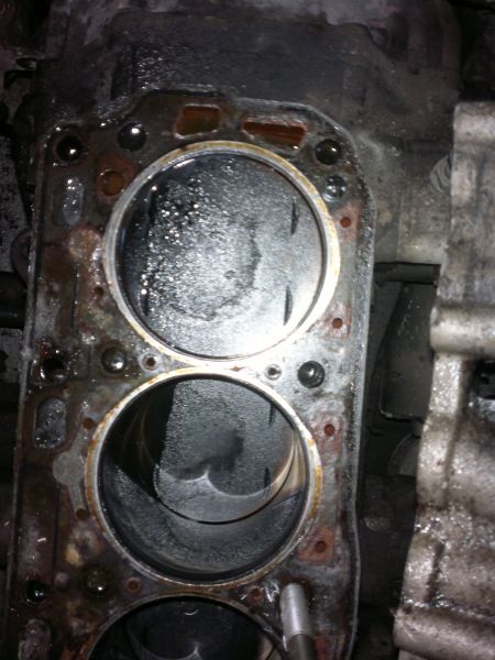

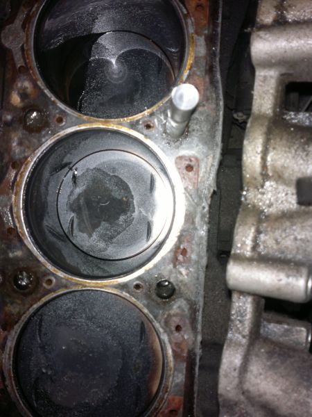

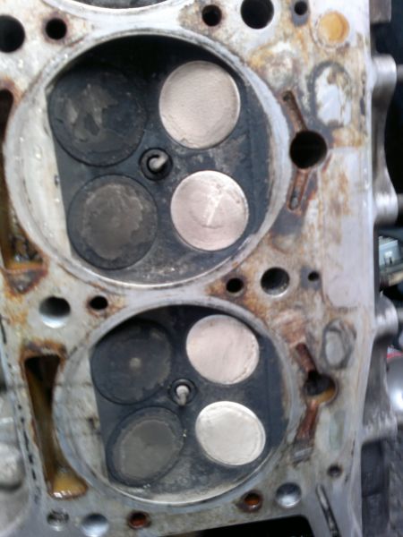

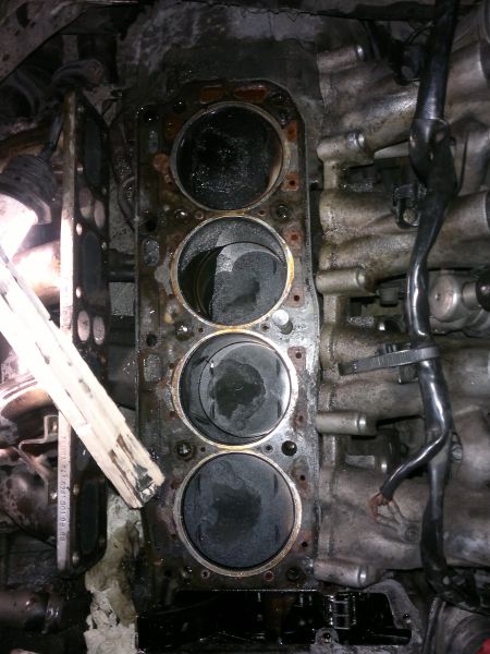

nyt on sitten kansi irti, aika mukavasti 3 pulttia piilossa jakopään kotelossa.
Sylintereissä on siistit hoonausjäljet näkyvissä, ja 1 nokkapukin pinnapultti korvattu tavallisella, joten kone on ollut auki aikaisemminkin.. kiinnostaisi tietää milloin ja miksi?? Kansi tiputettiin suoraan kumimatolle ja sitä en ole ehtinyt vielä itse tutkia, jätän sen koneistamolle maanantaiksi...
ketjun kiristin ja ohjuri menee uusiksi. kiire tulee saada auto kondikseen ekoihin ajoihin kun koneistamollakin oli kalenteri täynnä, mutta lupasivat yrtittää tehdä ensi viikolla muiden hommien lomassa ja yläkerran tiivistesarjan saapumisaika on täysi arvoitus....
ruuneperi
Viestit: 201
Liittynyt: 09.11.2010 11:54
Viesti Kirjoittaja ruuneperi »

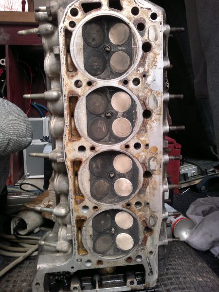

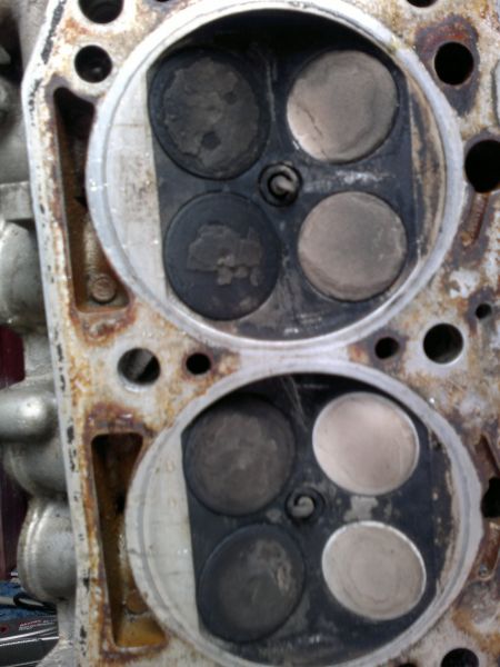

nyt on kansi putsattu öljystä niin kehtaa viedä pajalle. tolkuttomasti karstaa venttiileissä ja palotilassa.
tuli otettua lapulle numeroita mitä kannesta löytyy. kannennumero on ainakin eri kuin yhdestä netin vin-dekooderista tuli.
ei tuonne ainakaan paljon isompia venttiilejä saa...
äkkiseltään mitattu pako: 33,5mm ja imu 38mm

Ihan hyvännäköinen kansi. Paljonkos tuossa vehkeessä on vakiona paljealueen välys? Kysyitkö noiden nokkien hintoja?
ruuneperi
Viestit: 201
Välyksiä en muista, kaikki laput on autolla.

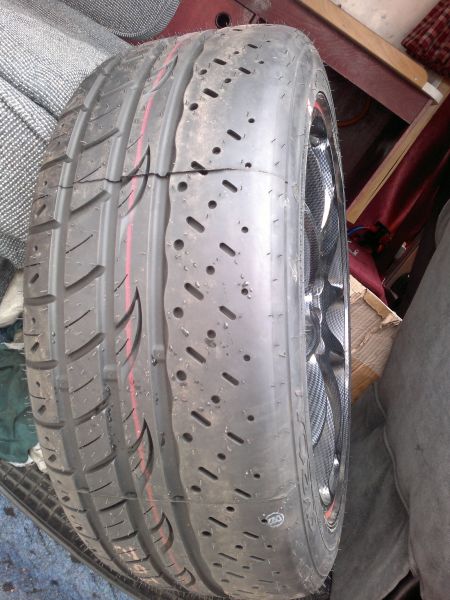

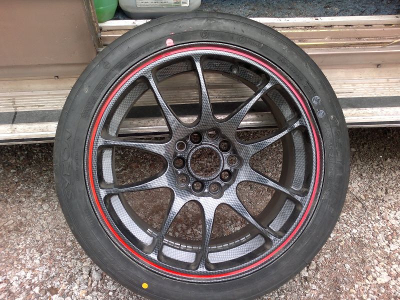

nyt olisi renkaat valmiina
Syron steetrace 195/45 zr16
Barzetta Forza carbon 16"

tänään soittelivat kansipajalta että valmista olisi.
Onneksi sain hieman rabattia venttiileistä ettei ihan täyttä hintaa tarvinnut maksaa. Nyt odotellaan vielä lukkoa jakoketjuun ja kannentiiviste sarjaa..
Vauriot : 1 vettiilissä murtunut lautanen, 1 venttiilissä pala lohjennut lautasesta, 2 venttiilissä varret kierot, 1 pakoventtiilin apujousi notkahtanut ( jota hieman porukalla ihmeteltiin, että miten on voinut mennä). Ja muutama vähän koppuraksi vetänyt venttiilin kumi.
Vanhoilla ketjuilla jatketaan, kiristäjä tulee uusi jousikuormitteinen ja karstoittumista pitää tutkia, ehkä lambda paskana..
