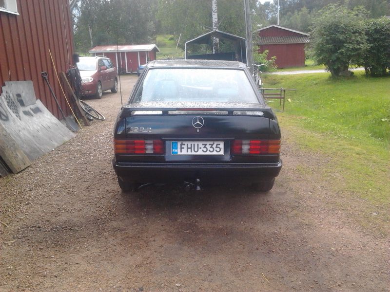

Johan tuossa ennätti vierähtää aikaa kun tuli taas mersu hommattua. Monenlaisia "bensalenkkareita" ollut välissä mutta näin kävi taas kerran :). Tuttava osti itselleen 10 vuotta uudemman mersun, c250tdt, ja tämä vanha tenava jäi pihakuusen juureen seisomaan. Kyseessä on -86 mallin tenavatähti, 200d automaatti, varustettu ilmastoinnilla, vakkarilla ja asd-perällä, leimaa syksyyn asti. Ajatuksena pitää liikentessä siihen saakka kun saan ritmon ajoon, ei viitsi vaihtaa talvirenkaita ritmoon alle. Ensi töikseen tenavaan piti vaihtaa akku, oli unohtunut radio päälle muutamaksi viikoksi ja akku umpijäässä... Nyt on uusi patteri paikoillaan, jopa starttaa iloisesti. Mittarissa 317tkm, josta edellinen om. ajoi 140tkm, saksan tuontia eli ei takeita lukemasta. Äsken piti jo kokeilla luisutella jääradalla, aikamoista köröttelyä :kuski: suorastaan vauhdin hurmaa :rollin:

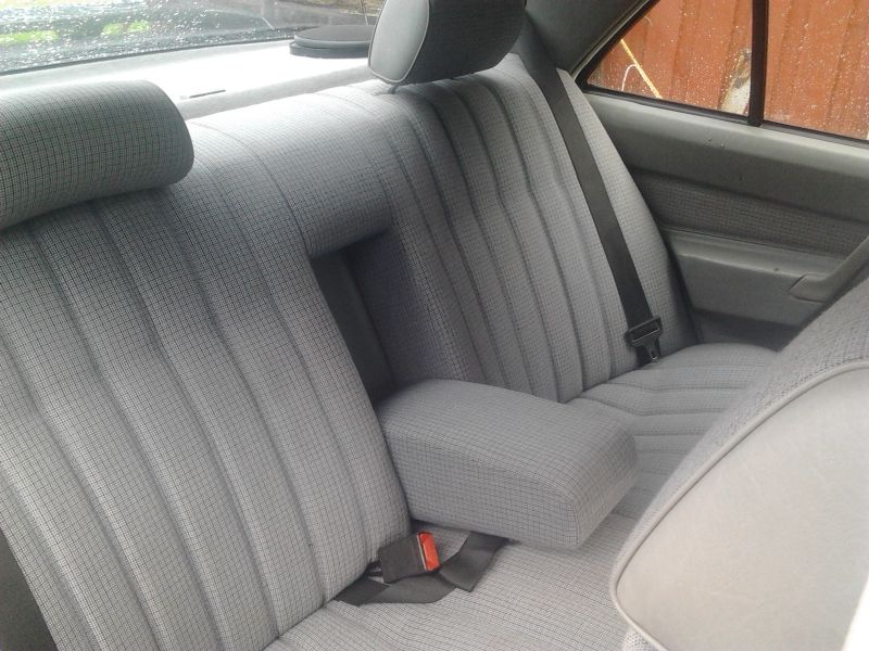

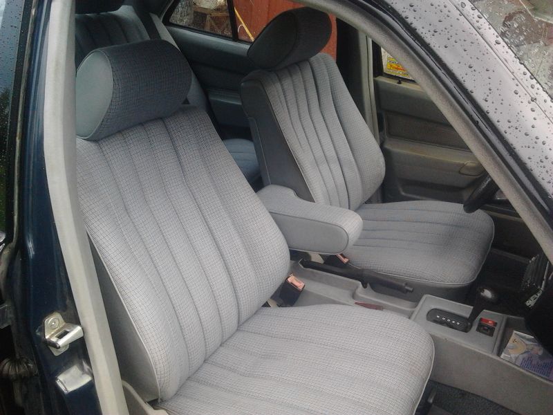

Tämä päivä mennyt rattoisasti sisustan osia pesten. Yllättävän paljon muuttui väŕi lattiamatoissa kun hiukan painepesurilla ojenti niitä, yököttävän näköistä soossia irtosi... :shock: Voisin melkein veikata että enää ei haise märältä ajokoiralta :lol:. Kolmesta etupenkistä sai kasattua kaksi hyvää, kaikki verhoilut ja istuin osien jouset ehjät. Kasauksen jälkeen ne vielä pestiin vesi-imurilla ja suht tehokkaalla pesuaineella, takapenkit pääsee pesuun joku toinen päivä.

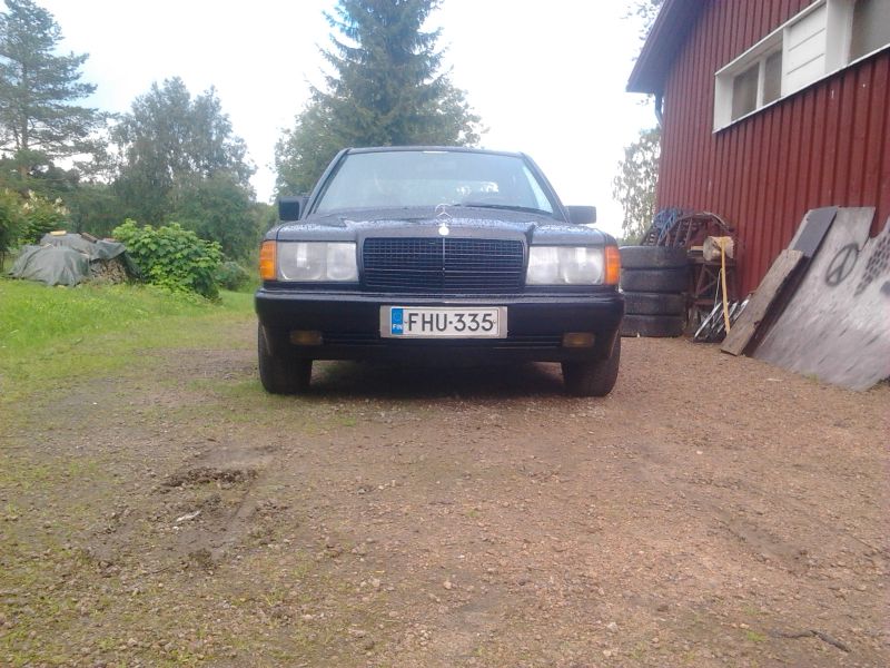

Nyt alkais olla valmis, vielä uudet kilvet kiinni ilman fin-tunnusta ja alkuperäiset aluslaatat eteen ja taakse... Maalipinta on kaikkea muuta kuin hyvä mutta välttää. Vedin takakonttiin valmiiksi kaapelit jos innostutaan humppa-koneita väsäämään, oli hyvä laittaa kun sisusta kokonaan purettu. Takalasin lippaa mietostelin tuohon, laittaako vai ei? Parempi olisi jos löytäis oikean takalasin ritilän...

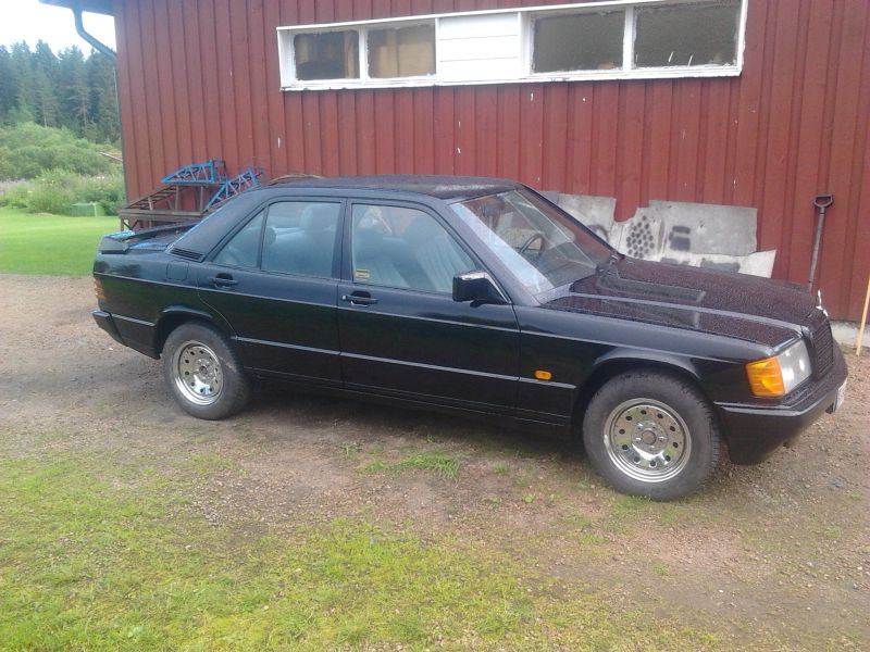

Kaverilla oli joutilaana mersun renkaat vanteineen, utelias kun olen niin pitihän se kokeilla että mahtuuko... ja hyvin mahtuu :D Rengaskoko on 245 40 18
Ei ollut rengasvalinta ihan sieltä parhaasta päästä, eipä sillä, hyvä noilla on ajaa mutta tuo kakssatanen tiisseli automaatilla varustettuna ei jaksa kulkea enää sitäkään vähää mitä normaali renkailla :lol:

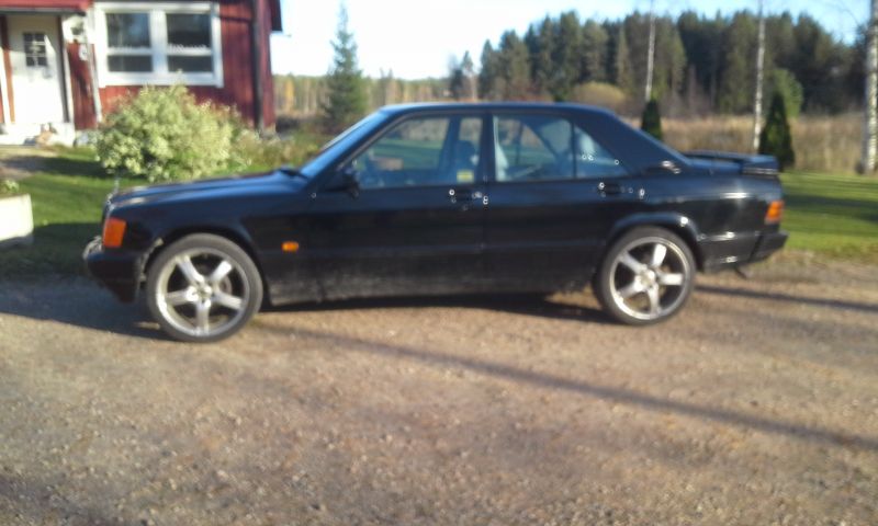

Vaihdoin vakio kokoiset nastarenkaat alle, ai että jaksaa taas kulkea. Ensi kesäksi en laita 18 tuuman tassuja alle vaan etsin normaalit 15 tuumaiset, 14 tuuman kromivanteet mitkä on kuvissa levittää liikaa ulos... tahtoo ottaa lokarin reunaan kiinni. Tiettävästi olleet aiemmin w123 mersun alla. Jos on tuommoisille rengas/vanne paketeille tarvetta niin soita nolla viissataa viis 7910 kolme tai laita yyveetä. 18" vanteet on suorat, ei ravista eikä täristä mutta kumit on loppuun ajetut. Ovat kotoisin -04 mallin kompura ceemelistä...
