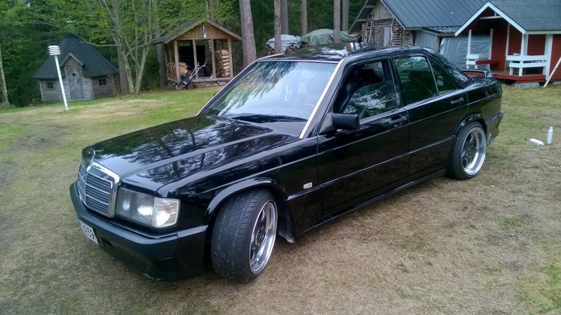

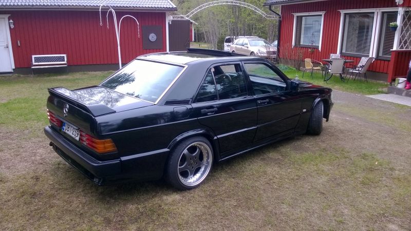

Tuli talavella hommattua tuommonen cossun korisarjalla oleva 2.5 alakuperänen turboD. Harvinainen, että on vielä manuaalilaatikolla, kun yleensähän nämä on automaatteja. Rupesin joku aika sitten vähän piristys hommiin, turboksi tuli holset hx27 ja sitten on jonku ite tekemä 7mm pumppu. Ongelmana on nyt, että ei lähde millään käyntiin ja sitten kun/jos saa käyntiin niin savuttaa tyhjäkäynnilläkin. Edellisellä omistajalla tosiaan kuulemma ollu ennakko n.17-20eykk ja ollaan nyt kokkeiltu 10-24eykk väliltä useampia asteita eikä vaan ala käymään. Voiskohan kuitenkin olla, että kun on ite tekemä pumppu että oiskin ennakko jykkiä, vaikka myyjä kyllä väittää että ollut eykk mutta ihmetyttää kun ei ala toimimaan. Pittää vielä huomenna vaihella hehkut, kun teki jo vanhalla pumpulla sitä, että jos oli päivänkään ajamatta niin lähti sitten rykimällä käyntiin. Onko porukka ruukannut kattoa ajotuksen siitä reiästä vaiko siitä ylemmästä tapista? Pistetäämpä loppuun vielä pari kuvatusta.
