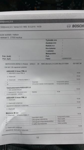

Kävin tuossa yksi päivä lukemassa korjaamolla vikakoodit kun autossa ei taas sattunut olemaan sillä hetkellä vikaa päällä, tuossa kuva vioista jotka olivat jääneet muistiin. Kuva

Epäselvä kuva, mitä nuo vikakoodit on ? "Kaasuläpän säädin komponentti viallinen ?" Se selittäisi sekä moottorin että ASR oikut, mutta asiahan ei välttämättä ole juuri niin että vika on säätimessä.

Näköjään raiskasi laadun kun kuvan latasi tänne.
Nykyää tekee melkein joka kerralla sen vian kun auton käynnistää päivän seisomisen jälkeen, mutta vika lähtee kun sammuttaa muutaman kerran. Itseä rupesi mietityttämään että jos vika olisi kaasuläpän asennontunnisimessa että se ei joskus tunnistaisi kaasua?
