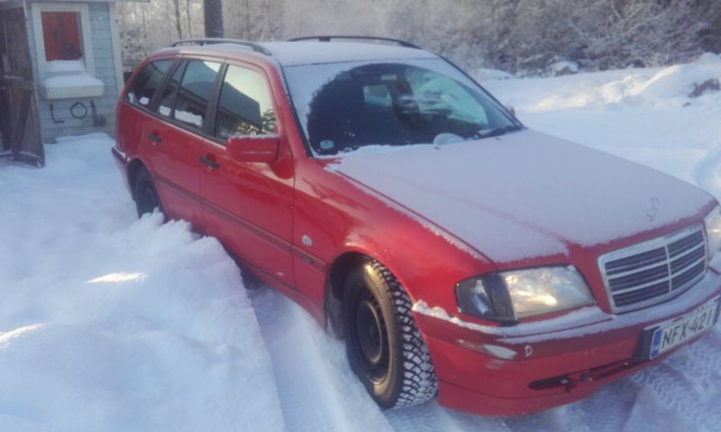

300D odottelee parempia kelejä korjaukseen.
Paikkaajaksi tuli s202 220cdi automaatti. Vm. 99
Pientä sanomista on mutta liikkuu ja toimii.
Ilmastointi webasto ja vakkari.

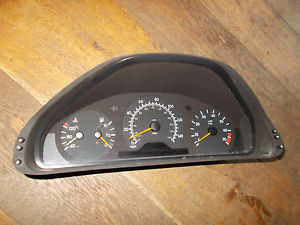

Mittarista puuttuu pikseleitä, ostetaan ehjä tai joku kikka millä tuo korjaantuu.
Takajarrut on ihan loppu, porvoosta ei uusia satuloita saanut tähän hätään niin saavat vielä viikon rahista.
Kuskin puolelta oli koiranluu poikki takaa., tasonsäätöiskareiden tilalla oli tavalliset, onneksi kohtuu uuden näköiset.
Moottoritilan yleisilme yllättävänkin siisti, mistään ei vuoda,
Öljynvaihdoista tms. Ei ole mitään kirjanpitoa,
Pitänee vaihtaa pikapuoliin.

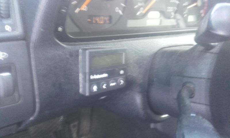

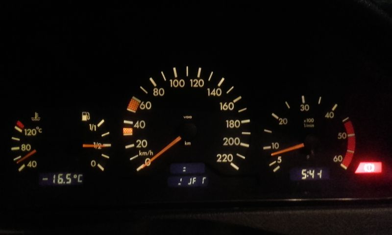

Tuommonen kello on webastolla, taustavalo ja liekinkuva
Syttyy mutta muuta ei tapahdu, tuo ois näillä keleillä ihan mukava varuste.
Mittariston pikselimössö.

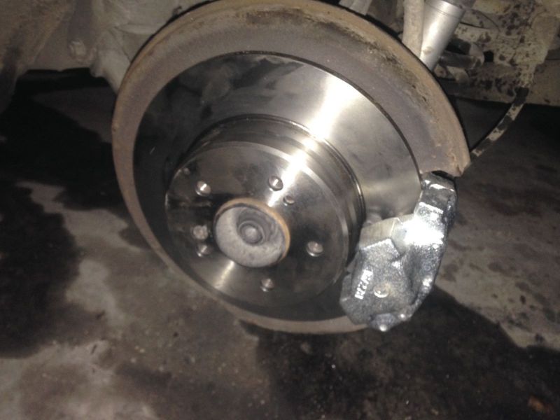

Takajarrut meni uusiksi molemmin puolin.
Männät jumissa, palojen kiinnitystapit ruostuneet yhdeksi satulan kanssa, palat raudoilla ja syöneet levyt kohtuu urille ja ohuiksi.
Kuskinpuolen koiranluu oli poikki, uus motonetistä 7,9€ ja matka jatkuu. 8)

Mittariston korjauksesta: viewtopic.php?t=46502
Ja tästä 11.11€ ilmaisilla posteilla välineet:
http://cgi.ebay.com/ebaymotors/LCD-Disp ... Sw7NNUIPCg

juhanimi kirjoitti:Mittariston korjauksesta: viewtopic.php?t=46502
Tattista.
Käyn huomenna "paikallisesta" katsomassa josko löytyisi kokonainen ehjä mittari,
Jos ei niin laitetaan tilaukseen kaapelit.

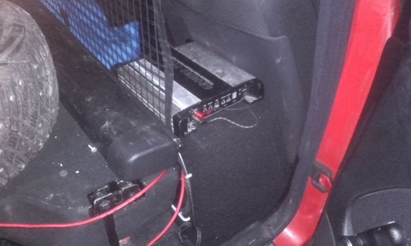

Iskin biltsun "seiskatuumaset" keulille, pitää vielä kytköstellä kiinni asti niin rupeaa latu aukenemaan.
Motonetistä löytyi sopiva mökälaatikko vänkärin penkin taakse,
vanha vahvistin ja johdot kiinni ja jenkka soi, etuoviin tuli kenwoodin jotkin 5,25: set erillissarjat, diskantti originellin ritilän päällä kojelaudalla.

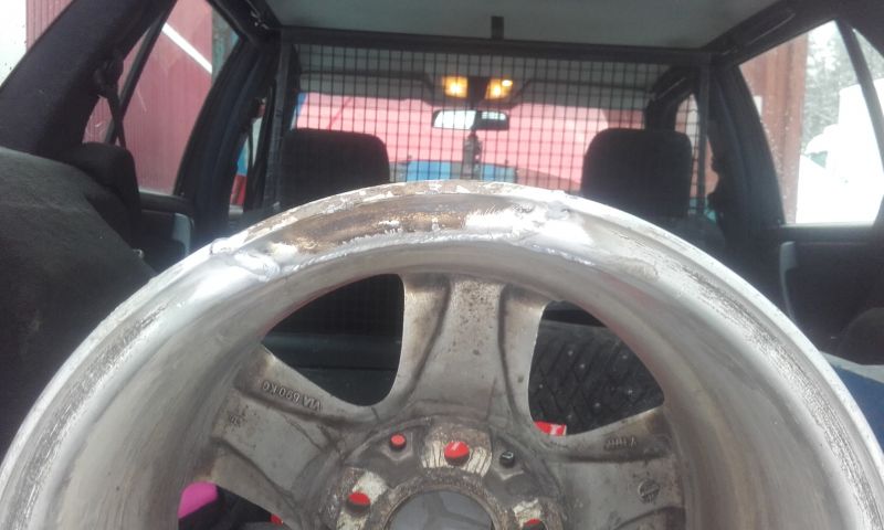

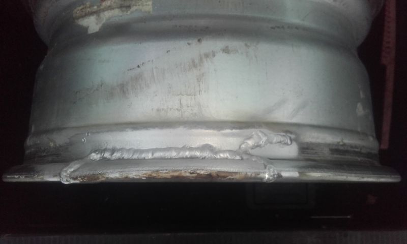

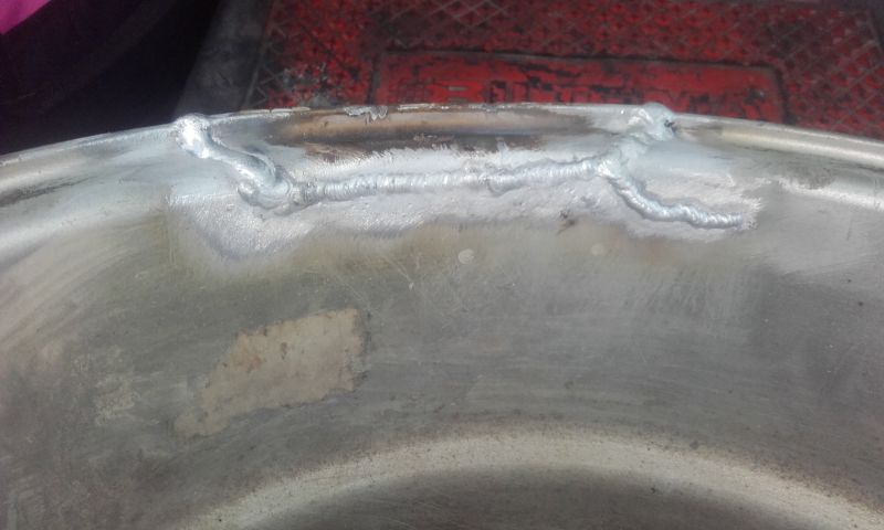

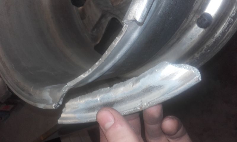

Hitsasin 300deen kolarissa hajonneen vanteen kuntoon.
5/35g oli heittoa.
Jospa tuosta sais vielä hyvän.

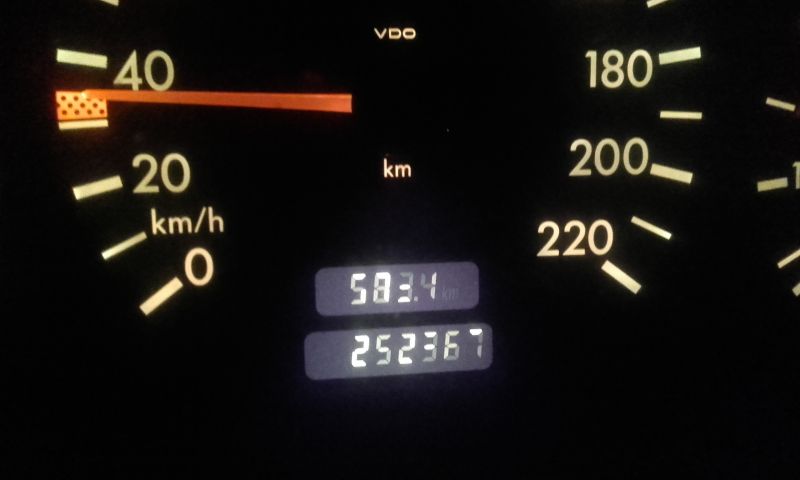

Säikäytti tänään.
Ei startannu vaikka avain käänty normaalisti yms.
Oli klassisesti virta loppu, apuvirralla käyntiin ja matka jatkuu.
Kilsat palasivat näyttöön.
252tkm uskoo ken tahtoo. :lol:

Jotain tuon suuntastahan se staarikin näytti :?

Juu, totuus on varmaan jossain 5-600tkm.
Eipä tuolla juuri merkitystä ole, koppa lahoaa kuitenkin ennen tekniikkaa. :lol:

Eli aiheesta webasto
Autossa on alkup. Webasto johon on jälkiasennettu kello.
Liekki nappulasta tulee näyttöön valo ja liekin kuva syttyy,
Sisäpuhallin lähtee päälle.
Kv-pumppu on mykkä, ehjä odottelee aikaa vaihtamiselle.
Itse webastosta ei kuitenkaan kuulu minkäänlista elonmerkkiä,
Starilla ei saanut yhteyttä myöskään.
Sulakkeiden sijaitikin on arvoitus, kaaviosta en äkkiseltään löytänyt.
Mistähän rupeaisi vikaa etsimään?
Ihan mukava laitos olisi toiminnassa tuo.
250D -92
190D 2.2turbo
jolle
Viestit: 2478
Liittynyt: 15.11.2010 17:07
Paikkakunta: Mynämäki
Viesti Kirjoittaja jolle »
paina se kellosta päälle ja ota sulake pois (löytyy sielä kuskin puoleisesta sulakerasiasta konehuoneesta) Heater booster taisi olla nimeltään. Laita sulake muutaman sekunnin päästä takaisin niin pitäis lähteä päälle. Jossei lähte niin se on rikki ja veikkaisin ohjainkortti vikaa.

webasto ei oikein sulakkeiden irrottelulla toennut.
Tässä weballe oli sulakkeet 13, ja 37.
Rapakaaren sisältä ei nimittäin löytynyt koko kamiinaa laisinkaan. :shock:
ihmekkö tuo jos ei testerillä saa yhteyttä kun laitos makaa jonkun edellisen omistajan tallissa. :lol:

Vanne tuli kuntoon, ilma pysyy ja painotettuakin saatiin kohtuudella.

Minkä mallinen webasto tässä on?
Jos löytäis uuden käytetyn toimivan jostain niin sais kamiinan pelaamaan.
E: webasto thermo top c näyttäis olevan alkuperäinen laitos tähän autoon.

94zip kirjoitti:Minkä mallinen webasto tässä on?
Virallisesti siellä on thermo toppi Z, C malli käy toki myös mutta se vaatii hiukan sähköjen muokkaamista, oman kiertovesipumppunsa webaston kylkeen yms.
Eronahan niillä on vaan ohjainkortti, Z malli on ajonaikaiseksi lisälämmittimeksi räätälöity, ei vesipumpun eikä lämpölaitteen puhaltimen ohjausta jne.

Uus käytetty webasto löytyi ja odottelee postissa hakijaansa,
tässähän on alunperin ajonaikainen webasto.
Jälkikäteen on lisätty kello joka ohjaa kv pumppua ja puhallinta.
