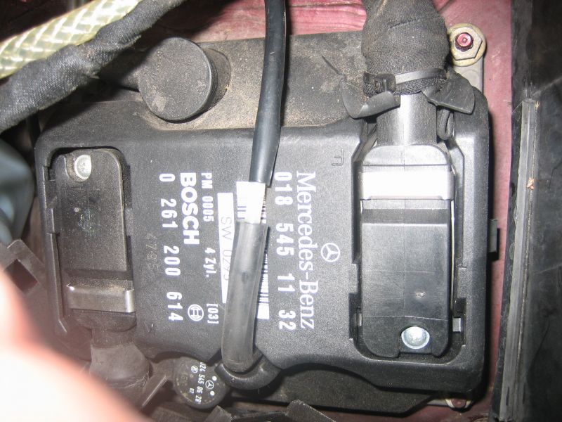

Eli kaivelin numerot tuosta boksista. Lähden kohta käymään paikallisella purkaamolla josko tuurilla löytyisi vastaava.
Tässä vähän itse boksista:
Mercedes-Benz 018 545 11 32
Bosch 0 261 200 614
Tuolta se näyttää, ilmeisesti siis malli jossa paineenanturi sisäänrakennettu?
Onko käytännössä miten mahdoton urakka saada vaihto-osa toimimaan? Eli vaatiiko jonkin koodauksen tms tuohon ajonestoon jne..?

Viestit: 4362
Noin vanhassa voi toimia suoraankin tuurila,
mutta jos ei niin sitten ajonesto koplata,
Anturi löytyy boxsista sen kuvassa näkyvän letkun päästä

Minusta se numero päättyy 28?
W213 E200d A Exclusive/Avantgarde -19
S204 C180T CDI Avantgarde -13
W124 E300D A -95
Viestit: 4362
carbon kirjoitti: Minusta se numero päättyy 28?
Siinä se anturi on sitten onkin osittain näkyvissä
(mitä ilmeisemmin ihan normi anturi kiinitys vaa. Eri kun noissa johdon nokassa olevissa)
eli juottelee sen irti ja pistää piuhan päähän uuden,
ei paljon maksa

Noita antureita ei sitten varmaan saa erikseen mistään ostettua? Eli pitää varmaan ensiksi löytää varaosaboksi?
Onnistuisikohan tuo ihan tavan tallaajalta vaihtaa, vai suosiolla asiansa osaavalle viedä?

carbon kirjoitti:Noita antureita ei sitten varmaan saa erikseen mistään ostettua? Eli pitää varmaan ensiksi löytää varaosaboksi?
riippuu onko vakaa käsi kolvia pidellä,
jos toiseta boxsista sitä kaiva niin
(helpompi oikeestaan)
ottaa joku vastaava vaparin anturi mikä on boxsin ulko puolelle tarkoitettu
ja se johtojen päähän(vanhasta boxsin sisällä olevaa ei tarvitse kokonaan saada pois kunhan saa siltä yhteyden piireihin pois)
ainakin E200 vapari diiselissä olisi lähellä oleva suhta halpa osa
(eikä tarvitse olla uusi)

Oletko varma, että menee rikkaalle? Onko pensapumpun releen juotokset tarkistettu?
MB 220 GLK 4-MATIC BE 2013 AMG-styling
|Teemu|
Viestit: 165
Liittynyt: 03.11.2010 18:49
Paikkakunta: Suomen Pittsburgh
Viesti Kirjoittaja |Teemu| »
Kolmas vikakoodi oli 029 lambdasäätö laiha vasteessaan/seos liian rikas. Mustaa sauhuttaa vian tullessa päälle, pakoputken päässäkin runsaasti nokea silloin ja jos polkaisee penkkaa vasten niin musta laikku tulee.
Ei ole tuota releä tarkistettu, mistä päin autoa löytyy tuollainen?
