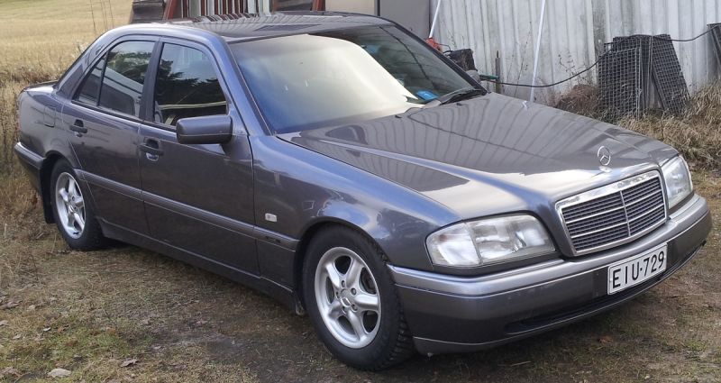

Puhdasta autoa on kiva kuvata.
Jännä miten hyvän kiillon (imo) tuollainen turtle waxin kiiltopesuaine saa aikaan. Vahaa auto ei ole nähnyt minun aikanani ollenkaan. Toki, kestäähän tuo siihen ensimmäiseen sateeseen asti...
