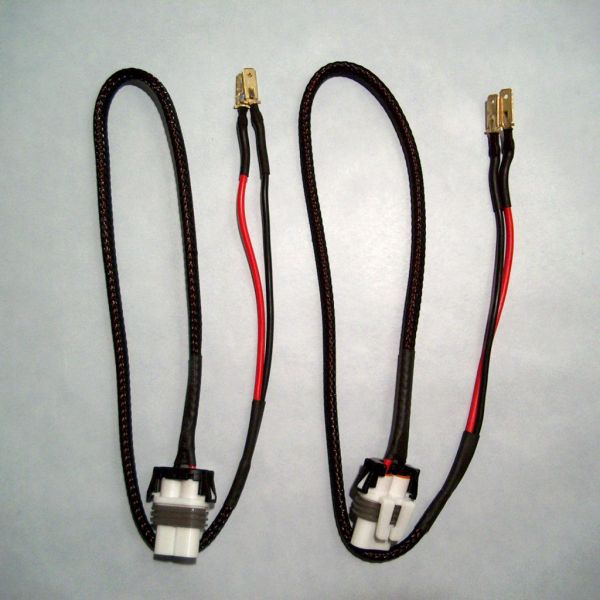

dealer kirjoitti:Tarvikeballasti ja siihen liitäntäjohto joka käy orkkis xenoniin, ei ole kallis.
Elikkä joku tämmönen setti?
Viestit: 29882
Juurikin tuollainen. Parit 202 valot korjattu noin.
Viestit: 3480
dealer kirjoitti:Juurikin tuollainen. Parit 202 valot korjattu noin.
Olisko sulla jossain tarkempia ohjeita miten homma menee käytännössä, kun ei ole minkäänlaista kokemusta tuommoisista valoista. Umpion allahan se orggis sytytin lie majailee?

Kannattaa muuttaa eri paikkaan se uus ballasti, tosi typerässä paikassa 202 korisessa.
Viestit: 29882
Ballastille tarvitaan virta ja maadoitus, ne etsii alkuperäisen ballastin johdoista ja eipä tuossa muuta.
Viestit: 3480
jolle kirjoitti:Kannattaa muuttaa eri paikkaan se uus ballasti, tosi typerässä paikassa 202 korisessa.
Tota varten varmaan kannattaisi sitten varuiksi tilata tämmöinen setti jatkovirtajohtoja samalla, kun ei ratkaisevasti maksa paljoa...?

Sis Xenonien kimppuun. Posti toi nopeasti tarvikeballastin adaptereineen yms. johdon tynkää.
Tänään sitten etsimään virtaa vasemman puolen pimenneelle xenonille.
Löysin virrat ja tarkemmin tutkittuani paljastui, ettei virta kulje edes ballastille asti eli se voikin olla ehjä.
Virran kulku on seuraava. Virta tulee ensin umpion alempaan moninapa liittimeen, josta se jatkaa matkaa umpion sisällä ohuena keltaisena piuhana alemmasta moninapa liittimestä ylempään lattarivi liittimeen. Kytkin moninapa liittimen takasin ja totesin että virta tulee tuon riviliittimen alimpaan nastaan ja jatkaa siitä ulos umipiosta jonnekin auton konehuoneen syövereihin. Virran pitäisi tulla takaisin umpion sisään saman liittimen toisiksi ylimmästä liittimestä, josta sen jatkuu ballastiin. Oikean puolen umpiossa joka toimii moitteetta, virta kulkee justiinsa näin. Kynällä tsekattuani huomasin että virta ei vasemmassa umpiossa tule enää takaisin joten vika lieneekin jossain muualla kuin ballastissa.
Mihin se lähivalon virta koukkaa kun se tulee ulos umpiosta ennen paluutaan takaisin umpioon. Molemmat johdot sekä lähtö että paluu johto ovat siis samassa riviliittimessa ja samassa johtonipussa.
Sekavasti ehkä selitetty mutta... Onneksi Dealer ehti jo lähettämään joitain kytkentäkaavoja, tukin niitä paremmalla ajalla, mutta jos ongelma on jollekin tuttu, niin saa avautia. Kiitos.

Eikö kellään ole ollut noiden xenonien kanssa samanlaista ropleemaa, tai tideä miksi virta tulee ensin umpioon ja poistuu sieltä jonnekkin (minne ja miksi?) palatakseen sitten takaisin. YRitän huomenna yrittää ehtiä hyppyjohdolla tutkia, onko sytytin edes ehjä.
Viestit: 3480
No nyt toimii sitten taas xenoni. Kovasti olisi houkutellut käyttää alkuperäistä virtajohto/maajohto kombinaatiota, joka tuli umpion sisään alkuperäiselleballastille. Harmi vaan ettei virta tullut edes niille johdoille. No, otin sitten virran sieltä moninapaliittimen juuresta minne lyhyenvalon päävirta tulee ja maan jonkun pultin kannasta. Toimii. Tosin aamuväsynein silmin taisin asentaa umpion hieman huolimattomasti kun osoittaa liian ylös nyt...

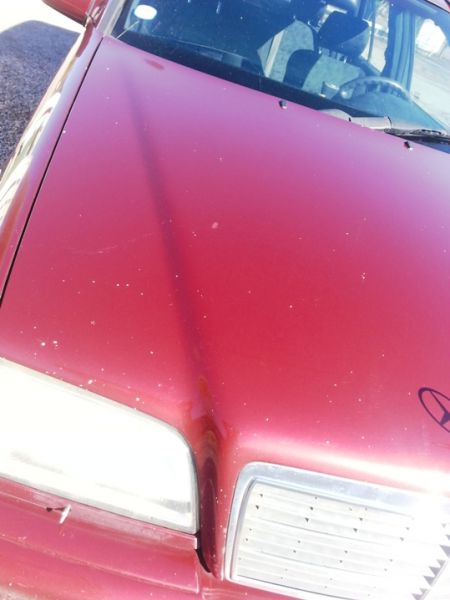

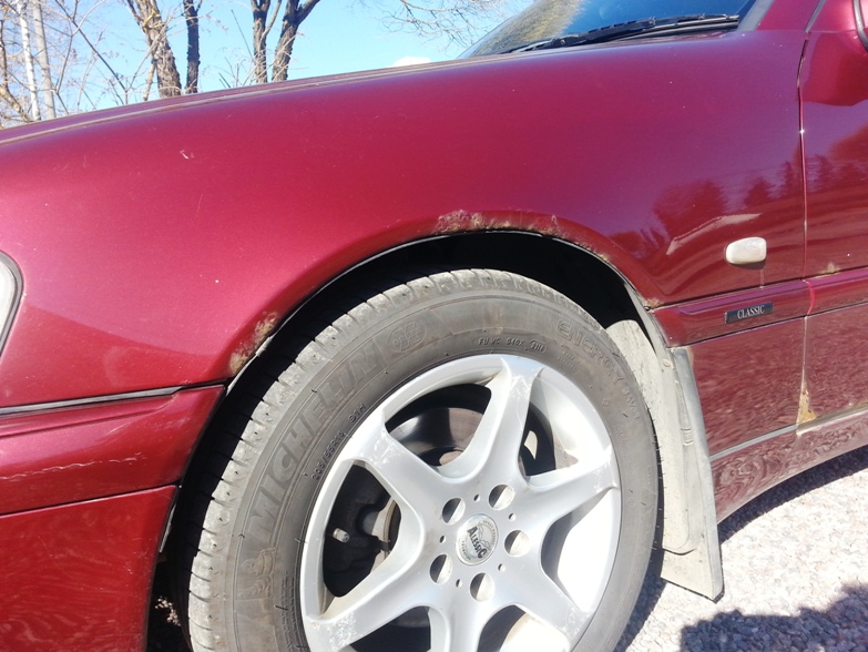

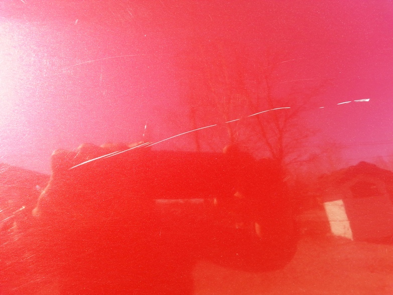

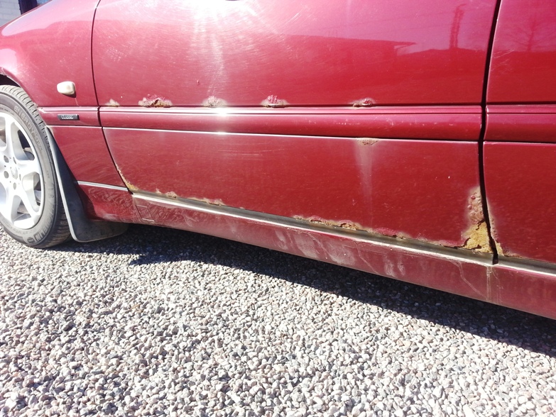

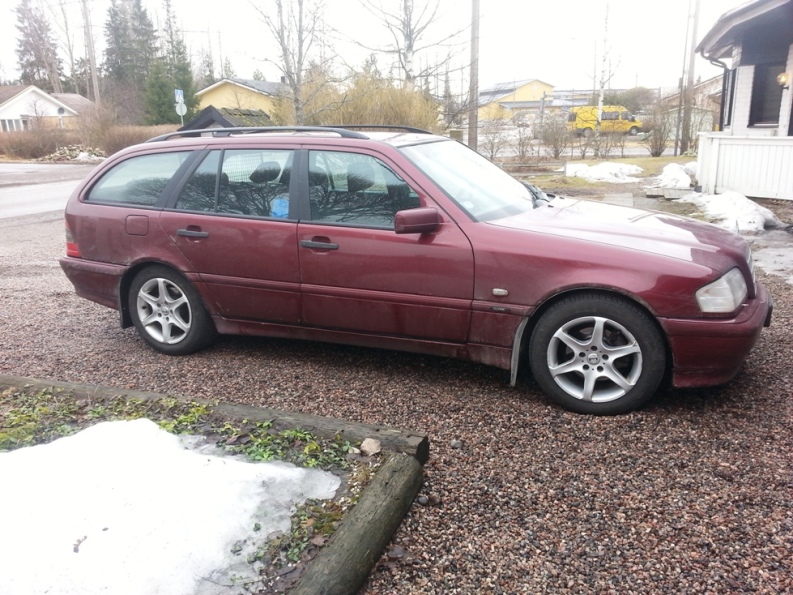

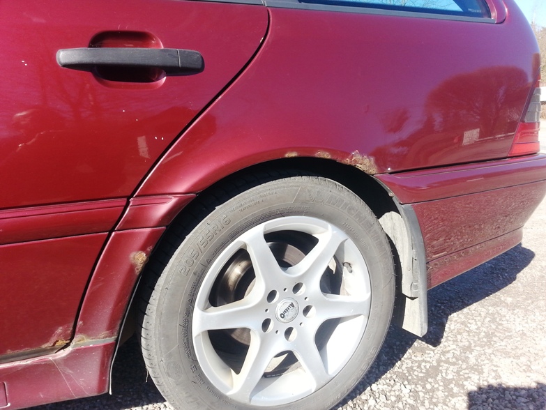

Yksi kuvahan voi valehdella enemmän kuin tuhat sanaa. Niimpä tässäkin topicissa esillä oleva Cee on julkaistuissa kuvissa näyttänyt paremmalta kuin mitä on. Joten on aika paljastaa karu totuus lähikuvilla ja puhtaalla autolla... Aloitetaan pahimmasta puolesta.
markoala
Viestit: 1278
Liittynyt: 18.1.2007 20:29
Paikkakunta: Mäntsälä Anttila
Viesti Kirjoittaja markoala »
Hmm : :roll: . Rapeaa on.
Yllättävän vähän rapeat Alessiot. :shock: :!: Yleensä pinnoitteet kesii lastuina kesävanteistakin. :idea:
Viestit: 3480

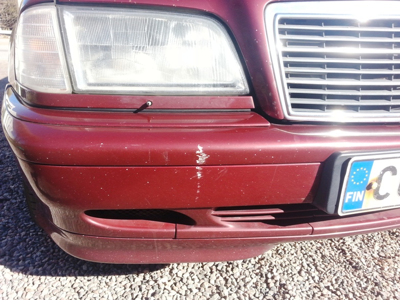

Toinen kylki on vähän siistimpi
Komea vauhtiviivakin löytyy...

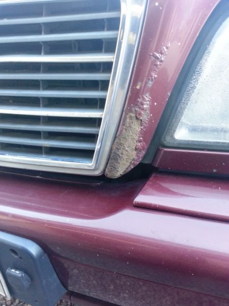

Viestit: 3480
Keulassa on kiveniskeymiä, nirhaumaa ja rehtiä rapeutta :D

En paljon murehtisi jostain Alession vanteista, vaan ajoa niin kauan, kuin kohtuudella kestää tai suikkalakki keskeytä matkaa.
Viestit: 3480
Pohjastahan tuo on yllättävän terve eli enempi tuo ruoste "vaivaa" esteettisesti. Mitään ajoa varsinaisesti estävää vikaa ei ole ollut ja kilometrejä on jo helmikuun alun jälkeen kertynyt jo 7tkm kahdessa ja puolessa kuukaudessa. Huoltoa ja näperrettävää löytyy kyllä ettei aika käy pitkäksi. :D Kiireellisin listalla on nyt automaatin öljynvaihto, sitä kun ei edellisen omistajan aikana ole vaihdettu kertaakaan. Seuraavana listalla on närhenmunien putsaus kun lämppäri/ilmastointi vaikuttaa käytöksellään siltä että putsattavaa olisi. Sitten pitäisi toisen ajovalon lyhdyn lasi vaihtaa (halki), kardaanin kannatinlaakeri ääntää jo aavistuksellisesti, webasto korjata eikä tuulilasin vaihtokaan olisi pahitteeksi ennen ensi talvea. Noita pahimpia ruosteita fiksaan jos kerkiän...

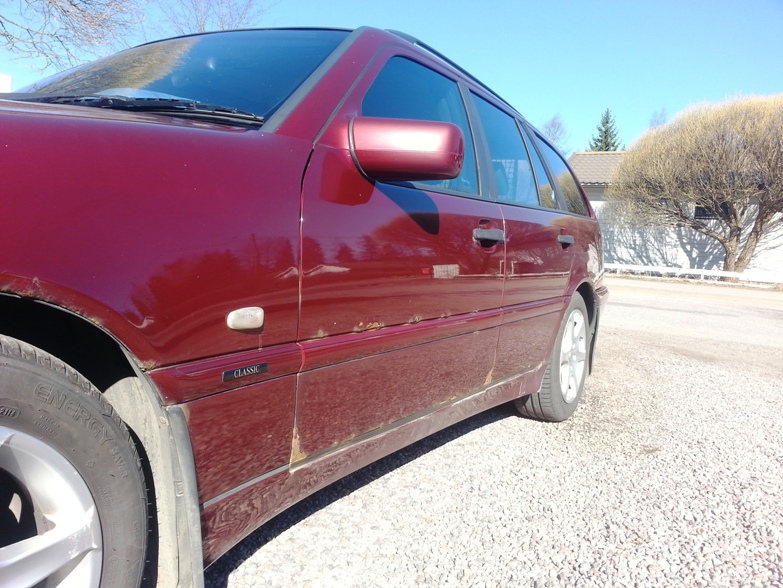

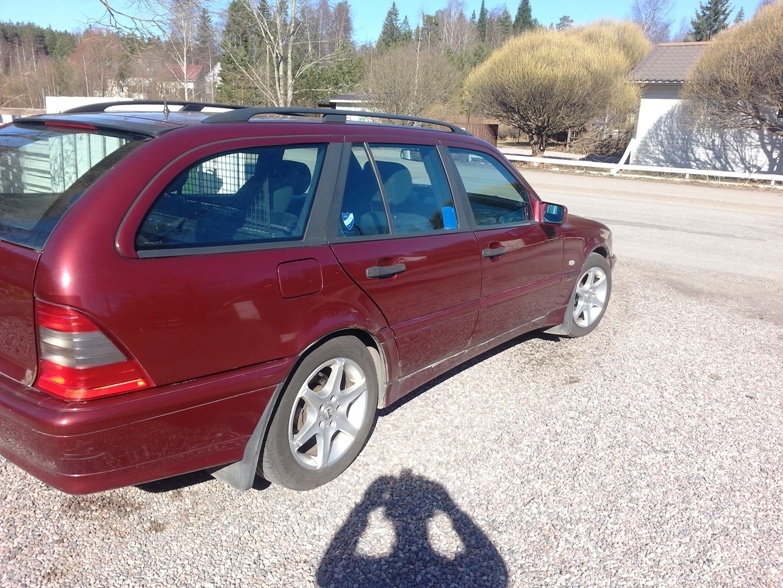

Eihän toi nyt mikään hirveen mätä ole. Oletko kurkannut helmamuovien alle?
Viestit: 3480
PIkapuolisen tarkistuksen tuloksen hantin puolen helman takapäässä tulee hitsattavaa kohtapuoliin...
Jossain vaiheessa kuskin puolen ruosteläikät tulevat toimimaan koealustana sille, miten ja minkä näköiseksi saadaan eri tekniikoilla "kukkaset piiloon" :lol:
