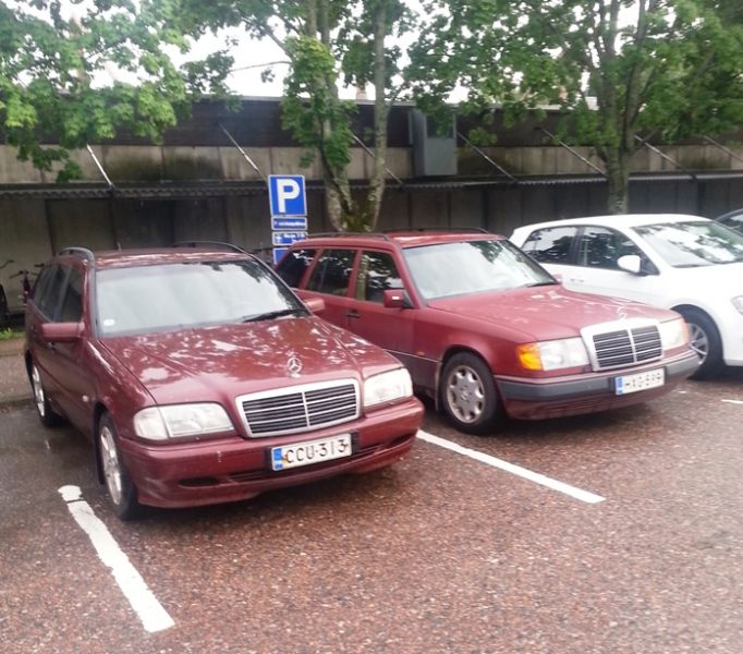

Eksä ja nyksä sattu vierekkäin duunin pihalla... Duunikaveri jolle myin tuon satalankun ei juurikaan ole jaksanut peseskellä sitä, mutta eipä vaan vieläkään kuki mistään...

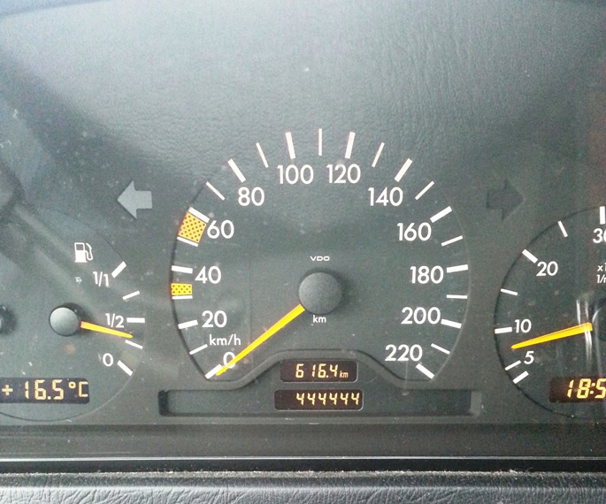

Ceemeliin tuli eilen mittariin hyvä lukema....
