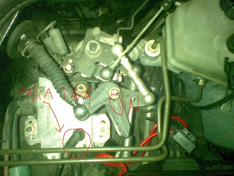

elikkä mulla on tuo letku irti jostaki nii mikähä tää mahtaa olla ja minne se menee kyseessä on w202 espirite 220d tomaatti loovalla.. ja sammaan hengen vetoon mikä vois olla vikana ku ei pelaa se niskatukien löysääjä nappi kuulu se klik ääni muuta ei tapahu kiitos :P [/img]

Se on laatikon paineohjauksen alipainemodulaattorin huohotusletku. Hieno lintannia mutta minkäs teet. :D Niin ja sen pitäisi mennä tuon kuvassanäkyvän rasian kylkeen.
Sinänsä ei ole toimivuuden kannalta tärkeä, mutta voi vetää roskaa modulaattoriin ja se voi alkaa temppuilemaan.
Ja niskatukiin, oisko joku letku jostakin irti? Ne niskatuethan toimivat alipaineella.
