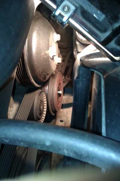

niin ja sit tuo ilmastoinnin kompuran pääty laippa lähti irti enkä löytäny et minkälainen pultti siihen kuuluu ,, siis se joka on siinä akselin päässä kiini. ?????
kuvatkin olis kivoja mut mut yritetään huomenna :D
:D
noh mie testasin siihen 6mm pulttia,, ja sehän meni ,piti mitata myös pituus mikä mahtuu mut mut nyt se on kiini siel lukko liimalla ja tuota eikös se ole just siinä se "kytkin" kun nyt se kompura pyörii kokoajan ???????

Pyöriikö kompur vai vaan se pyörä jos kompur niin ei ole pitkä ikäinen

kyllä se pyörii se kompuraki , ei merkitystä onko ilmastointi päällä ,
edit: pitäskö se ottaa irti ,,, mikähän siinä on vikana , luulis kyl et se laippa pitää olla siinä akselin päässä ihan kunnolla kiini , mitens se toimii se kytkin , mikä liikkuu ja minne

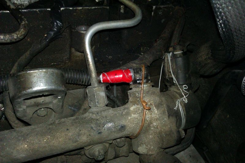

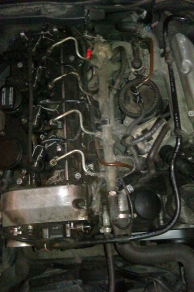

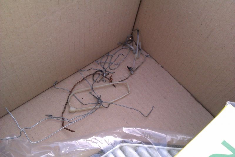

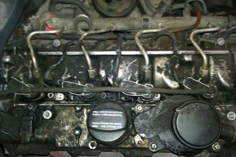

tuossa kirjoittelin et vähä veteelee ilmoja sillon tällöin ,, niin en kyl ihmettele , huonoja kuvia mut kun katsoo tarkasti ???
jolla kulla ollu rautalankaa vähä yliimääräistä
ja sit viel tuo ilmastoinnin kompura

Viesti Kirjoittaja jolle »
Ei tuollanen rautalanka patentti voi pettää, mullakin on ollut tuo suodattimelta lähtevä putki 3 vuotta 1 nippusiteellä kiinni, eikä sahauta :lol:
Mutta tässä tapauksessa kun sahauttaa niin kaikki putket uusiksi :wink:
Edit: joku entinen rautalankaa rakastava asentaja ei selvästikään ole hokannut miten nuo liittimet toimii? :roll:

Oisko betoniraudottajan entinen auto :roll: Ja joku vielä väittää ettei näitä pysty enää teipillä ja rautalangalla korjailemaan :lol:
Viestit: 29884
Mulla se on semmonen allergia että kuvanlaisista korjauksista alan heti aivastella sitä että kaikki muutkin ilmenneet viat on korjattu jotenkin muuten kuin pitäisi :roll:
Toivotaan ettei tuossa autossa ole "patentteja" joka puolella ! :D

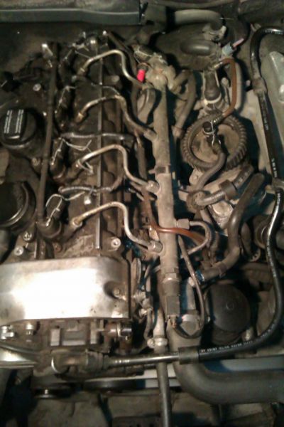

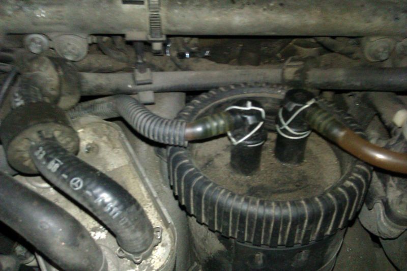

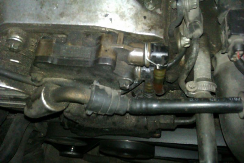

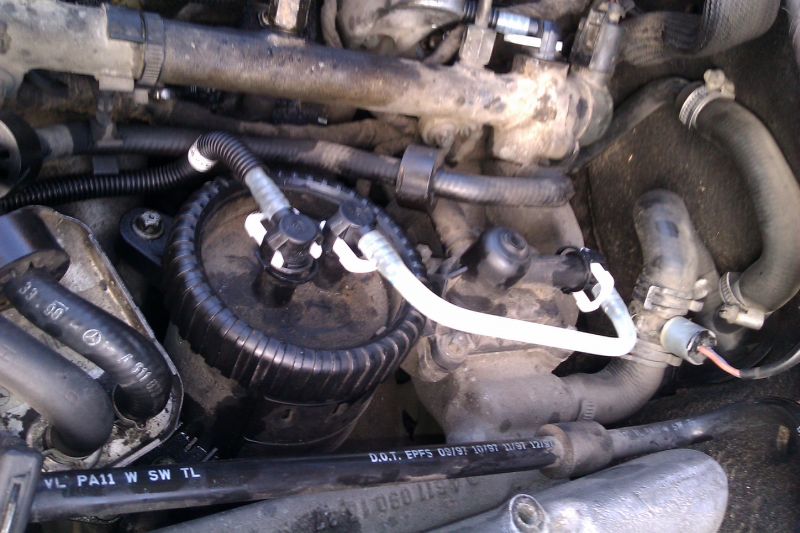

janne.h kirjoitti:tuossa kirjoittelin et vähä veteelee ilmoja sillon tällöin ,, niin en kyl ihmettele , huonoja kuvia mut kun katsoo tarkasti ???
tuossa kuvissa näkyy tuommonen mötikkä joka on polttoaineen suodattimen etu puolella siihen mennee kolme letkua yks on ainaki neste letku ,, mikä se on ?????????
aloin vaihtaan termostaattia ja huomasin ettei uudessa ole ku 2letku lähtöa ja paikallaan autossa 3lähtöa???? kiiirekki olis ku kerkesin purkaa
niin voiko tuon ohitaa ja miten

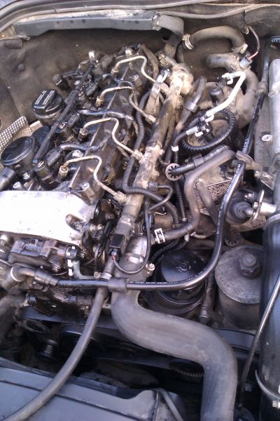

no jooo en tarvi vastausta enään tuohon edelliseen , otin uudesta termostaatti kotelosta pelkän termostaatin ja laitoin vanhaan koppaan :D
lämmöt pysyy tikutettuna vähä yli 80 :D :D
polttoainesuodatin tuli vaihdettua ja nuo patentti polttoaine letkut, eipähä vetele ilmoja :shock: :shock:
tuo ilastoinin kompura vähä ihetyttää edelleen????
onko minun asennuksessa joku vika???
vai eikö sinne mene sähö ???
kepillä kokeilin pysäyttää kompuran niin sen kyl saa pysäytettyä???,eikös se pitäis olla täysin jumi kun ilmastointi päälä ???, ec napilla ei merkitystä onko päällä vai ei ??????

Siis kompuran pitäisi olla päällä kun ilman lämpötila on yli 4 astetta ja ec valo ei pala. Jos taas Ec valo (economy) palaa niin kompuran ei pitäisi lähteä päälle.

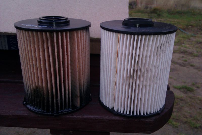

kuva saastetta
kyllähän sitä työ pöytä pittää olla joka tallissa
Kuva :D :D :D :D :D :D :D
pikkase kakkane suodatin
uutta letkua paikallaan
tuon verran riisuin rauta lankaa
lampaan lämmin savu

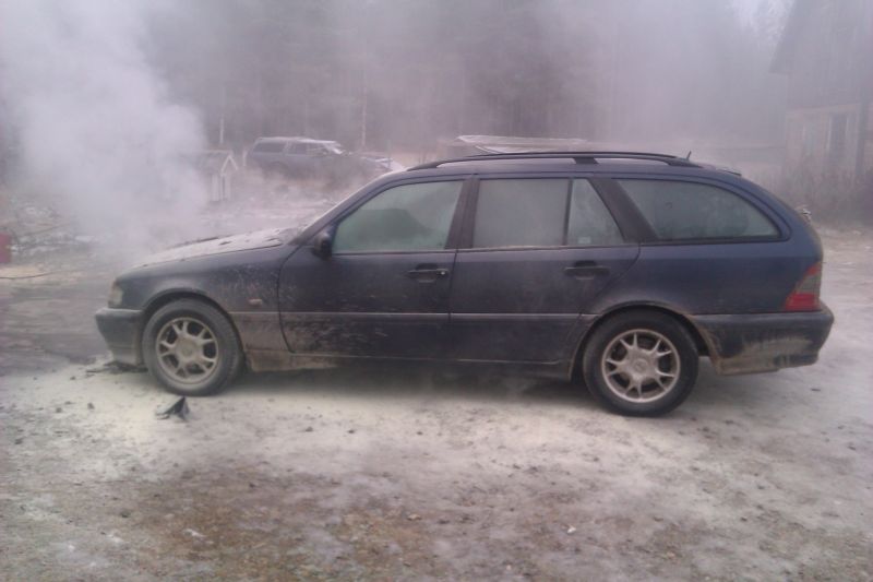

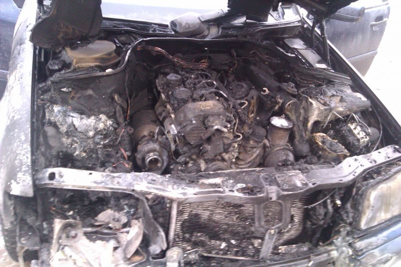

:shock: Mikäs sen sytytti..? Edellisen omistajan patentit..? :roll:

Itestään pihalla vai ajosta tulleena? Ei ainakaan sähkökeskuksesta ole lähteny. Palava tupakka ilmansuodattimeen vois maantiellä tehdä tuon näköistä.
Lunastus kamaa jokatapaukses.

Oliko webastosta lähtenut ku aapparin kulma palanu noin

aamulla kävin laittaan käymään et lämpenee ,,,, hmm lämpeshän se
luultavasti webastosta ? ei tietoa
