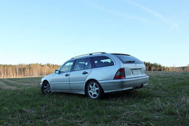

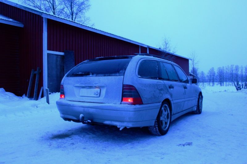

Pari kuvaa ulkoa,

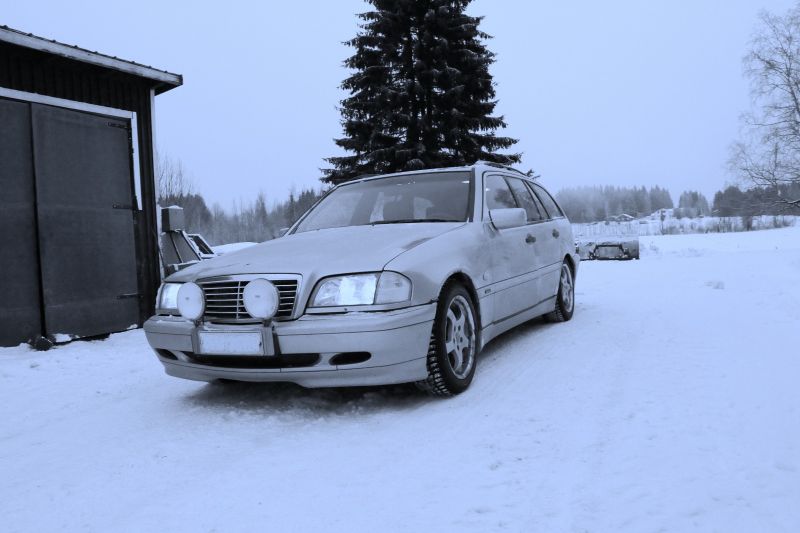

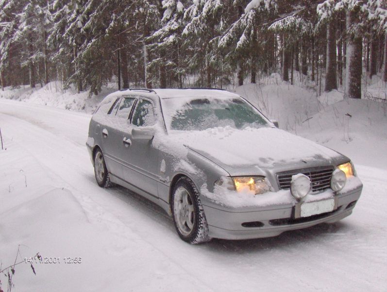

Lisävalot kesäksi pois, lueskelin että mese.fi kilvenalusia ei tainnut saada valkoselle kilvelle.

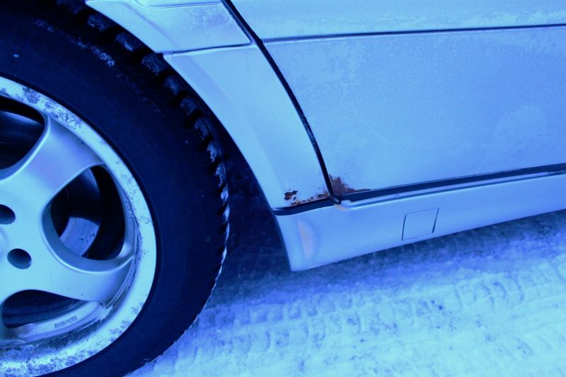

Sisäänajettuhan tämä. Vasemmassa reunassa Cdi- ja sökö termostaatti.

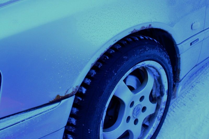

Pahimmat päällepäin näyvät ruostekohdat (+1 jota ei kuvissa).

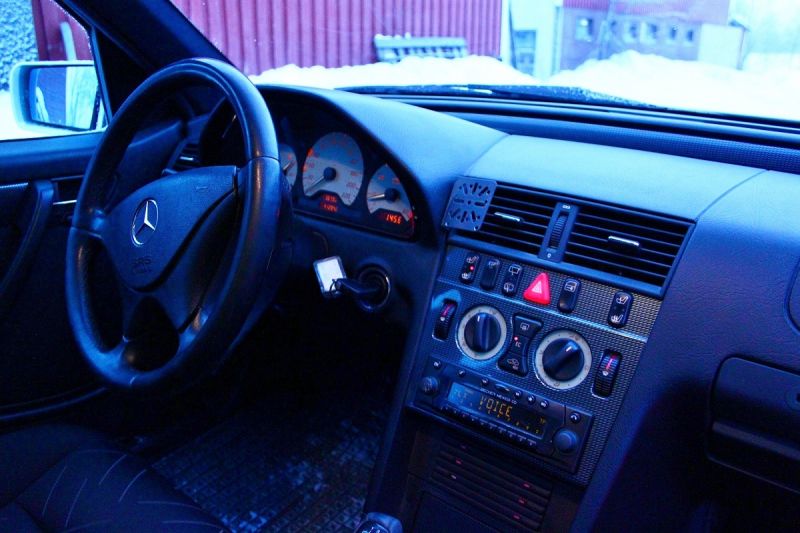

Komia ratti ja mittaristo 8)
Sehän näyttää ihan perusmersulle ruosteitten puolesta, melkeimpä koko pelti maalata kerralla, voi tulla jopa saman värinen :D Oven alareunathan on helppo rajata tuohon listaan

Mikäs tuo ratti muuten on? En muista tuollasta nähneeni :shock:

vakio sportin ratti ja mittaristo.
