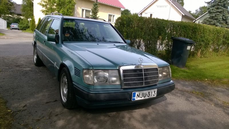

Enpä vielä ole tainnut mainita tuosta monitoimiviiksestä, että miten se oireili... Vikahan oli tiedossa ja uusi viiksi valmiina tuli kaupassa mukana
Nettiauton myynti-ilmoitus ***-313 kirjoitti:Vikoja: Monitoimiviiksi pitää vaihtaa, ostettu jo. Takalasinnostimissa sanomista. EI mitään maata mullistavaa siis
Juu, siis monitoimiviiiksi aiheutti sitä, että pyyhkijät jäivät päälle vielä toviksi vaikka ne oli kytketty pois päältä. Aamulla rouvan lähtiessä töihin pyyhkijät hyytyivät kesken pyyhinnän eikä enää misssään asennossa päälle. Täytyy nyt yriittää sinnitellä huomiseen miittiin asti tai mennä lainaamaan 10 kuusiokolohylsy kunnon vääntimellä ja hälyttää riskejä miehiä pitämään ratista kiinni
