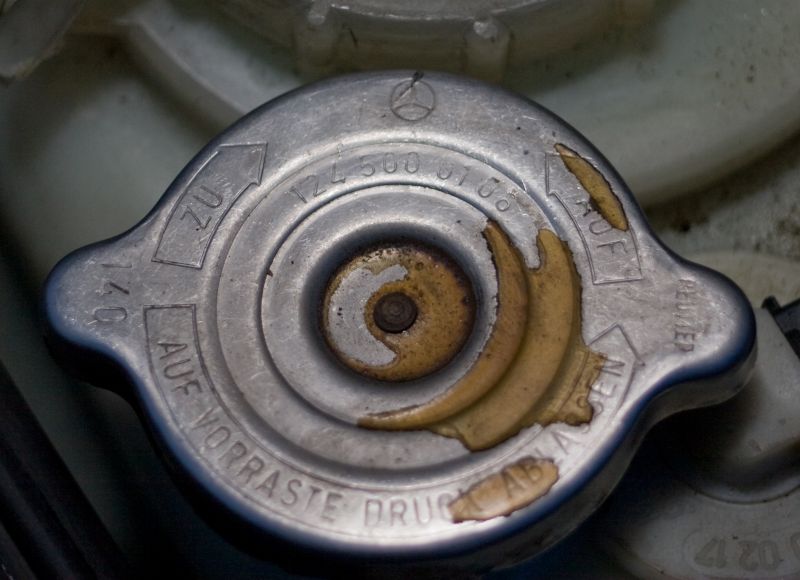

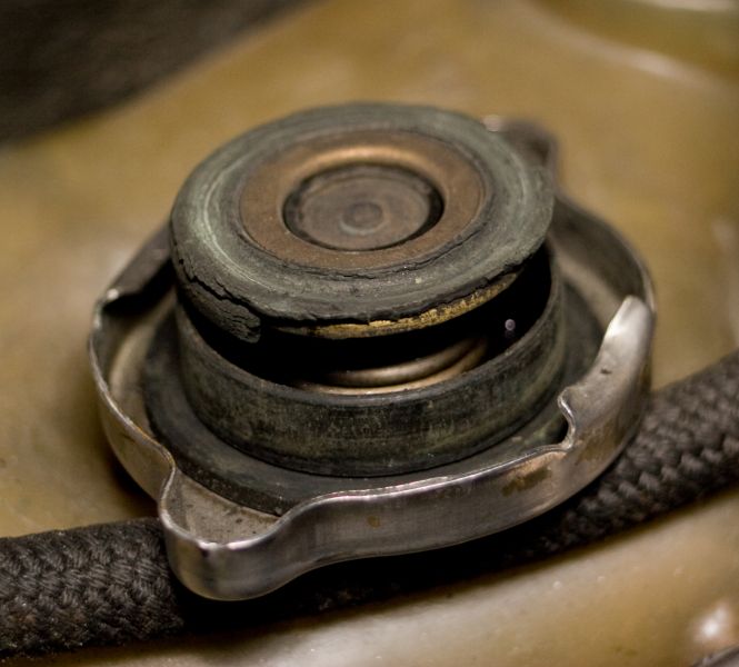

Jaha, lähdettäiskö tuosta helpommasta päästä nyt kuitenkin liikkeelle:
Lucky-Dog, tilaan yhden korkin osanumerolla:
124 500 01 06 :D

Mulla ois ollu tommonen(124 500 04 06, mutta samoilla arvoilla -> 140) uusi ja käyttämätön.... Veholta ostettu eli ihan vastaava, mutta uusi :idea:

- tarkista paisuntasäiliön painekorkki.
Öö mikä putki? Mutta ei siellä konehuoneessa ainakaan höyrynnyt...
Tikussa ei ollunna vesihelmiä.
Paisarin korkki on kyllä entinen, uusi tulossa!
