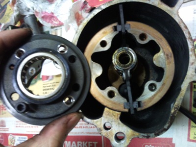

Sillonku multa meni Matikista tuo smogair-pumppu ni kahtelin jotta vehosta ois saanu tuota korjaussarjaa. Hinta oli kyllä aika suolanen, oisko ollu 200-300 €.
Parempi vaihtoehto löyty sitte Aki P:ltä (käytetty pumppu) edullisempaan hintaan 8)
Taisin siitä tehä jonkun topikinki, mutta en sitä löytäny nyt :nocando:
EDIT: Löyty:
viewtopic.php?p=172651#172651
