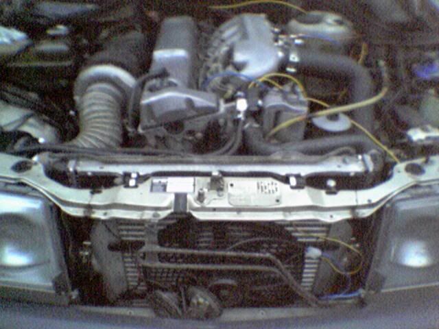

Lucky-Dog kirjoitti:Tietysti jos löytäisi vastaavat puhaltimet jotka ovat edessä ja asentaisi ne syylärin taakse....imemään :lol: :lol:
Tuommoista minäkin aikoinaan suunnittelin mutta tila ei riittänyt ja nyt on etupuolella puhaltamassa yksi flekti jota ohjataan ylävesiletkun päässä olevalla anturilla - muistaakseni 92 asteinen.
Tuossa huono kuva:
mjo33400
Elektroniikkaguru
Viestit: 493
Liittynyt: 14.3.2006 11:31
Paikkakunta: Hyvinkää
Viesti Kirjoittaja mjo33400 »
Tollainen puhallin on minulla jo valmiina ( ilmastointi ) johon täytyy vaan tehdä lisäohjaus lisälämpöanturilla ja kytkimellä. Pääsee kaikkein helpoimmalla.
