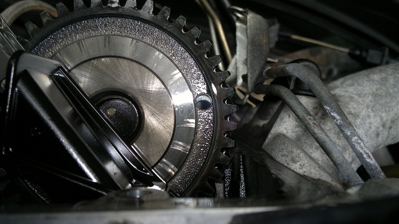

Nokkakselin ajoitusmerkit (kuvassa heikosti näkyvät), merkit kohdilleen niin että konetta katsotaan suoraan edestä?
Kampiakselin merkki on noin 6 astetta pielessä, olisko joku siirtänyt merkkiä vai nokan ajoitus tosiaan olla 6 astetta pielessä?

voi olla kuusiastetta pielessä... esim. kansirempan yhteydessähän se on voinut mennä!
minulla meni :oops:
toinen juttu on se, onko nyt myös, jos diesel, niin pumpun ajoitus myös pielessä!

Yks hammas nokalla muutti muistaakseni 18 astetta alapyörällä. Että merkki varmaan pielessä, venynyt ketju yms.

venyny ketju tai höylätty kansi
jos alapyörä on 6 astetta pielessä niin nokka pyörii puolet hitaammin eli se on nokalla vain 3 astetta 1 hammas vaikuttaa nokalla 9.47 astetta eli siirtyy liikaa jolloin alamerkin siirtymä on 18.95 astetta

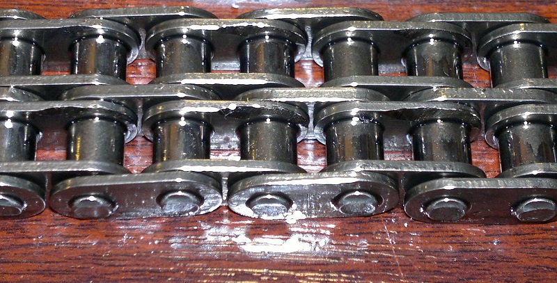

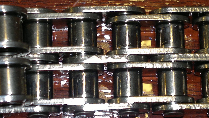

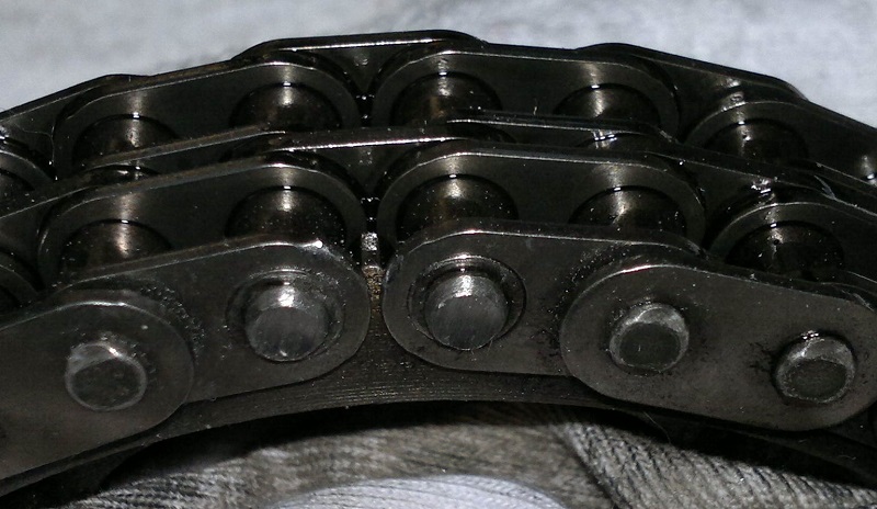

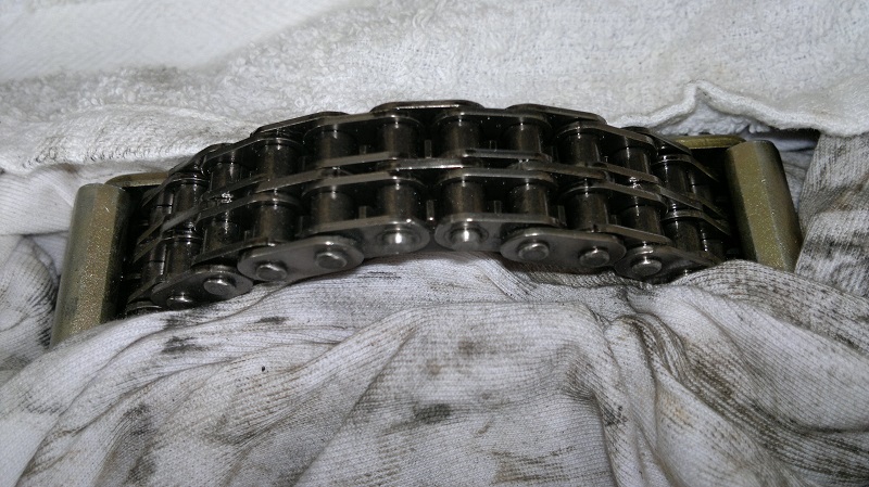

Kax ketjua vaihdoin jo jonkin aikaa takaperin Mittarilukemat kummassakin alle 400t. Piirsin pöytään uuden ketjun kaarevuuden ja tarkan pituuden suorana. Toinen oli W124 300DT ja toinen E300D
No kun sain ketjut koneisiin ja liitetyksi pistin vanhat sit pestyinä pöydälle Pituudesta ei pystyny kummastakaan sanomaan et oliko pitempi vai ei
Kaarevuudessa on noin 5cm ero ketjun päästä mitattuna DT:n ketjussa. Mitään ulkoisia kulumisen merkkejä ei näkynyt.

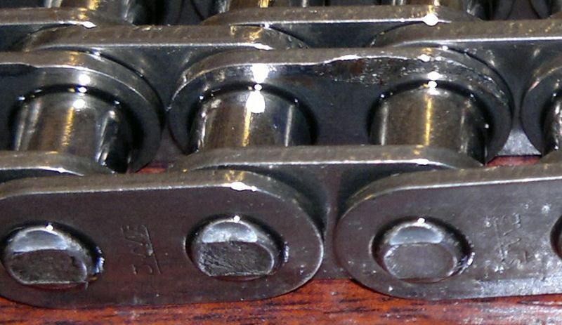

E300D:n ketjussa sitten oli oudonnäköisiä koloja ketjulenkeissä sillä puolen joka ottaa kiinni rattaisiin. Pituus siinäkin oli sama kuin udessa mutta kaarevuus oli vähemmän kuin uudessa. Epäilen että tämä ketju oli joskus vaihdettu tai sitten tehtaalla oli laitettu vääränlainen ketju meinaan ketjulenkkien niitin oli piirtäny toiseen nokka-akselin käyttöpyörän kylkeen jäljet :shock:
DT:n ketju oli alkuperäinen.
Sitä vaan mietiskelen että paljonko ketjuilla pääsee menemään ennen kun pituus muuttuu?

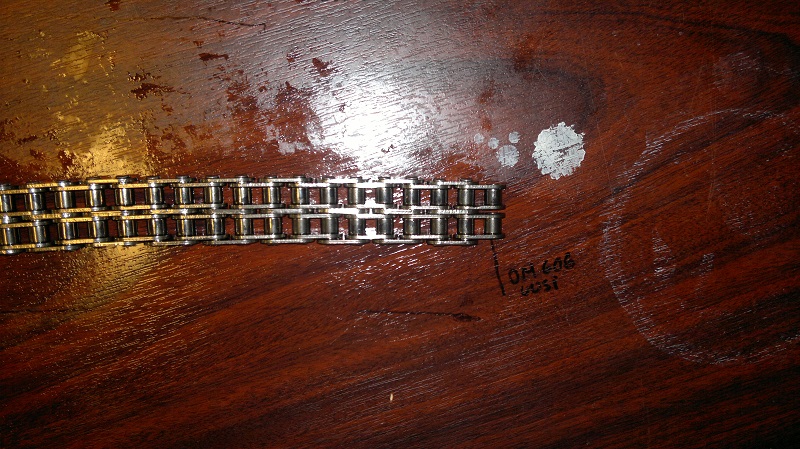

Edit: Löysin kuvia OM606:sen ketjusta niin liitin ne
(Myös nuo OM603:sen kuvat on tallessa)
Koloja ketjulenkeissä
Tässä vanha siis on "suorempi kuin uusi :shock: Näkyy tussilla piirretty jälki miten uusi oli
Tässä näkyy niittien tekemät jäljet
Myöskin ketjulenkit oli hangannu hampaisiin

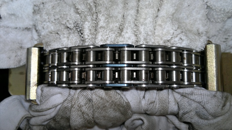

Eikös nuo ole vahvistetut? Sellaiset ainakin tilasin ja samanlaiset olivat nämä vanhat ja uudet. Mersun niittaustyökalun sain lainaan ja sillä niittasin.
Ole tarkkana et uusi niitti menee helposti paikoilleen. Muuten keskimmäinen ketjulenkki vääntyy ja ketju on pilalla tai se ainakaan ei kestä niin kauan kuin pitäisi.

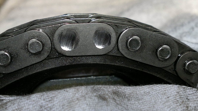

Dremelillä niitti auki
Niitinpäät pyöristetty et liukuu pois
OM603 & OM606 ketjut vierekkäin

Uusi ketju niitattuna
Tällaiseksi se sitten jäi. Tarkistin muuten nuo niittauskohdat kummastakin vajaa vuosi sitten ja kunnossa olivat
Jos ostat varuiksi toisenkin liitospalan niin tässä numero.

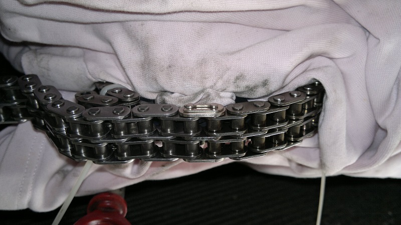

Tässä se väliaikainen liitospala
Niin ja kun uitat uutta ketjua niin tämän tarvitset Osta jos sulla ei sitä ole Ja lukko sit niinpäin et pyörityssuunnassa on menossa kiinnipäin!!!

Tarvikeketjuissa näkyy usein tuollaisia rakkuloita (uutenaankin), siksi kysyin että onko iwis vai joku muu kun on noin kamalan näköiseksi mennyt.
Eikös vahvistetulla ketjulla tarkoiteta sellaista ketjua jossa keskimmäinen ketjulenkki on piukalla sovitteella prässättävä paikalleen? Ei pärjää pelkällä paineilmavingulla, tuurnalla ja niittaustyökalulla?

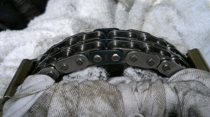

Tuossa kuvaa sprinterin ketjusta.

Eli siitä erottaa vahvistetun. En tiennyt tuota mutta siksi tosiaan kerroin tuosta keskimäisestä ketjulenkistä et tarkkana pitää olla. Ne tosiaan olivat tosi tiukat laittaa paikoilleen. Niittaustyökalussa on se pää jolla saa niitin paikoilleen.
Edit: Muuten pyöristin aavistuksen uuden niitin päätä et menee paremmin paikoilleen Näkeekin kuvasta (sinertävä liitoskappale) kun tarkkaan kattoo

IWIS ketjuja oli nuo poisotetut kumpikin. Merkki oli stanssattu kumpaankin ketjuun samalla fontillakin ettei siitäkään väärennökseksi voi päätellä.
Jokatapauksessa tuo OM606:n ketju on käyttäytynyt oudosti ja kun käytetty oli "suorempi" kuin uusi. Ketjulenkit muistaakseni pääsi liikkumaan sivusuunnassa toisiinsa nähden enemmän kuin uudessa joka voisi selittää jäljet toisessa nokkapyörässä. Ihan kuin ketjulenkit olis ollu liian leveät Laatuvirhe tai tuoteväärennös :roll: Kun huomasin vasta jälkikäsin niin ei tullu mitattua.
Sellaista sinistä liitospalaa ei ollu kummassakaan poisotetussa ketjussa että se puoltaisi sitä että kumpikin ketju oli tehdasasenteinen? Myöskään epätavallisen näköisiä niittauksia ei näkyny. Toisaalta oikealla työkalulla niittausjälki ei eroa muista.
Ja lähikuva OM606 ketjussa olevasta nimestä
