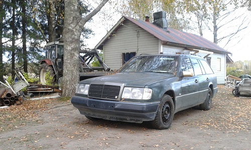

Tulipas ostettua tuollainen kansipahvivikainen vihreä farkkulankku. Käy tyhjäkäyntiä melko kehnosti ja kolmella pytyllä kun vettä pääsee palotilaan. Kierroksilla alkaa tuntua paremmalta. Jäähdytysnesteet on sotkuiset ja hieman niissä näkyy kermanväristä mössöä. Samoin ilmanputsarissa. Öljyt on melko puhtaan näköset.
Saas nähdä kuinka käy. Alfamerin opas kaverina. Vinkit ja helpit tervetulleitaKuva
