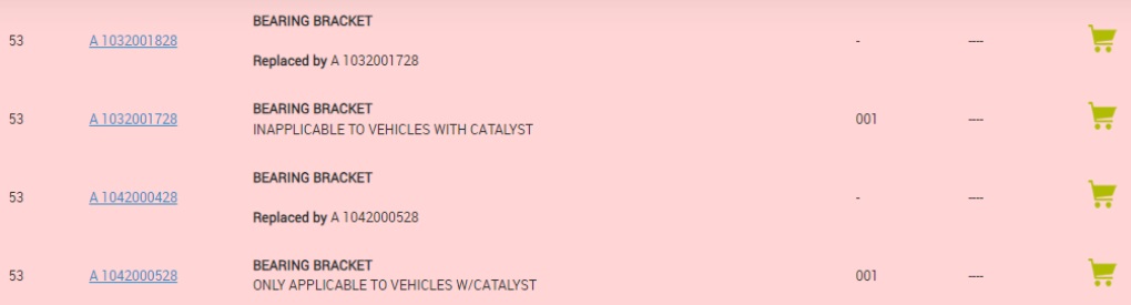

Mulla olis sama homma edessä 300Ce 24V m104 koneiseen vm 1991 autoon.Siitä on ilmapumppu poistettu käytöstä.
Koitin haeskella Roiston vanhan pukin takaosassa olevalla numerolla 104 205 04 05 mutta huonoa on osan löytäminen. Tuolla Roiston mainitsemalla joltakin EPC:ltä saamallaan numerolla 104 200 13 28 jolla hänkin oli etsiskellyt osaa löytyy tuommoinen https://www.autodoc.fi/topran/2729143#p ... ystuuletin
Voisiki tuo käydä autooni, näyttää hieman oudolta jos vertaa tuohon mikä on Roiston ohjeissa minkä hän oli saanut tilattuaan osan ?
Mistähän löytäisin semmoisen osan joka varmasti kävisi tuohon , Tuo Torpan ei ole tuossa sen takia että on niin halpa vaan oli ainut jota näyttää olevan saatavilla autodocissa, Toposatkin antaa jotain tuolla 1328 loppuisella numerohaulla mutta eipä näytä olevan mitään saatavilla.
Jos jollakin olis ihan faktaa tietoa joka auttaisi asiassani osan löytämiseen olisin tosi kiitollinen vinkeistä. Toki tuo sopiva laakerikin jelppaisi niin vaihtaisin sen pukkiin.

Katalysaattorilla / ilman erilaiset, tuota toista tosiaan löytyy ja esim. Aeromotorsilla:
https://aeromotors.fi/kataloog/search?s ... 1032001728+

Tarkennatko hieman, tämä A1032001728 lienee m103 moottoriin sopiva . Olen kyllä jostakin lukenut että saattaisi käydä mutta kiinni saa vai 3:lla pultilla kun yksi pultinreikä ei osu kohdalleen . Pysynee toki kolmellakin ja näin täytyy toimiakin jos ei oikeaa pukkia löydy.

taisin hiffata 104 200 13 28 numeroa löytyi , eikä maksanut juuri mitään. Luulen että tuo käy mulle . Kiitos

nyt on tilattu 104 200 13 28 sekä 103 200 1728 josko noista jompi kumpi passaa.

Kaksi erilaista, molemmat M104-moottoriin, molempiin tullut uudempi varaosanumero.
Eiköhän tilaamistasi jompikumpi sovi :idea:
