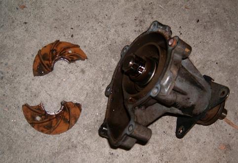

Viestit: 29417
Bemareissa noita vesipumpun siipien irtoamisia on tullut vastaan useita.
Kun siivet irtoavat niissä, ne sitten kanssa ovat irti ja neste ei kierrä yhtään > keittää heti.
luokyio
Viestit: 2447
Liittynyt: 20.10.2005 19:01
Viesti Kirjoittaja luokyio »
Lucky-Dog kirjoitti: Vaihdoin joskus yhden vesipumpun jossa muovinen siipi oli lähtenyt pumpusta irti :shock:
And we have a winner! :D Siitähän se syy löytyi.
Viimeksi muokannut luokyio, 20.5.2006 12:58. Yhteensä muokattu 3 kertaa.

Viestit: 7228
Onkos nuo vanhan pumpun siivet metallia vai muovia? Näyttää aivan siltä että olis nesteet pääseet joskus jäätymään ja kone lyöty tulille. ----> siivet halki kun akseli on lähtenyt pyörimään, eikä siivet olekkaan pääseet jään takia pyörimään mukana.
