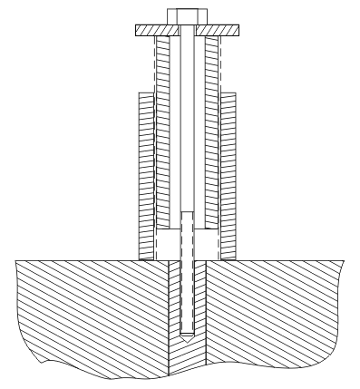

Ketjun ohjurien tapit saa parhaiten irti kun hakee putkiliikkeestä pari sisäkkäin kiertyvää holkkia joista saa lyhyen "jatkettavan putken" - se on mainio ulosvetäjä.

dealer kirjoitti:Ketjun ohjurien tapit saa parhaiten irti kun hakee putkiliikkeestä pari sisäkkäin kiertyvää holkkia joista saa lyhyen "jatkettavan putken" - se on mainio ulosvetäjä.
Ahaa. Näinkö?
Paljonko sitä pitää vetää, että se irtoaa? Pari senttiä vai ihan koko tapin mitta?

Pari senttiä (ainakin tässä mun museokoneessa...)

Ehkä pari senttiä.
