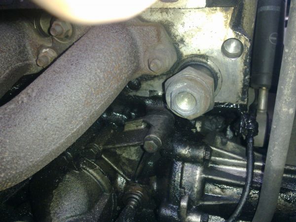

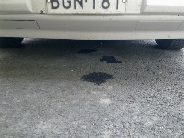

Mitäs tämä öljyn vuotaminen merkitsee, mistä se siis vuotaa. Kannenko välistä? Aiemmin on tyytynyt sotkemaan koneen kylkeä mutta viime päivinä muutaman tunnin parkissaolo saa aikaiseksi asfalttiin 18,6cm halkaisijaltaan olevan mustan laikun. En mitenkään kovasti stressaa asialla, leima tuli huomautuksitta ja auto on päivittäisessä käytössä, mutta en mielellään luontoakaan töhri jos asiaan löytyisi kelvollinen ja kätevä korjaustoimenpide. Jokunen kuva asiasta.

Eihän se tuo kiristäjän tiiviste ole, tai sitten pahimmassa tapauksesesa kannentiiviste.

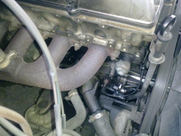

Puhdistin koneen ja konehuoneen tarkempia tutkimuksia varten ja...
Öljypohja näyttäs olevan etuosasta halki. En vaan oikein käsitä että kuinka se noin ylös öljyt on heittäny, ajoviima ja flektikö. Jokatapauksessa auton koneesta häippäsee öljyä noin puoli litraa päivässä kahden 35km:n työmatkasiivun ajomäärillä, ja lätäkkö löytyy kotipihasta sekä työpaikan parkkikselta. Viime viikon mustikareissulla yksi nyrkin kokoinen kivi kyllä otti kontaktia metsäautotiellä ja varmaan sitten hajotti öljypohjan.

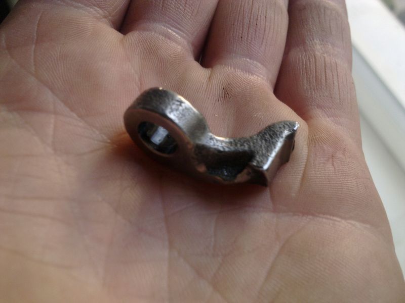

Otin mersun öljypohjan pois ja siellä makasi isohko metalliosa ja yksi noin 5mm halkaisijan omaava teräskuula yms koksikökköä. Mikä tällainen jostain ilmeisesti murtunut osanen on.

Alipainepumpusta? Katoppa ö-pumpun imusihdin kuntokin samalla.

Duoda duoda :roll: ... siis siellä oli tuo osanen ja yksi kuula. Öljypumpussa en havainnu mitään kummallista eikä havainnu naapurin setäkään kun sitä pyörittelimme ihastellen. Mutta mistä nyt tiedän että onko tämä osanen ja kuula majaillut jo pitkään siellä kenties jostain vanhasta alipainepumpun porsimisesta muistona vai onko minun rakas 200d juuri särkymässä totaalituhoon.
Ajattelin että asia on yli puolimiljuunaa ajetussa autossa vanhaa ja edesmennyttä jäännettä jostain edellisien omistajien murheista mutta miten tarkistan asian todellisen laidan. Missä se alipainepumppu sijaitsee ja jos tollainen "korvake" on irronnu pumpusta niin voiko se vielä toimia vajavaisena. En oo alipainepumppua kädessä pitäny saati sen sielunelämään yhtään perehtynyt.

Alipainepumppu on syöttöpumpun kohdalla moottori etupuolella.
Kannattaa irrottaa ja varmistaa kunto.
Jos tuo pala on sieltä irti on tuho lähellä.

Vanhasta alipainepumpusta. Ne kuulat hakkaa sen sihdin rikki ja lopulta on pumpussa ja pumppu kaput ja hetkenpäästä koko patti.

Käytin sen alipainepumpun irti ja se oli ehjä, mutta samanlaisesta pumpusta korvake oli ja siis irronnut joskus jostain vanhasta pumpusta. Mutta nytpä tuon tietää ja saattaapi ajaa aamulla töihin. Kiitos taasen erinomaisen tehokkaalle foorumille asian selviämisestä.
Laine on tainnu jonkun kerran pumppua kädessä pyöritellä kun off-focus kuvasta heti asian osasi kertoa :)

Kai noita pumppuja joskus on tullu hypisteltyä käsissä =D ei muualta irtoo 5mm kuulaa ja alumiinivartta kun pumpusta...
