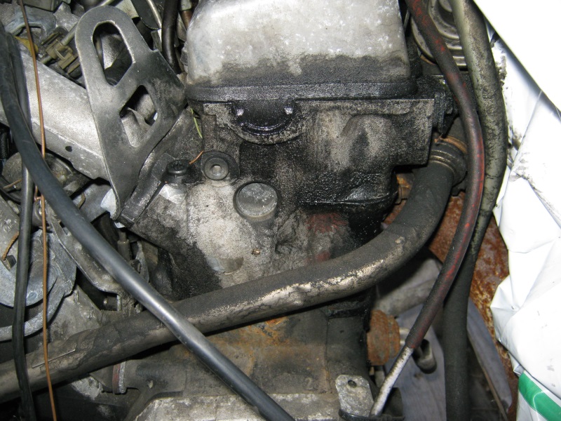

Kyseessä vm.85 200diisseli mese, voimansiirto topikin puolella kun kysyin mistä moottori vuotaa öljyä startin päälle ja sieltä laatikon päälle, kuskinpuolelle moottoria, kannen takaa, niin siellä sanottiin että mahdollisesti 5mm kannalla oleva kuusiokolopultti vuotaa.
Mikäs tämä pultti nyt oikein on, jonkunlainen proppu? Vai kenties se pitää kiinni jotain osaa? Onko hankala vaihtaa vai voiko sen tiivistää uudestaan perus propun tiivisteellä vai miten? :shock:
Voimansiirto topikin puolella ei siis vastannut kukaan näihin kysymyksiin niin meinasin jos täältä sais vastauksia.... :) kuvat auttaa aina! :wink:

Ei o sattunu silmään tommonen ruuvi vaikka on ollu 250 ja 200 kone ihan irrallaan. Pittää kattoa huvikseen vkl ko meen moottorin luo.

Kuvaa ei valitettavasti ole laittaa, mutta siellä kannen takaosassa on kuusikolokannalla oleva proppu, joka tukkii öljykanavan (josta on kätevä ottaa oljynlähtö turbolle).
Voi olla että peilin kanssa pitää katsella, ei muista ihan tarkkaa kun oma kone oli irrallaan, kun tuota ruuvasin. On se siellä kyllä.

ei irtoa mitään jos käännät sen auki, mutta vaikea uskoa vuotoon siitä jollei oo ollu auki ja jääny löysälle
ettei vuotas kannen tahi venttiilikopan tiivisteestä kuitenkin ??

Niihä siellä öljyn seassa "piilossa" on.

Juups ja M102 moottoreista löytyypi tuosta keskeltä kantta takaosasta... :wink: Varmaan myös M103:ssa on sama... :roll:

onkos tuolla millainen tiivistys? kuparipirkka vaiko jopa o - renkuli hommeleita?
