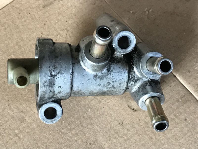

Sain just selville että pumpuksi luulemani vehje on termostaatti kylmän dieselin lämmittämiseksi. :shock:
Ohjaa kylmällä dieselin jonnekin kannen kupeeseen lämpiämään ja takaisin termariin ja siitä sitten pikku pumpulle...
Ja se pikku pumppu on painepumpun kupeessa oleva mitätön kuhmu johon letku tulee siltä termostaatilta ja siitä sitte ylös hienosuotimelle.
Huomenna hämmästelemään sitä kuhmua kysymysten ja kannanottojen inspiroimana. Jos sää sallii.

P.S. Kuvassa se dieselin termostaatti, joka ohjaa kylmän liemen lämpiämään ja takaisin termostaatin kautta siirtopumpulle tai lämpösemmällä suoraan siirtopumpulle.

Joku venttiilin nostaja jumitti joskin parinkymmenen kilsan kauppareissun jälkeen raksutti tasaseen.
Summa summarum.
Taisi tulla tehtyä kaikki takaperoisesti.
Olisi ehkä pitänyt tarkistaa heti alussa tuleeko suuttimille löpöä...
Ja eniten jää kiusaamaan josko sen puolentoista viikon seisokin aikana (selitys: sää ja flunssa) tankin alipaine olis voinut tasaantua niin etten havainnu ihmeempää silloin alussa tankin korkkia avattaessa. Pesin rutiininomaisesti tankin alla olevan venttiliin olettaen sen vain olevan varmuustoimenpide.
Aloin availeen letkuja ja liitoksia aiheuttaen vain lisää ilmavaivoja...
Tämä siis arveluani, mutta mielestäni todennäköistä.
Kiitän nöyrimmin kaikkia osallistujia kullan arvoisista vinkeistä.
Terveisin
Petteri
W124.125 250D 1986
˙uııɯǝʞnlıɹɐʇʇıɯ uɐdǝɯ ʇɐʌoʞsn ʇıpuolq uıɐΛ

Hyvä, kun asia selvisi. Jos vuosikausia autoa on tarkoitus vielä pitää, niin jossain vaiheessa kannattaa vaihtaa alipainepumppu ennakkotoimena. Jos tuohon ei sitä ole vaihdettu aiemmin, niin siinä on vielä vanhan mallin pumppu heikommalla laakeroinnilla.

^Juuri näin. Uudemman mallisen pumpun tunnistaa nopeasti siitä että kansi ruuveilla kiinni, vanhemmassa versiossa jotenkin nittattuna / kannen reunat taiteltuna "yli" tms. :idea:

Taisi jäädä mainitsematta että raskin viedä koslan huoltoon ennenkaikkea puntaroitavaksi onko siinä ainesta ensi syksyn katsastukseen.
Tuppasi savuttamaan.
Edelliselssä syynissä oli jo jotenkin uhka ilmassa josko tulee hylkytuomio vaikka paninkin parastani lisäaineiden kanssa: imusarjan kautta annettava huuhtominen, öljyn sekaan ennen vaihtoa laitettava puhdistus ja löpön lisäaine suuttimille.
Ajatuksina oli että tarvitsisi joko moottorin vaihdon tai sitten edessä luopuminen jollakin tavalla koko vekottimesta.
Kaveri sanoi vaan että hyvältä se näyttää ja kuulostaa.
Toinen asia jonka huollon tuli selvittää oli huono käynnistyvyys etenkin kylmällä. Lähti vasta kaasu pohjassa pitkän startin jälkeen. (Hehkut ok)
Korjaantui sen sammutuskalvon uusimisella.
Kyllä se muakin kalvoi kun ammatti-ihmisen jälkeen heti matka katkeaa.
Alipainepumppu näyttää olevan se vanha.
Kiitos "kardaani" ja " JuMu S", hyvä vinkki.
A-p pumppu maksaa, mutta sitten se vasta todella maksaa kun singahtanu kuulat moottorin syövereihin...
Loppu hyvin - kaikki hyvin!
