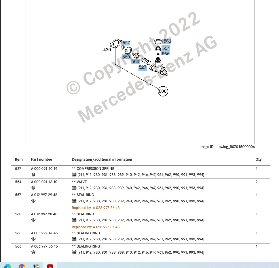

Eberin vuotamisongelma ei ole ratkennut. Siihen on tiivisteet ja polttoainepumppu vaihdettu ja käydessä nafta tulee lämmittimen läpi. Voisikohan tuossa siirtopumpussa kuitenkin olla jotain vikaa? Hajoituskuvassa on kaksi venttiiliä, voisiko niistä jompikumpi olla viallinen ja aiheuttaa painetta väärään suuntaan ? Joku tuossa on pakko olla muuttunut, kun tuo lämmitin on aiemmin pitänyt vuosia tuolla asennuksella ja nyt alkanut vuotaa. Samoin tyhjäkäynti on alkanut vaeltamaan, voisiko jotenkin liittyä asiaan?

Onkos siirtopumpun irrotuksessa/asennuksessa huomioitavaa? Noita takaiskuventtiileitä näyttäisi vielä saavan irrallaan, tiivisteitä huonommin.
