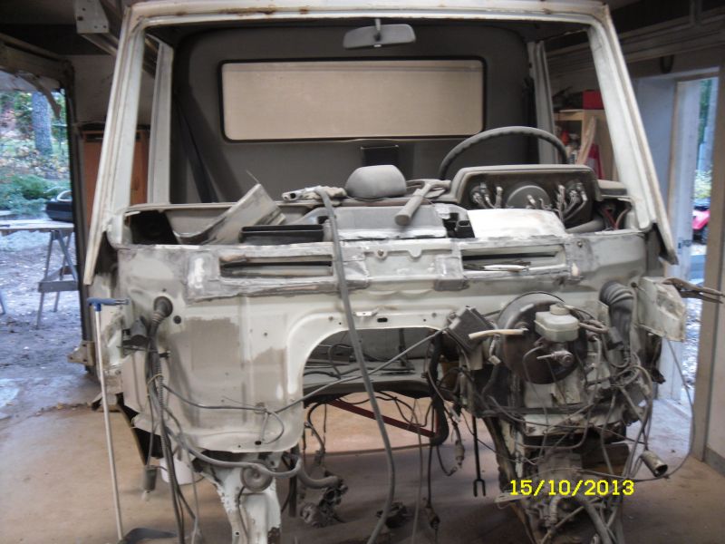

Ei siinä mitään, homma alkuun, tekniikka pois paikoiltaan, hytti tyhjäksi, siitä se alkaa.
Alion ottamaan silikoneja pois etupelleistä, aika pehmeää oli, tuossa tonen puoli on jo korjattu. Nyt se on jo kunnossa ja odottaa asennustaan.

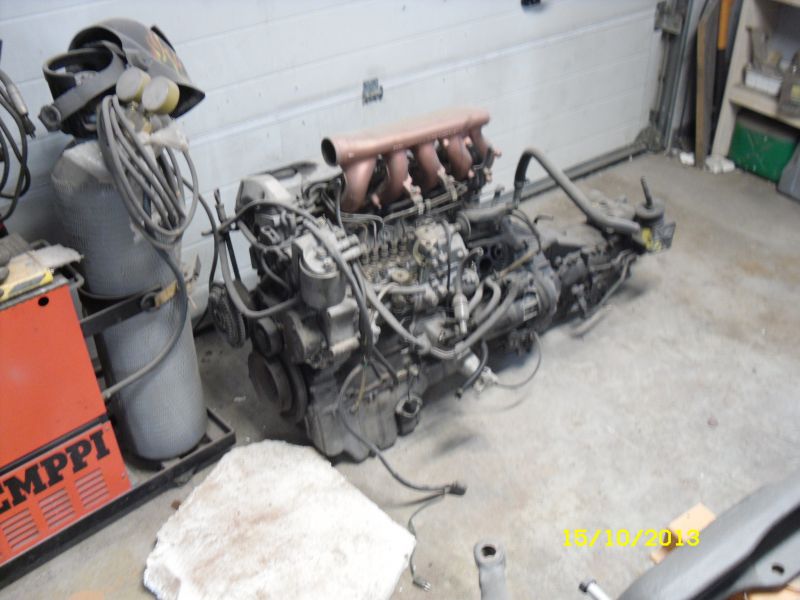

Koneeksi tulee 0m603. Laatikko on Sprintterin 5 vaihteinen, ihan kelpo tekniikka. Alussa en tiennyt paljonkjo muutoksia joutuu tekemään, ennen kuin koneen saa sopimaan paikoilleen. Onneksi sain neuvoja täältä foorumilta, siitä iso kiitos JOHIVALLE.

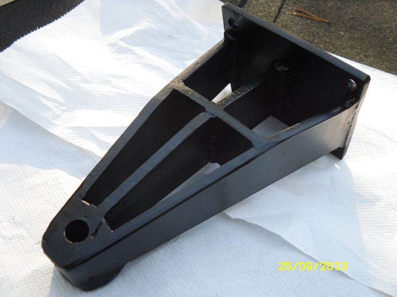

Jotain pitää itsekkin tehdä kun kaikkea ei löydy valmiina.
Tonen moottorinkorva.

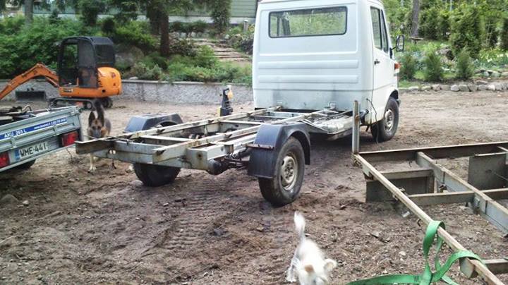

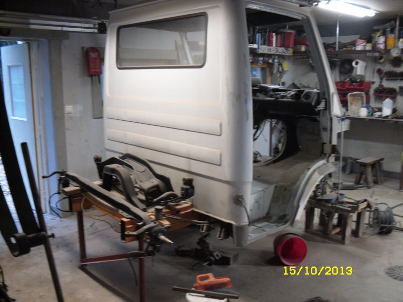

Talvi tulee ja talliin pitää saada tilaa, helpoimalla pääsee kun sahaa auton kahtia.

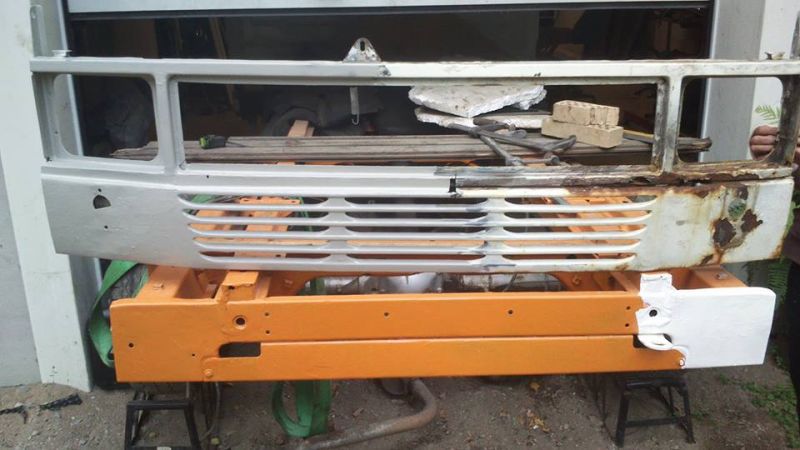

Ainut pelti minkä olen ostanut on ikkunan alla oleva lista, se oli jo niin paha etten jaksanut siihen panostaa. Uutta peltiä tuli tuuletus aukkojen ympärille + sinne sun tänne. Avaldissa 40€. Minusta aika edullinen, samalla ostin uudet moottorinkumit a 30€ ja uudet sisälokarit eteen a 7€ ne oli jo tosi halvat.

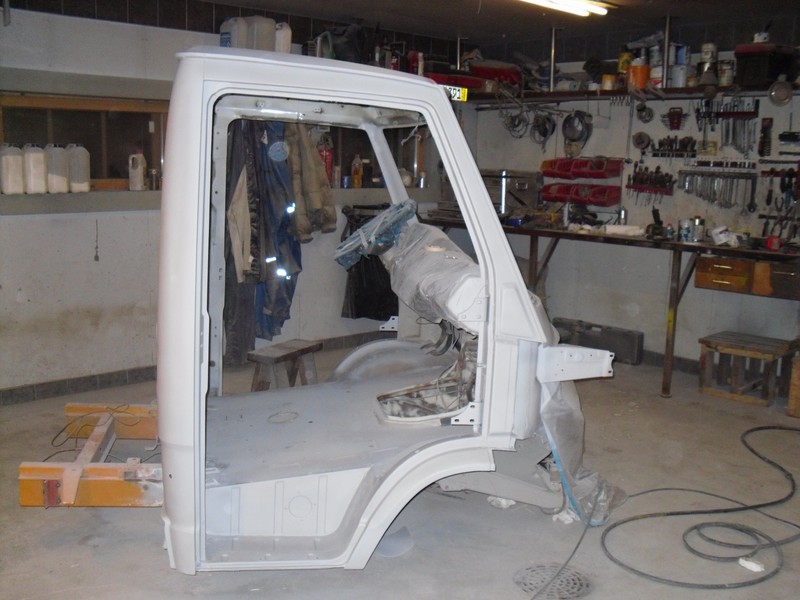

Taas ehtinyt hetkeksi Mersun kimppuun. Aika on mennyt massojen poistamisessa varsin hidasta hommaa tai työkalut on väärät?
Ikkunan alle tulevan pellin asensin paikoilleen

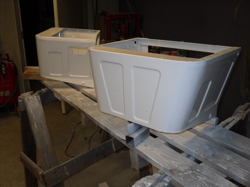

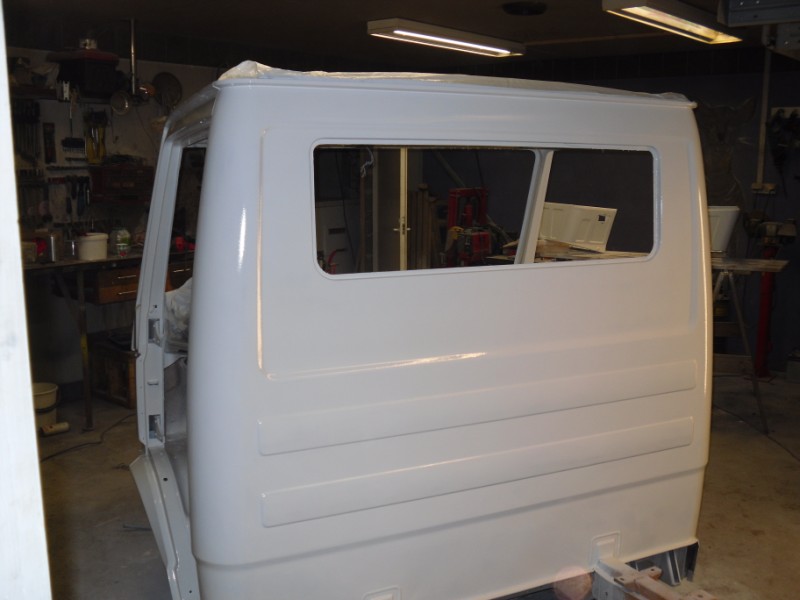

Lokasuojat on hiekkapuhallettu, 2 x pohjamaali + 2x Bilteman emalimaali. Lopuksi massaa päälle. Toivottavasti pysyyy ruosteet pois hetken aikaa?

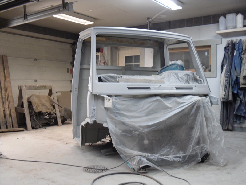

Etuosa pohjamaalattuna
Tallikaveri mukana asennuksissa.

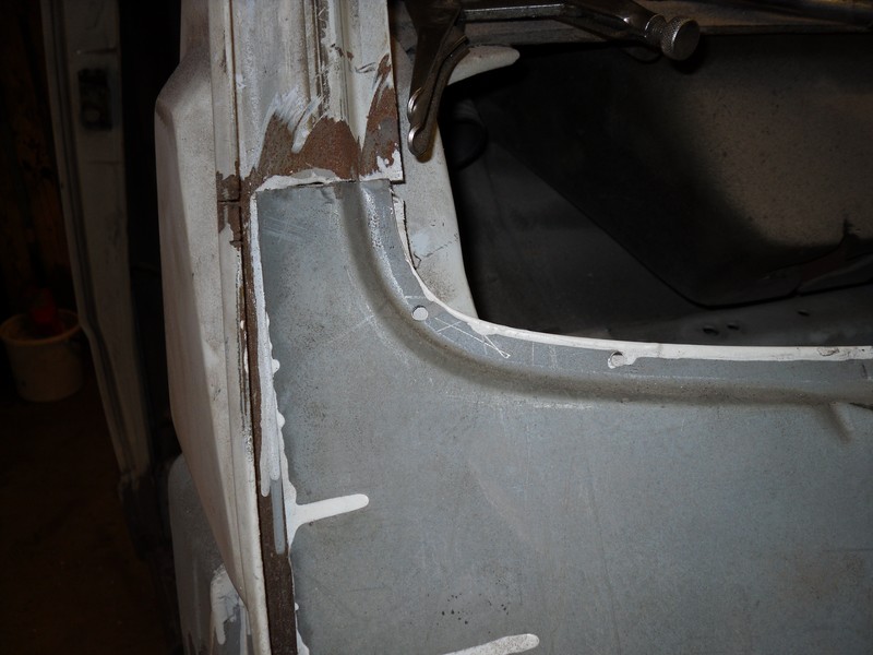

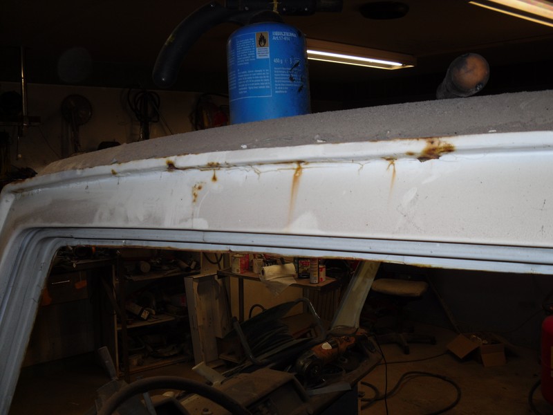

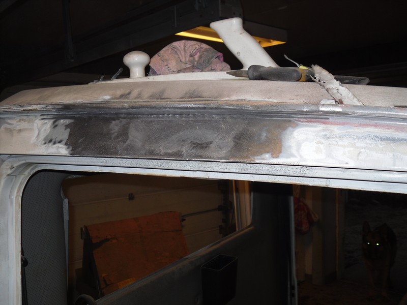

Pientä päivitystä tännekkin. Pohja on nyt loppujen lopuksi putsattu ja pohjamaali vedetty yhteen kertaan. Ruostesuojaus ei ole ihan onnistnut Mersun tehtaalla? Ruostetta pukkaa melkein mistä vaan.

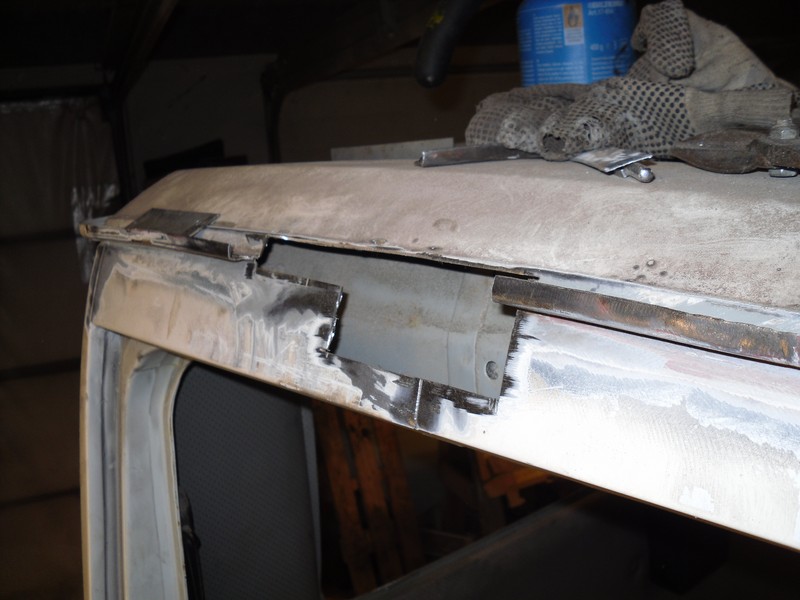

Kummankin oven yläreunassa olevat saumat oli vaihtokunnossa.
Ilmeisesti tyyppivika?

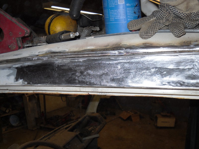

Kuskinpuoli, joku oli aiemmin koittanut saada vähän siistimmäksi pakkelilla ja silikonilla
Lähtökohta:
Tuon verran joutui ottamaan pois, ennenkuin riittävän tervettä peltiä tuli vastaan.

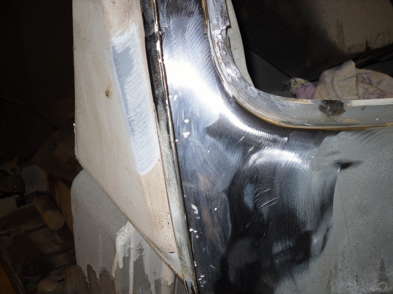

Aika metkasti salama vääristää tippalistan, mielestäni se tuli suoraan laitettua? Pitää vielä tarkistaa.
Oikea puoli oli ihan sama juttu.
Tinattuna.
Tinan tartunta mitä lie ainetta, joka kuummennetaan ennen tinausta. Oliskohan sitä hyvä laittaa hitsaussaumojen päälle vaikka ei tinaa laittaisikaan?
Laitoin pellin reunaan sitä tartuntaa ja vein ulos. Saa nähdä ruostuuko se samalla tavalla kuin hiottu peltikin? Homma jatkuu....

Eikös siinä pohjusteessa ole suolahappoa? Tinatut kohdathan pitäsi homman jälkeen huuhdella lämpimällä vedellä ettei ruostu.
jartuo
Viestit: 280
Liittynyt: 29.10.2010 22:37
Viesti Kirjoittaja jartuo »
Ok, tuota en tiennyt. Onneksi ne kohdat tuli kumminkin hiottua moneen kertaan.

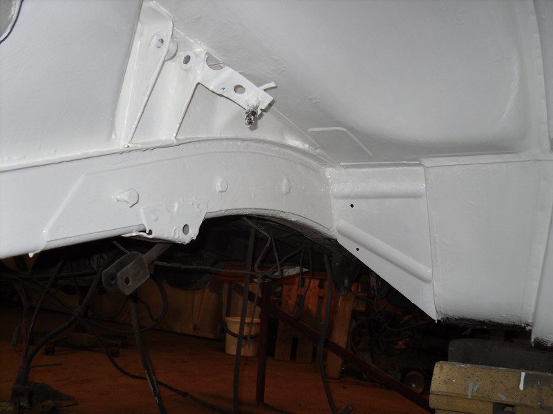

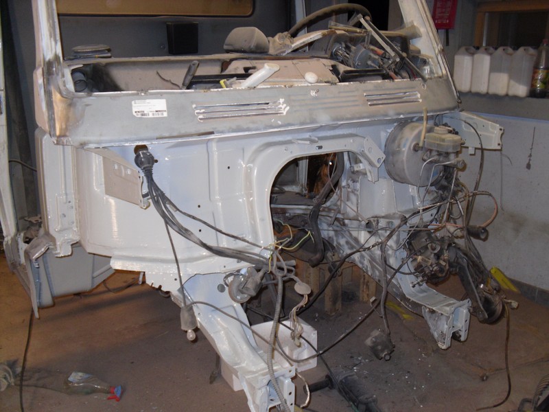

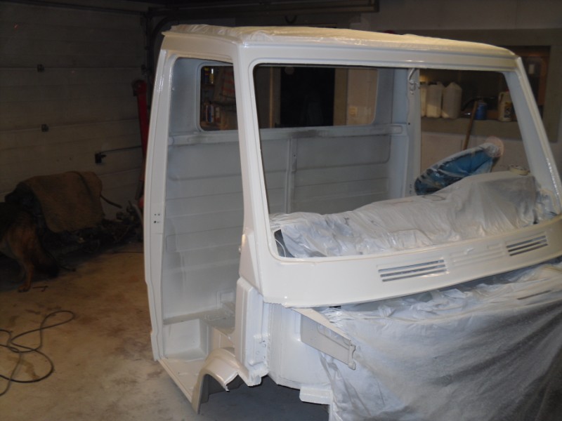

Tänään sain lopultakin sen kaiken ruosteen ja massan irroituksen jälkeen pohjamaalit päälle. Yksi homma vähemmät.

Vihdoinkin jo jotain valmista....

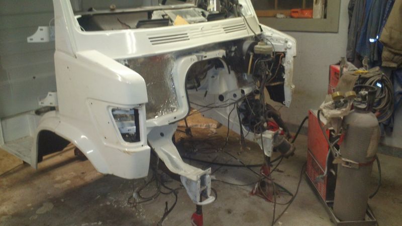

Vähän päivitystä tännekkin.

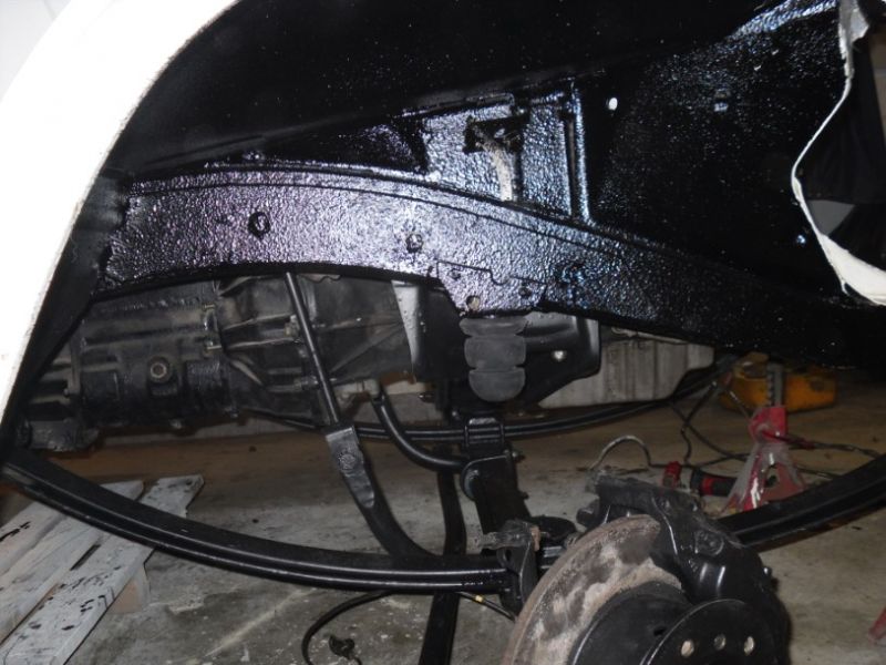

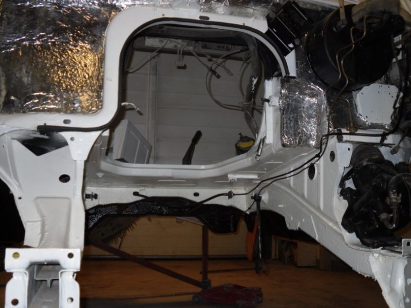

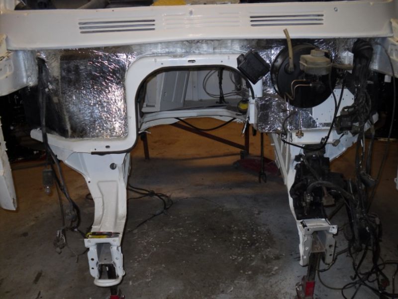

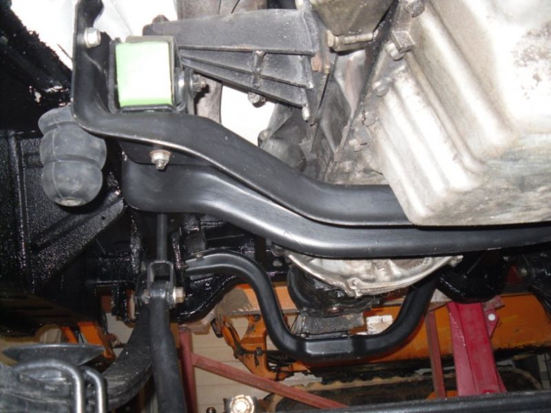

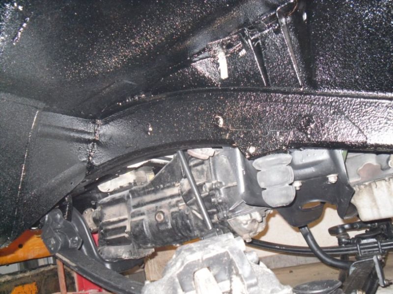

Loppujen lopuksi koko pohja on pohjamaalattu sen päällä on emalimaalia parikerrosta ja massaa. Konehuoneen maalasin vielä massan päälle, vähän valoisampi tehdä remppaa.
Tulipeltiin tein äänieristykset, toivotavasti niistä on jotain hyötyä.

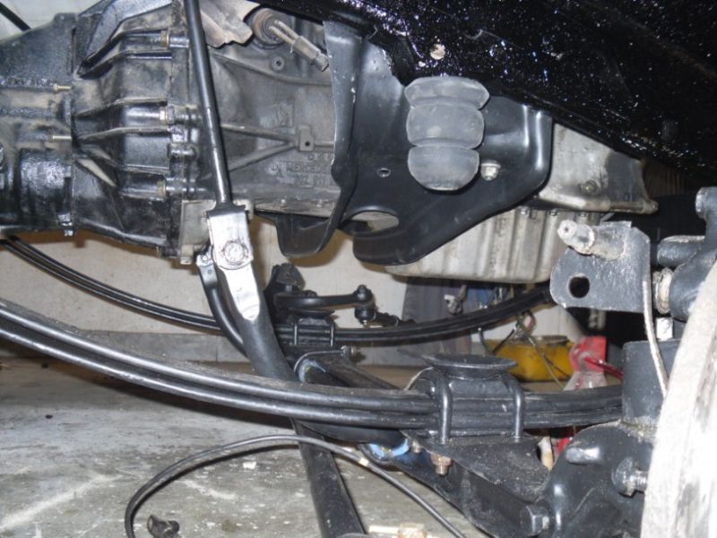

Jarruputket tein uudet, osa tehty ja osa odottaa hyllyllä.

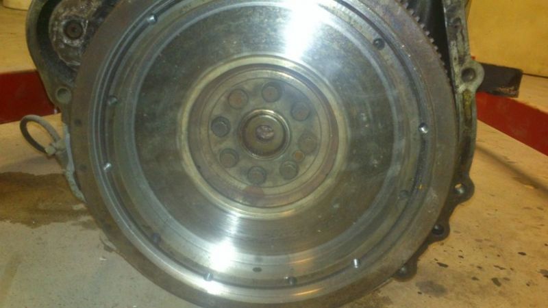

Koneistamosta sain vauhtipyörän, kytkinpintaa sorvattiin isommaksi ja paineasetelmalle tehtiin uudet kiinnikkeen. Kaveri pyysi 30€ annoin 50.

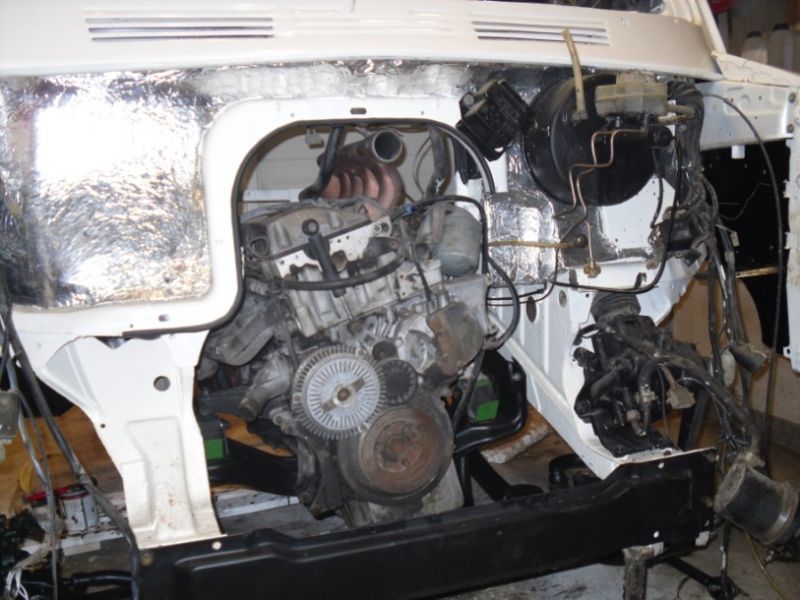

Lopulta sain koneen ja laatikon paikalleen.
Joutui tosi paljon siirtämään konetta oikealle, ennenkuin se meni suoraan.
Muutama photo vielä pohjasta:
Akselisto paikallaan.

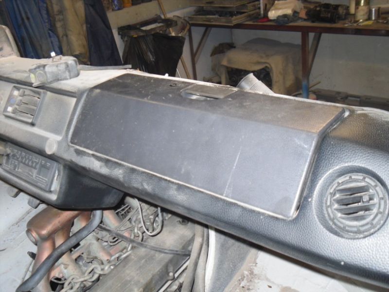

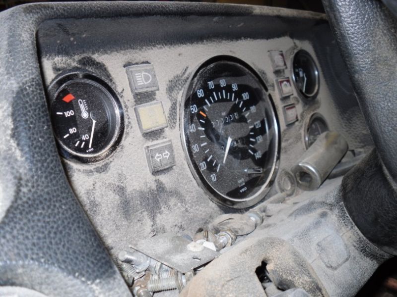

Sitten välillä siirrytään tuning osastolle. Löysin rompparista hanskalokeronkannen. Jotenkin se olisi parempi se avautuisi eteenpäin, eikä taakse kuten sen olisi tarkoitus?

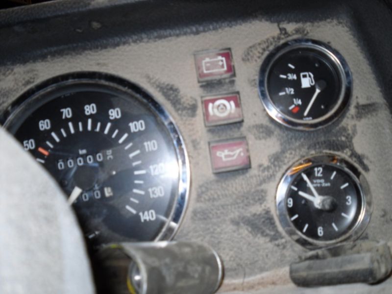

Mittariston pistin nollille. Kiilloitin mittaristojen reunat ja "lasin" hioin naarnmut pois ja uutta kiiltoa.
Voi kais sen yläreunastaankin saranoida, eiköhän sieltä kojetaulun pehmusteen alta peltiä löytyne sieltäkin :idea:
Alkuperäiskiinnityksellä se kiinnitysreikien oikeille kohdille kairaaminen on kuppasta hommaa, meinaa aina lähtä vetämään sivuun :?

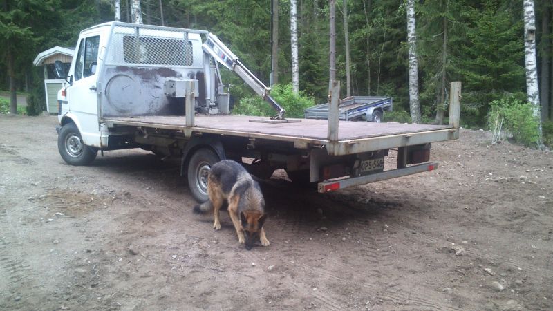

Viestit: 3837
Mahtava projekti ja varmasti tulee hieno peräkärryn korvike.

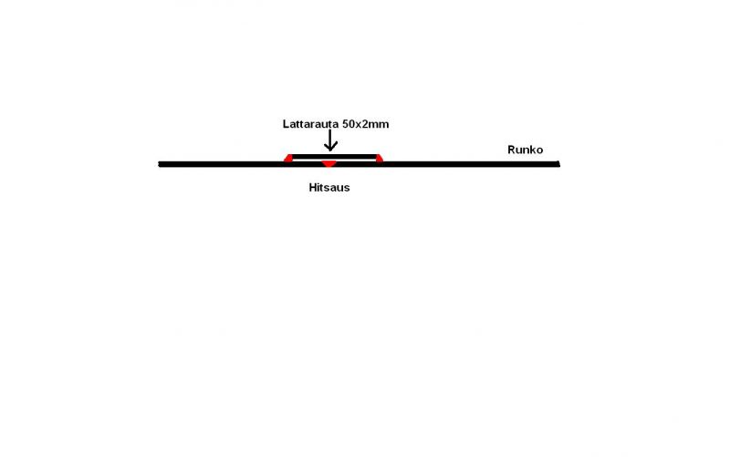

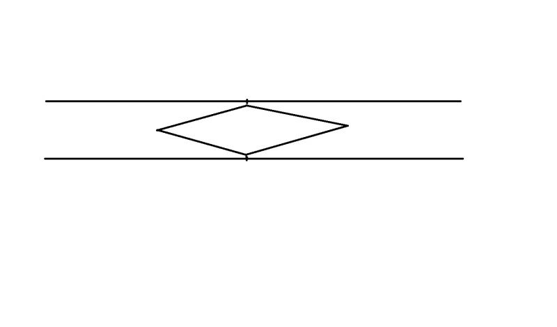

Jostakin syystä minua kiinnostaa kovasti, että miten se rungon katkoksen liittäminen tehdään oikeaoppisesti.

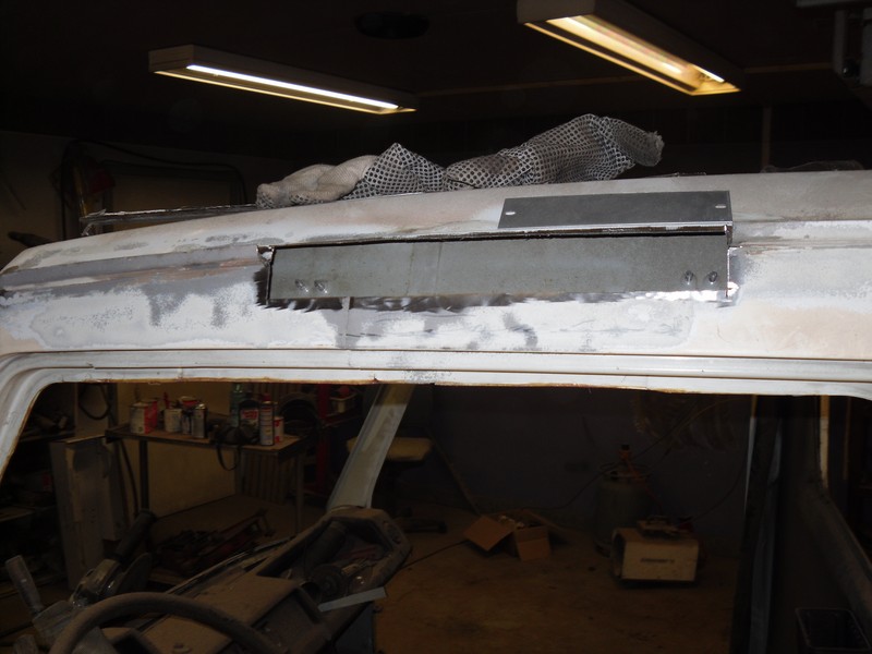

En tiedä miten oikea oppinen kiinnitys runkoon tulee.

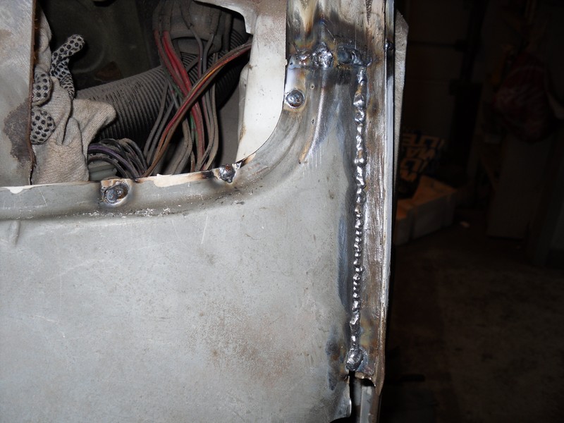

Se on vedetty poikki 1mm laikalla. Eli millin rako on juuri sopiva hitsausta ajatellen. Hitsaussauma hiotaan tasaiseksi ja kierretää 50x2mm laatalla ympäriinsä, joka hitsataan kummaltakin puolelta kiinni. Uskoisin sen kestävän? Jos jollakin on parempia ideoita niin olen erittäin avoin niille.

Eikös niitä oikeiden kuorma-autojen runkoja jatketa sillälailla, että sauma on viistossa?
Ja ei kait siihen lisälappuja tarvitse sauman päälle laittaa. Hitsaushan kuitenkin saattaa aiheuttaa jännityksiä.
jartuo
Viestit: 280
Antikainen kirjoitti:Eikös niitä oikeiden kuorma-autojen runkoja jatketa sillälailla, että sauma on viistossa?
Paljon mahdollista, mutta takaraivossa tuntuu paremmalta vahvistaa sauma vielä lisä lattaraudalla.
Viestit: 7239
Lisävahvistus kyljellään olevalla salmiakin muotoisella levyllä.
Runko katkeaa pystysaumasta varsin vähällä rasituksella.

Tuokin voi olla hyvä vaihtoehto!

Toi salmiakki liitos on hyvä ja ainakin jenkeissä hyvinkin yleinen.
